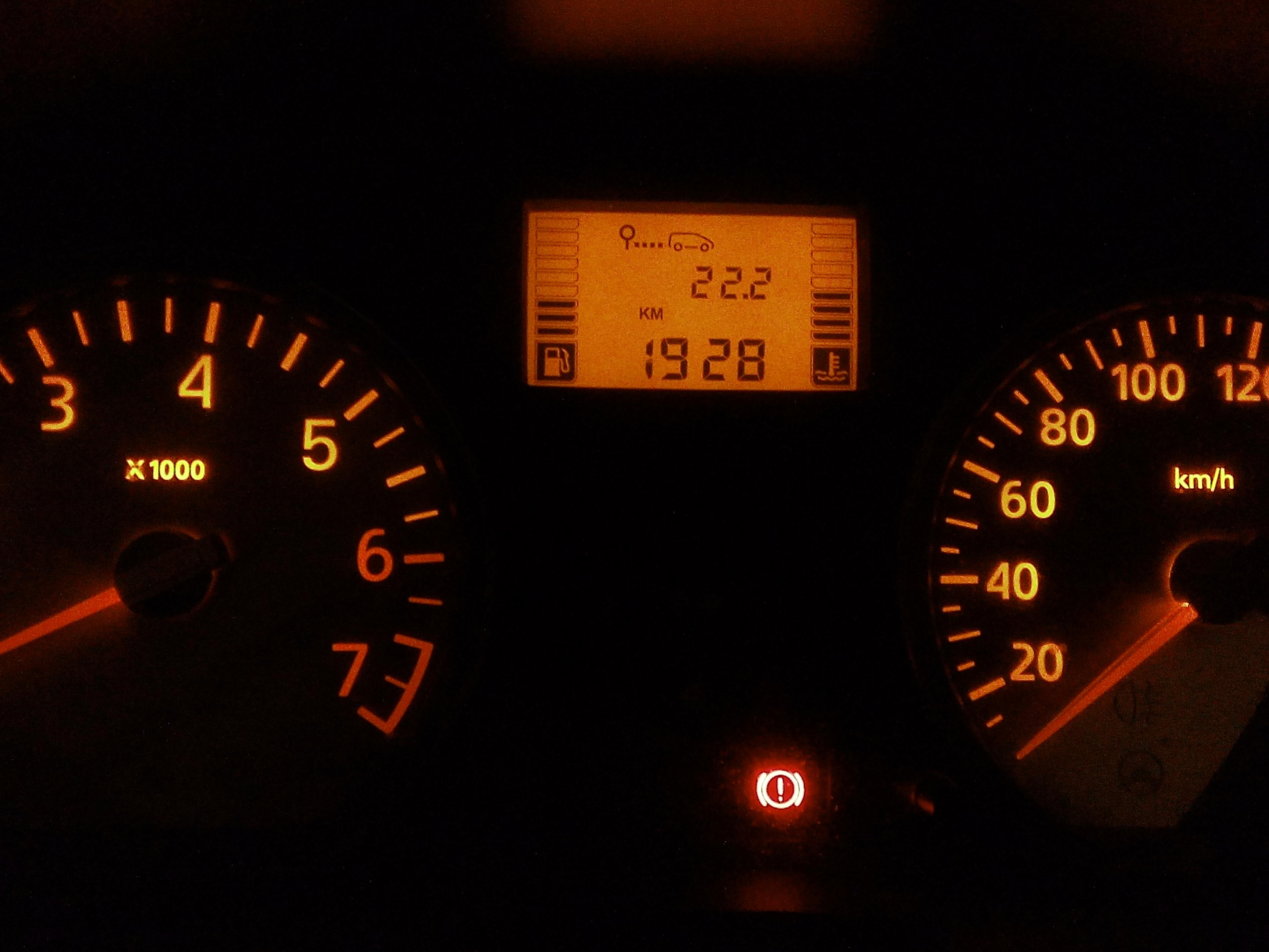

Заодно свечи махнул: у отца после ТО сандеры оставались родные, их ему через 15000 меняли, огонь еще, в обчем. Удивился, но стояли родные Реновские - 7700500168, нынче такие по 160 руб за 1 шт. Старые свечки выкручивались необыкновенно легко - насторожило. Вкрутил новые (старые ), проехался, опасения потвердились: расход упал на 1.5-2 литра на 100 км.
Это, конечно, "ненастоящий" расход, но ранее на аналогичном маршруте у меня менее 8.7 на приборке не появлялось, а по окончании поездки было около 9-9.2 л/100 км. Ну и, вроде, на низах потяговитее стала, хотя долговременная топливная коррекция никуда не поменялась - 10.9 %, ну да буим поглядеть. Заправляюсь на одной заправке, одним и тем же 95-м Лукойл, так что, сравнение можно признать объективным.
