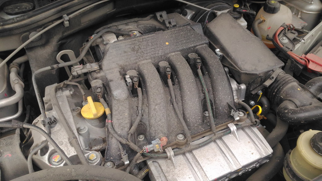

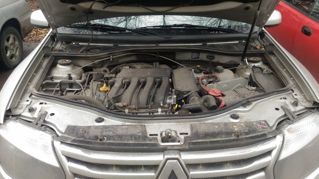

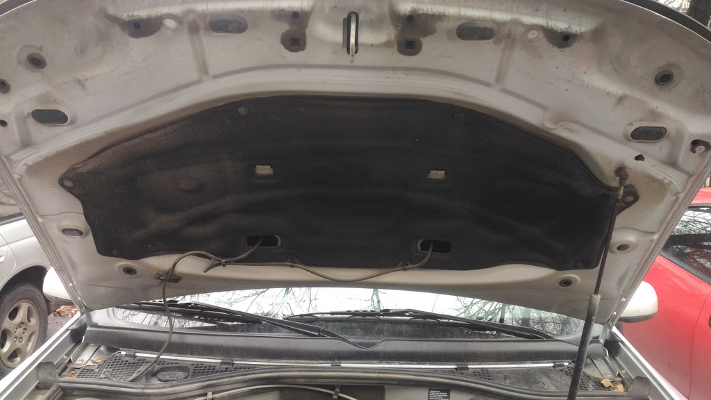

Сразу с салона поставил по совету бывалых уплотнитель от 2108. Вот результат его работы спустя пол года. Как тут многие замечали, уплотнитель прилегает к капоту только спереди, а по бокам щели по 1 см, но проблемы не от них.
Последний раз ездил по трассе в ливень, скорость 100-120 км.ч., порядка 2-3 часа. Все грязюка летит снизу, большая часть со стороны пассажиры, что хорошо видно по её скоплениям со стороны правой опоры.
Так что уплотнитель больше для самоуспокоения, может по городу и спасает, но лужи и трасса делают своё грязное дело.
