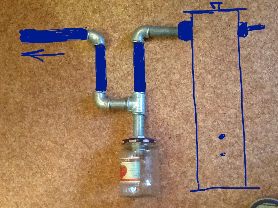

Вот так будет выглядеть конденсатосборник. Крышку для банки можно использовать не только на резьбе ,но и капроновую. Труба к крышке крепится двумя гайками. Так будет крепче. Длину сгонов можно менять.
