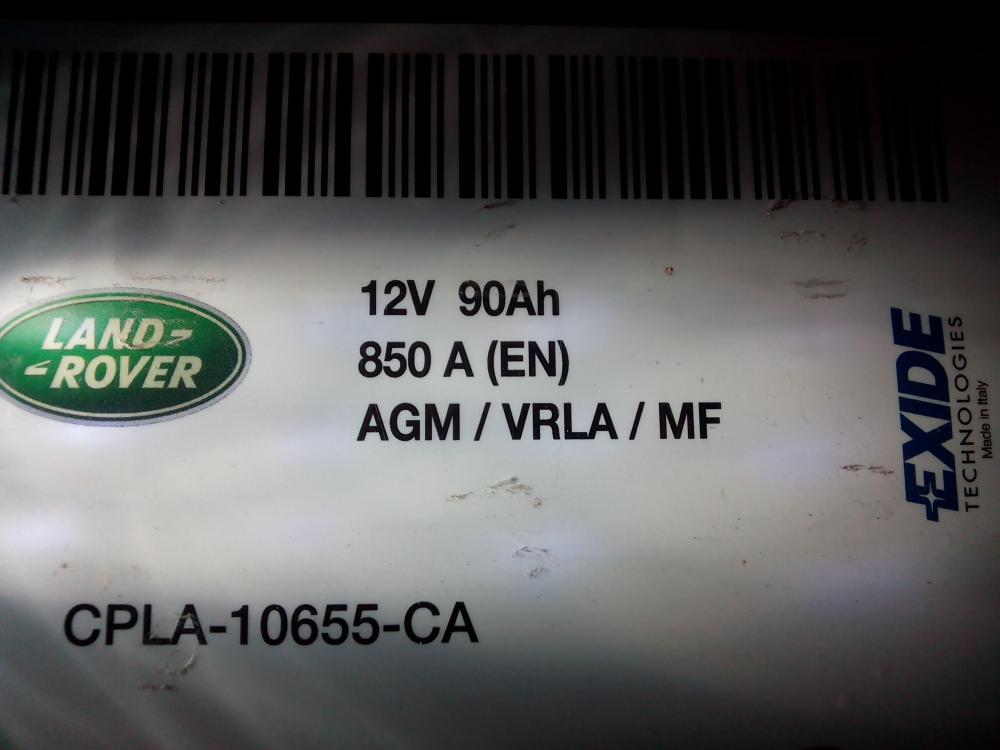

Недавно обслуживал вот такую батарейку 1 фото . АКБ три года . Первые два в эксплуатации и год без дела провалялся .

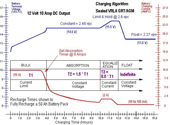

Заряжал по таблице 2 фото .

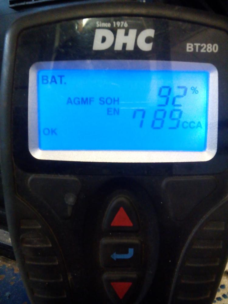

На 3 фото посте первого КТЦ. емкость 92% ток пуска EN 789

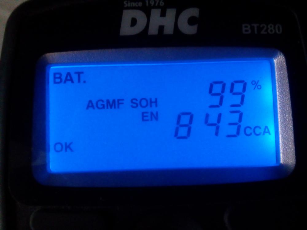

На 4 фото после второго КТЦ. емкость 99% ток пуска EN 843
Вот вам и AGM ему три года а состояние как новый Не зря они столько стоят .
На практике с мокрыми АКБ такого не было!!! Мокрые максимум на 5-7 % прибавляли .
