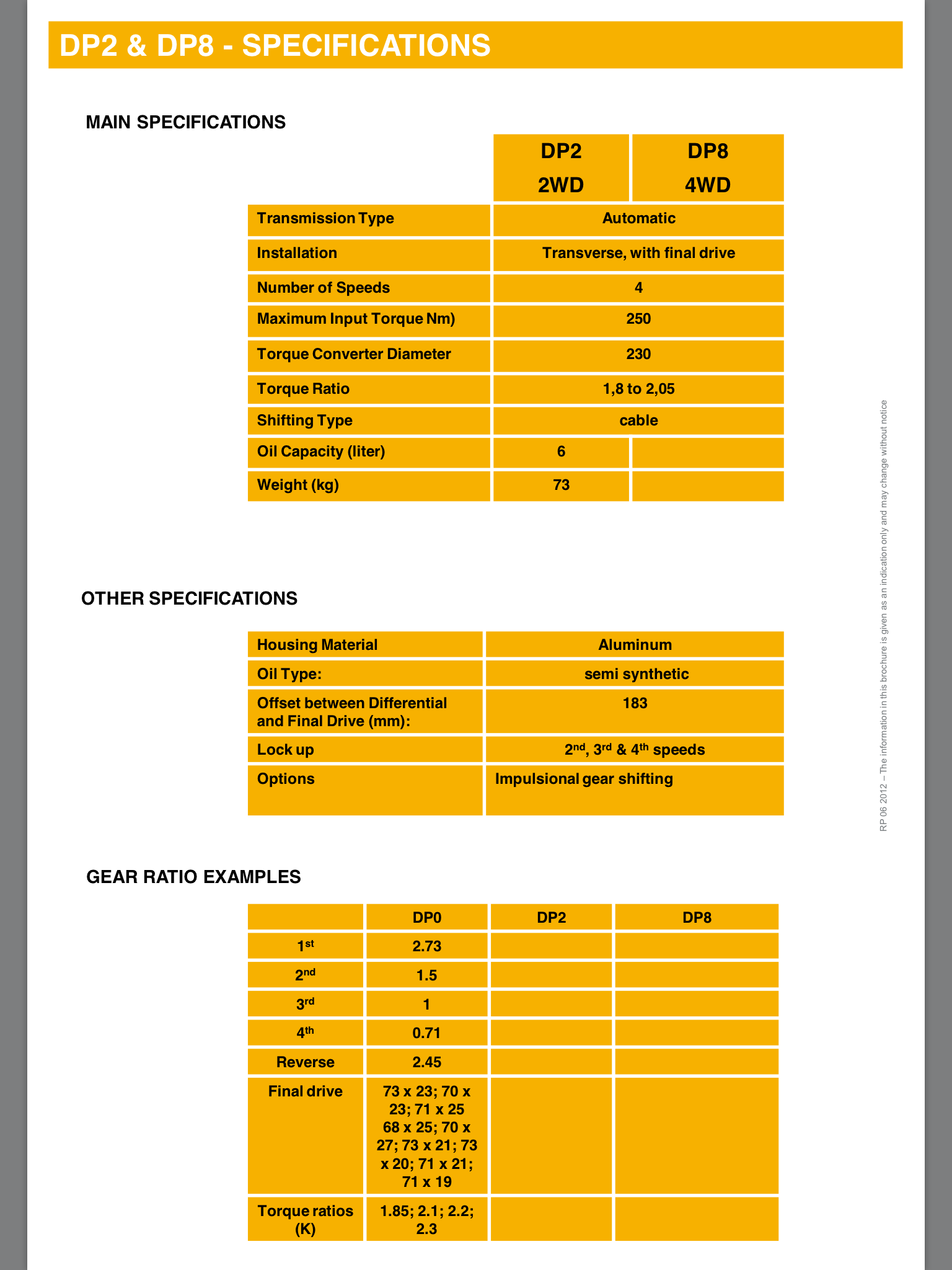

Рено вообще автомат без запаса прочности получается сделал
Вот Мануал, крутящий момент у 2л., выше 195 не поднимется, прибавиться может чуть лошадей и отзывчивость при нажатии на педаль газа.
Сила Момента может прибавиться только после переделки ДВС.
Почувствовать эту силу, можно либо на бездоре в густой глине, на рыхлом песке, трогаясь в горку, либо на хорошо гружённом автомобиле.
На асфальте сила момента себя полностью не реализовывает, работает в пол силы.
Для примера, Тоже самое происходит с человеком когда он идёт по асфальту, на рыхлом песке, в снегу, да и на глине физических сил затратите больше, чем на хорошем ровном асфальте.
Тоже самое происходит с автомобилем.
