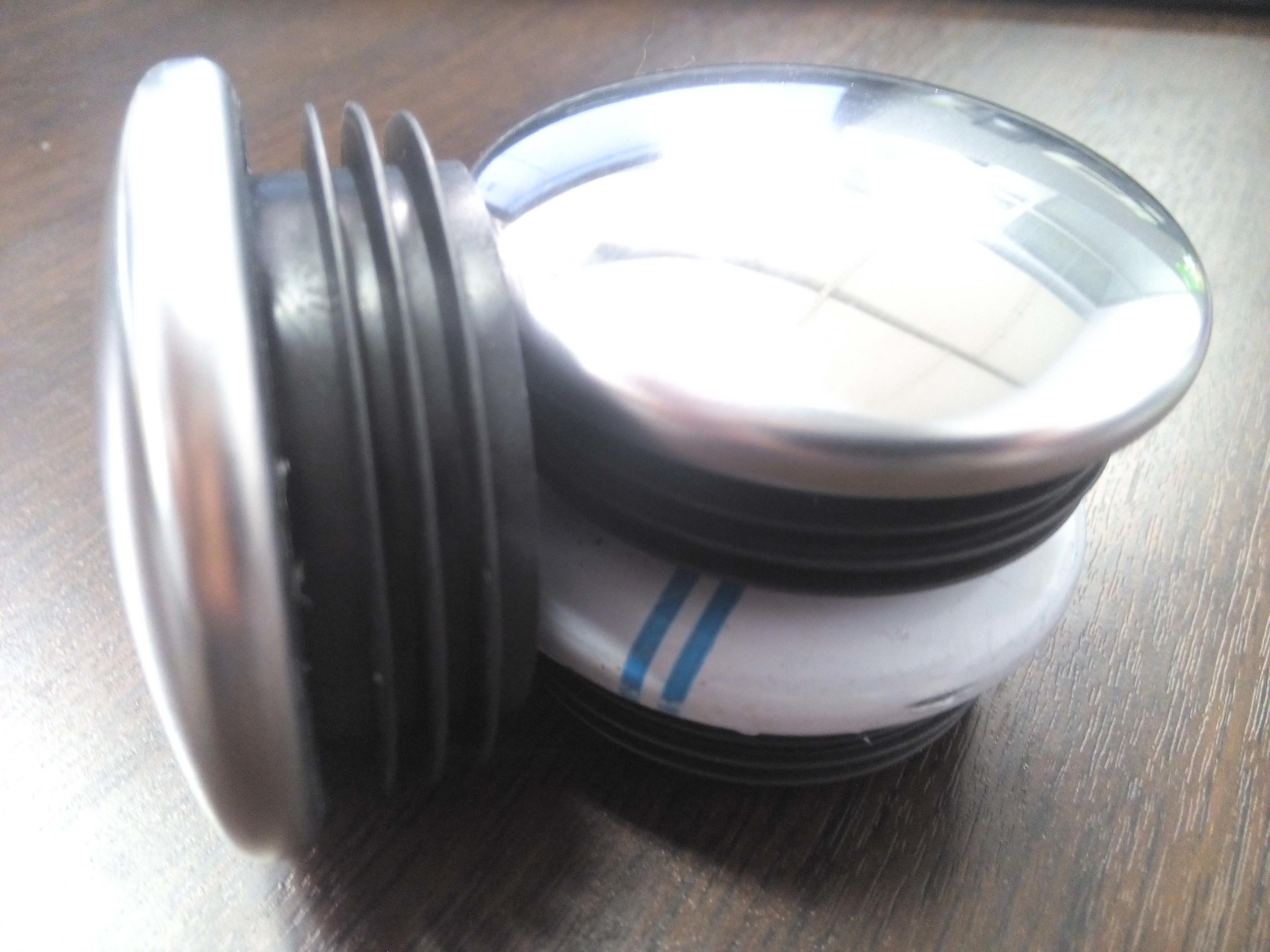

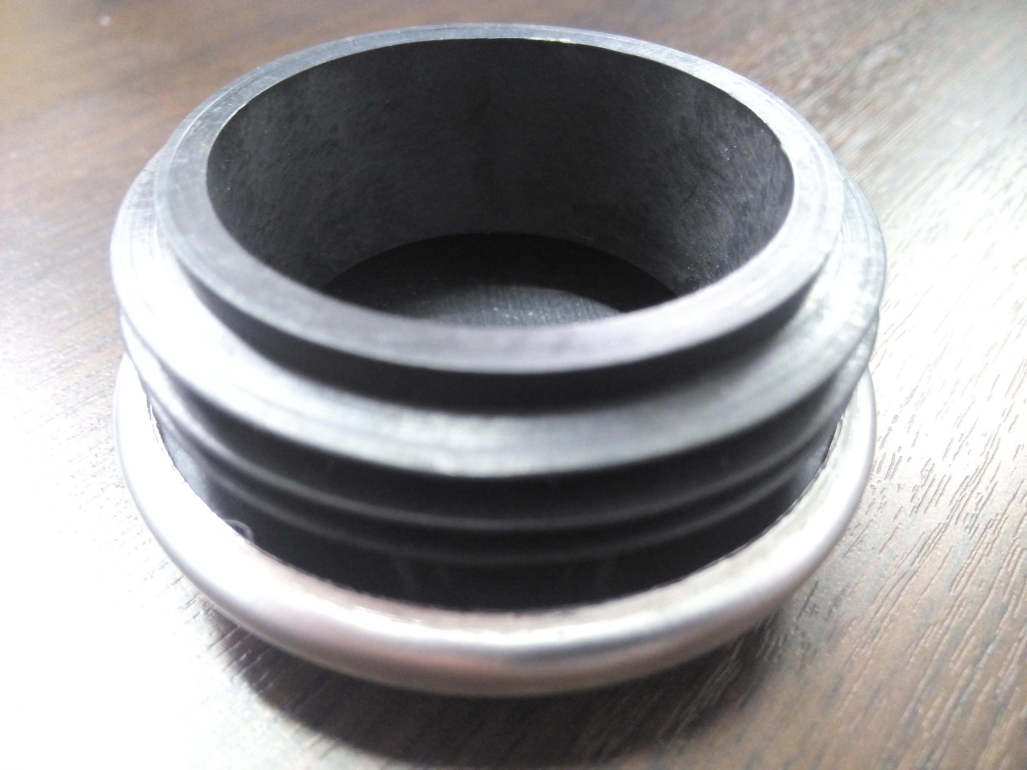

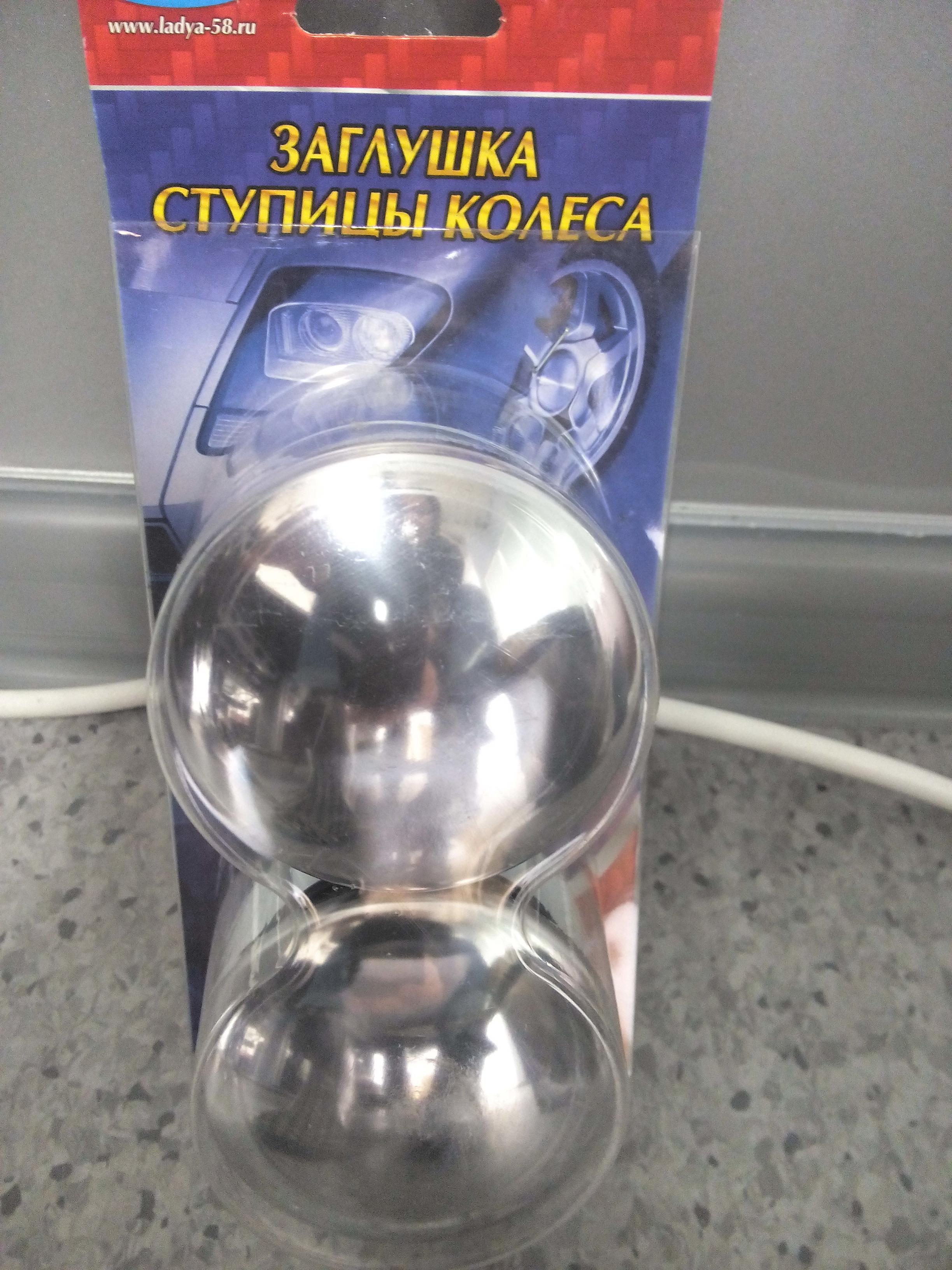

Отчитываюсь по заглушкам. Поставить не удалось
Зато я все промерила. Глубина шляпки у них от основания шляпки, которое будет прилегать к ступице, до донышка - 1,1 см. А ступичные гайки выступают за периметр ступицы не более 0,7 см. Так что, bubba, у нас должно быть все в шоколаде
А поставить мне их не удалось по совершенно нелепой причине. Пластик, из которого сделана ножка заглушки совершенно жесткий. Это нормально. Но вот тройная юбочка, которая там для того, чтобы гнуться и пластично входить в ступицу, оказалась из такого же пластика, то есть совершенно дубовая и гнуться не желает.
Фото прилагается.
Мне удалось загнать заглушку только до уровня первой юбки, после чего она там благополучно застряла. Еле вытащила. Но надо сказать, что даже в таком недобитом состоянии заглушки колесо сразу преобразилось. Я бы сказала, что эти заглушки ему идут
В общем, если придумать, что с этими негнущимися юбками делать, то все остальное должно подойти идеально.

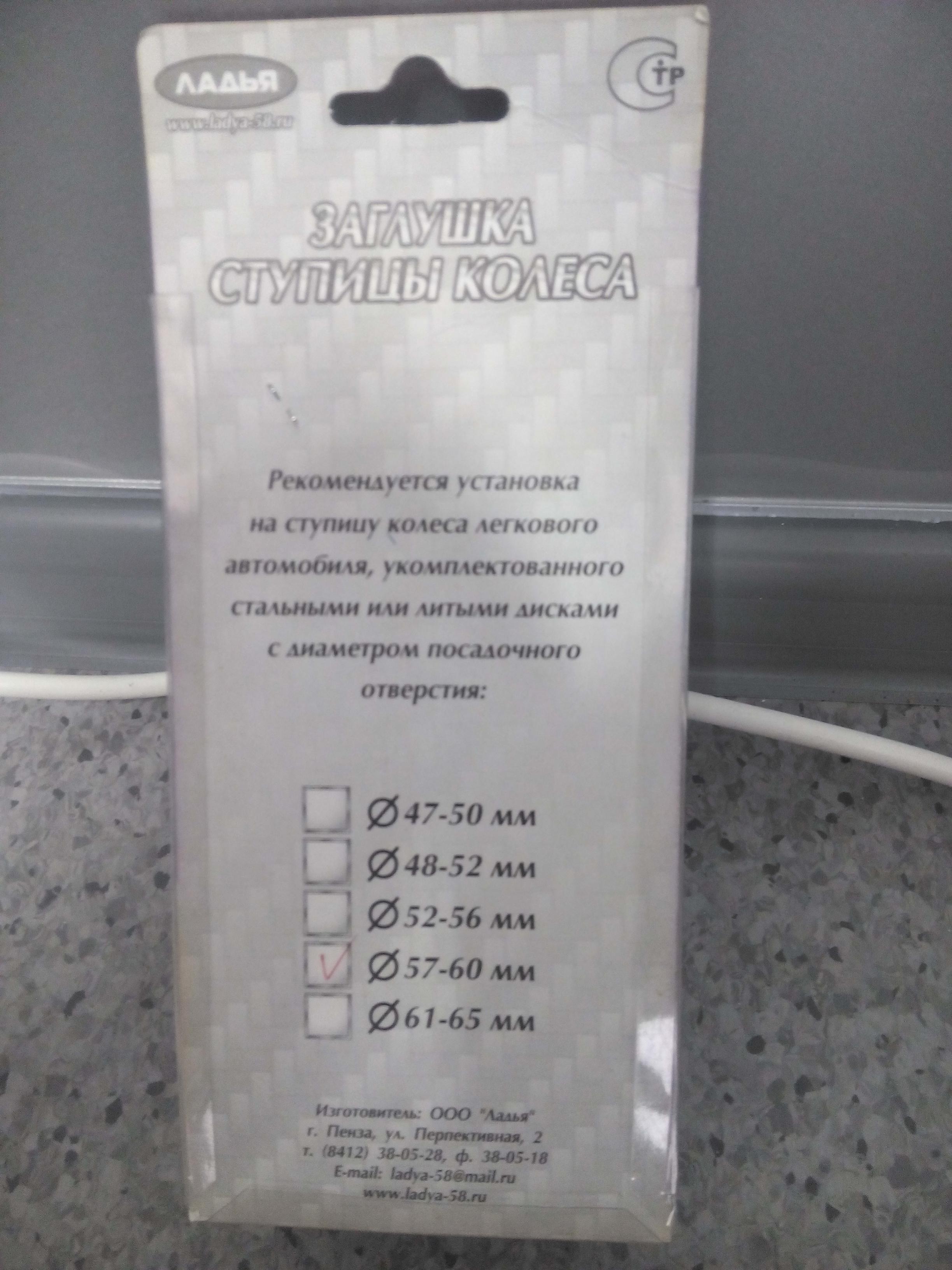

Диаметр заглушки ровно 60 мм. То есть на 1-1,5 мм больше внутреннего диаметра ступицы. Хотя эти заглушки рассчитаны вплоть до диаметра 57 мм. Значит должны встать. Но КАК?? Их же еще и вытаскивать обратно нужно.
Мне пока в голову приходят только варианты их либо подточить по окружности, либо как-то размягчить и загнуть. Но ведь надо , чтобы они и держались плотно и обратно вытаскивались нормально. А вышеназванные методы либо приведут к неплотной посадке, либо потом фиг вытащишь.
Моя соображалка пока пребывает в недоумении...
