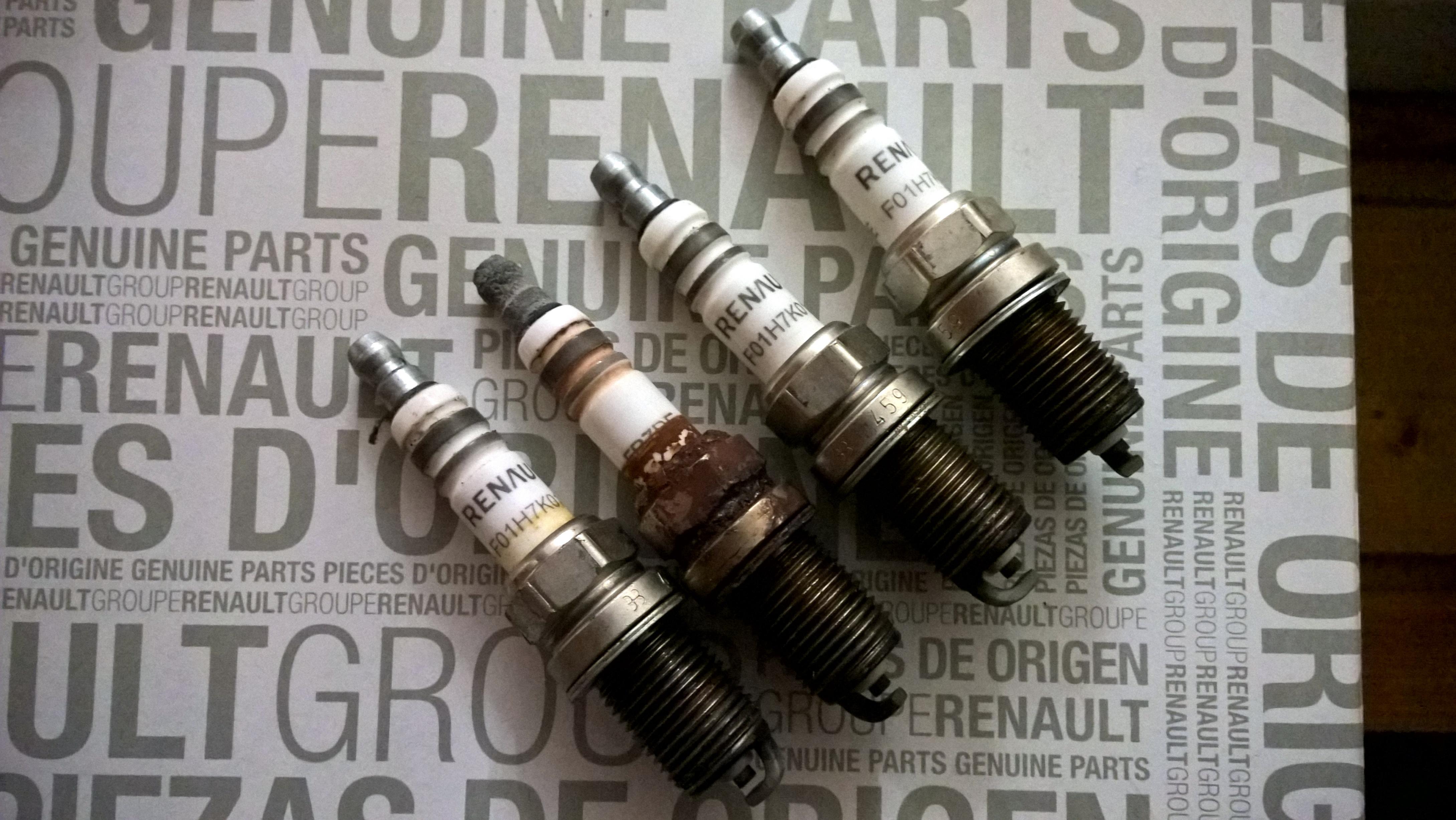

Свечи RC87YCL после пробега в 14700
Вода попадает в свечной колодец - свеча ржавая!
На первом ТО свечи были все чистые, думал, что проблемы попадания жидкости в свечной колодец у меня нет. Увы. В колодец второго цилиндра попадает вода из-под форсунки омывателя! Герметик в помощь...
