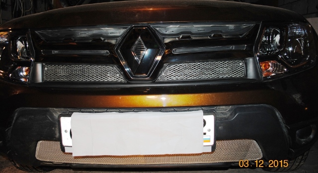

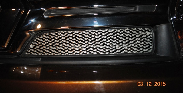

У меня новый рейсталинговый дастер 2015г начитавшись отзывов про защиту радиатора решил сразу установить самодельную сетку без снятия бампера. Пока новый авто, проехал всего 600км.

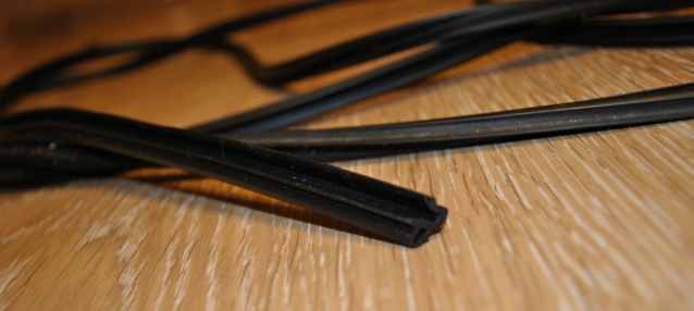

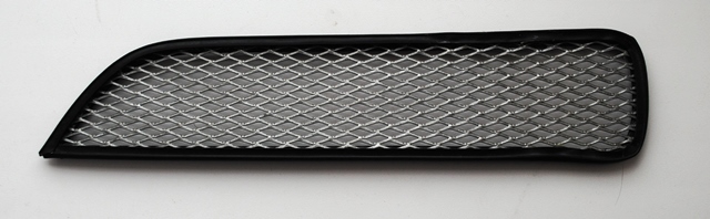

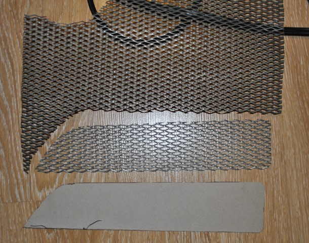

Это все делалось из приготовленного трафарета из картона и вырезанного из оцинкованной сетки от воздушного фильтра камаза. Обрамление использовал из уплотнительной резины которые используются в пластиковых дверях. Обрамление резиной сетки, проклеивал клеем момент. На фото поэтапно все видно. Закрепил сетку в двух местах на стяжки.
Нижнюю сетку делал тоже своим способом. Кому интересно будет, могу потом написать. Вот все это как выглядит.
