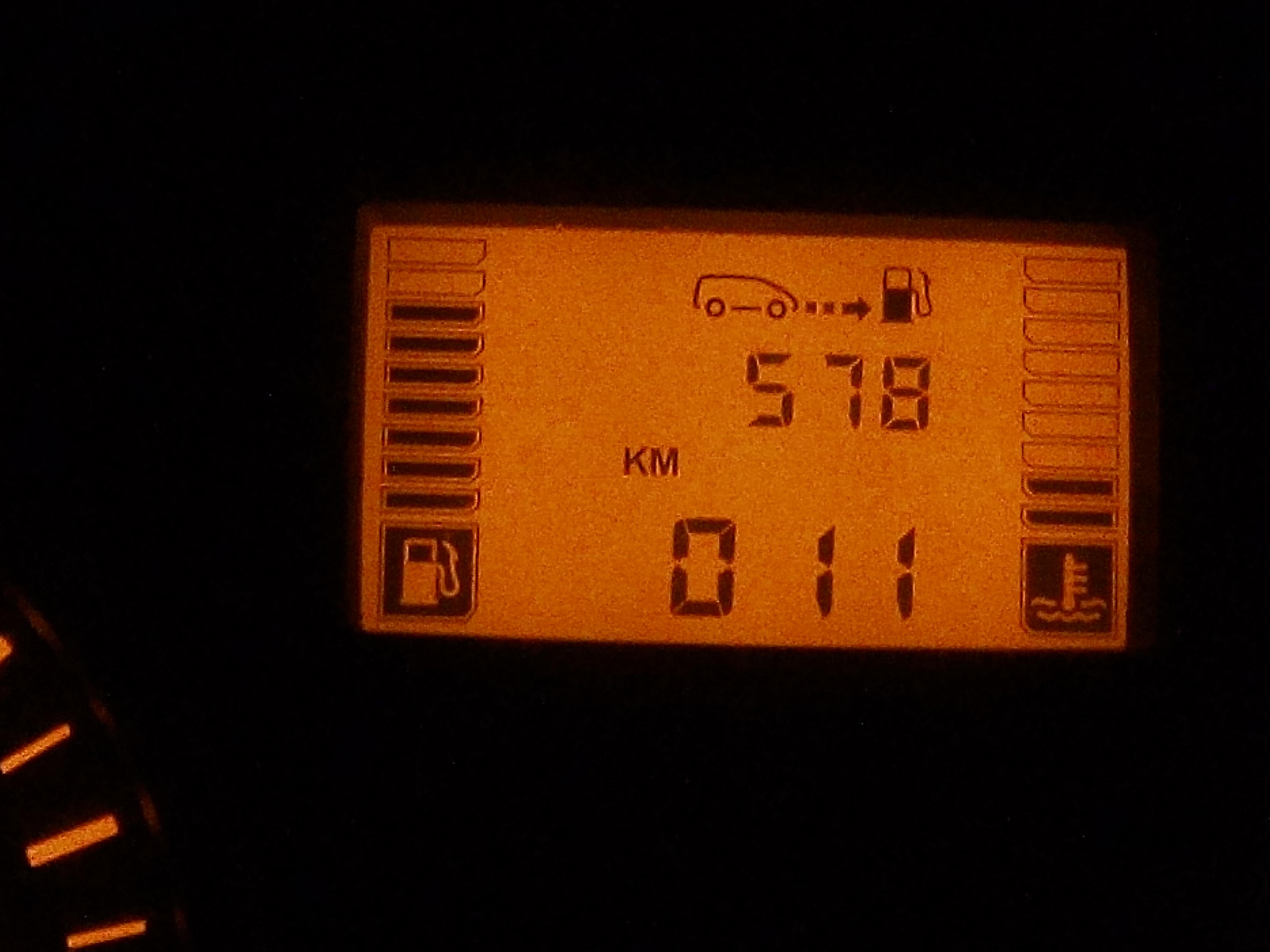

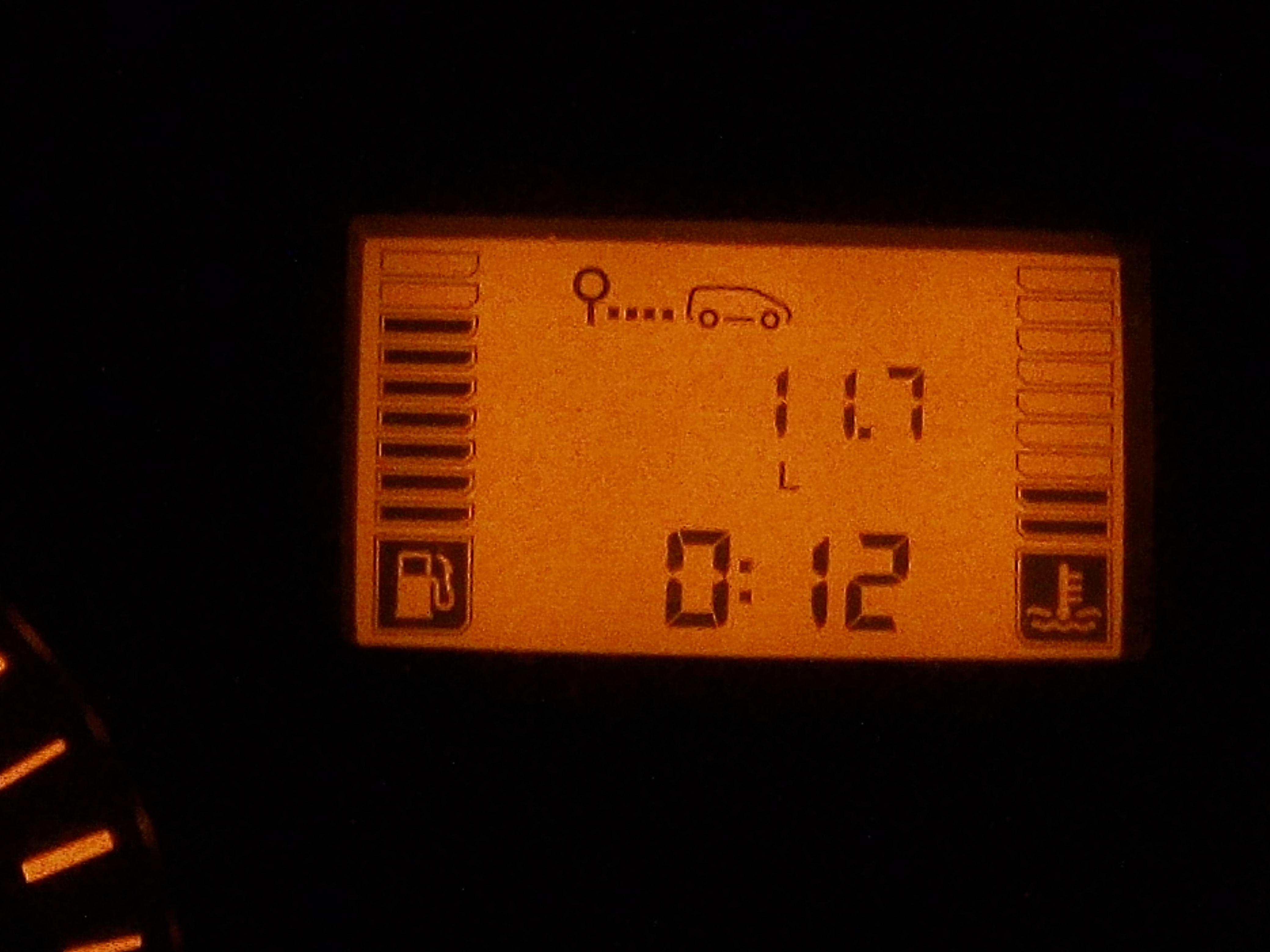

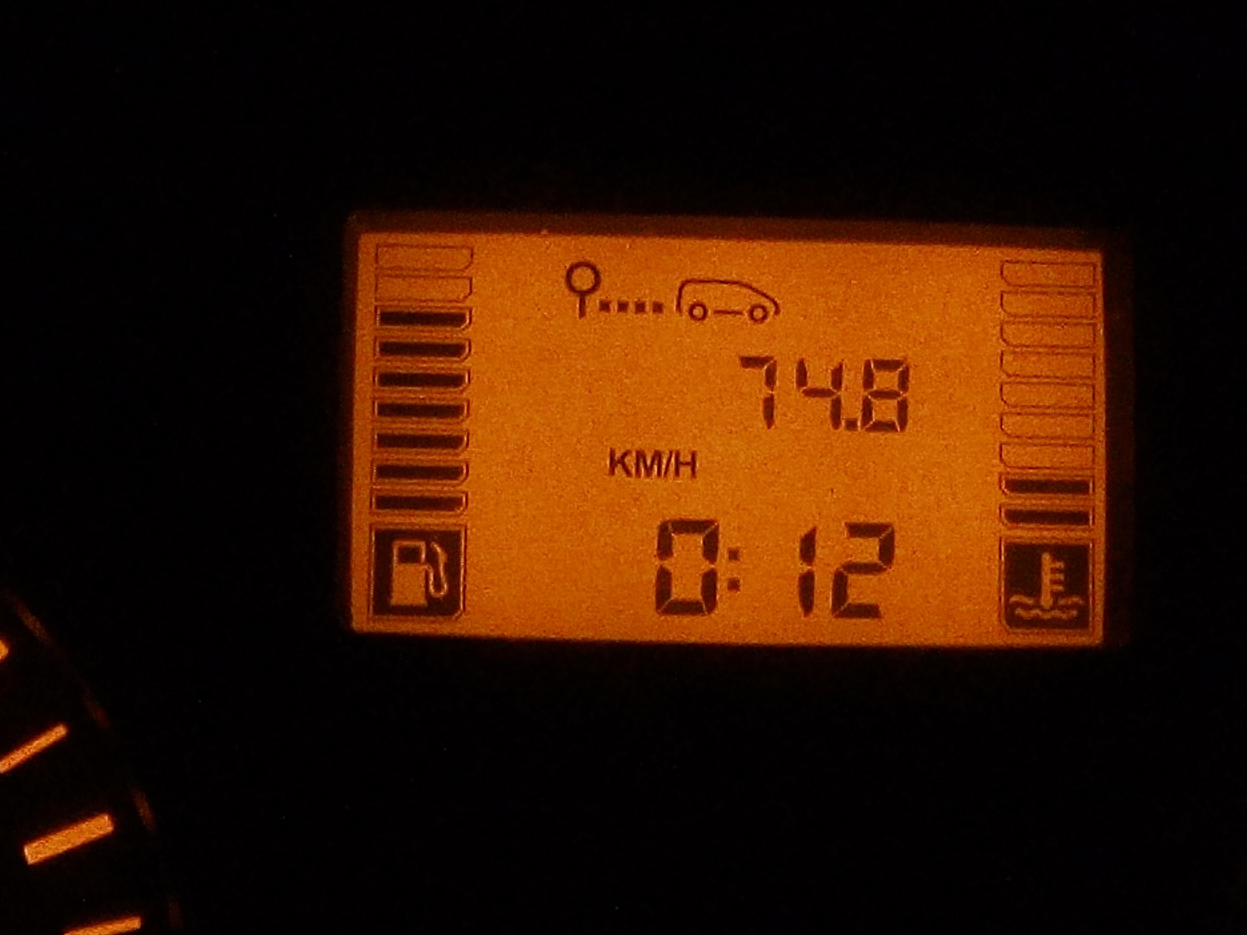

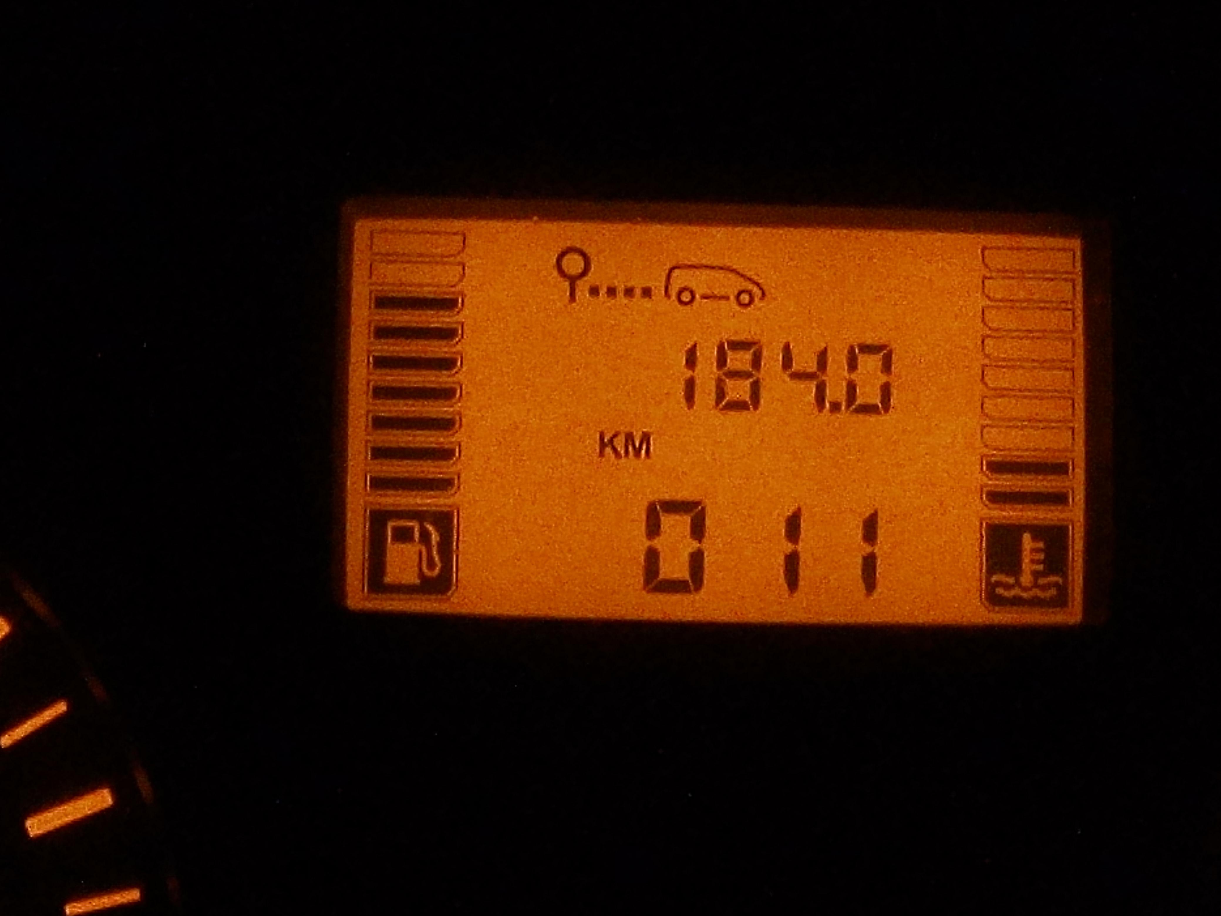

Вчера коняшка первый раз по трассе нормально прокатился. БК выдал какой-то нереально мелкий расход (может же, с...ка, когда хочет!). Правда по пустой трассе и скорость 95-105, по населенным пунктам, вообще, 80 км/ч, да на 5-ой - чистая экономия. Сразу топливная коррекция пришла в норму: долговременную показывает 1.63 %. Однако вылезла другая трабла: 2 палки температуры ОЖ. На улице температура около 0, по хобдрайву температура 78-82, а на приборке периодически только 2 палки остается. Пока 3 варианта: хана датчику температуры, термостат плохо на закрытие работает (наверное, не стоило ждать чудес от Luzar), или на 1.6 логан тупо холодный. На своем 1.4 такого не припомню. При всем при этом в салоне вполне себе тепло, ехал с маленькими детьми, температуру с середины пути выставил на середину, а обдув на 2. Как ни удивитьельно но АБС не глючила всю дорогу, а сегодня по городу отрубилась. Наверное, все же по электрике чудит, нужно буит на диагностику сгонять.
Показания БК:
