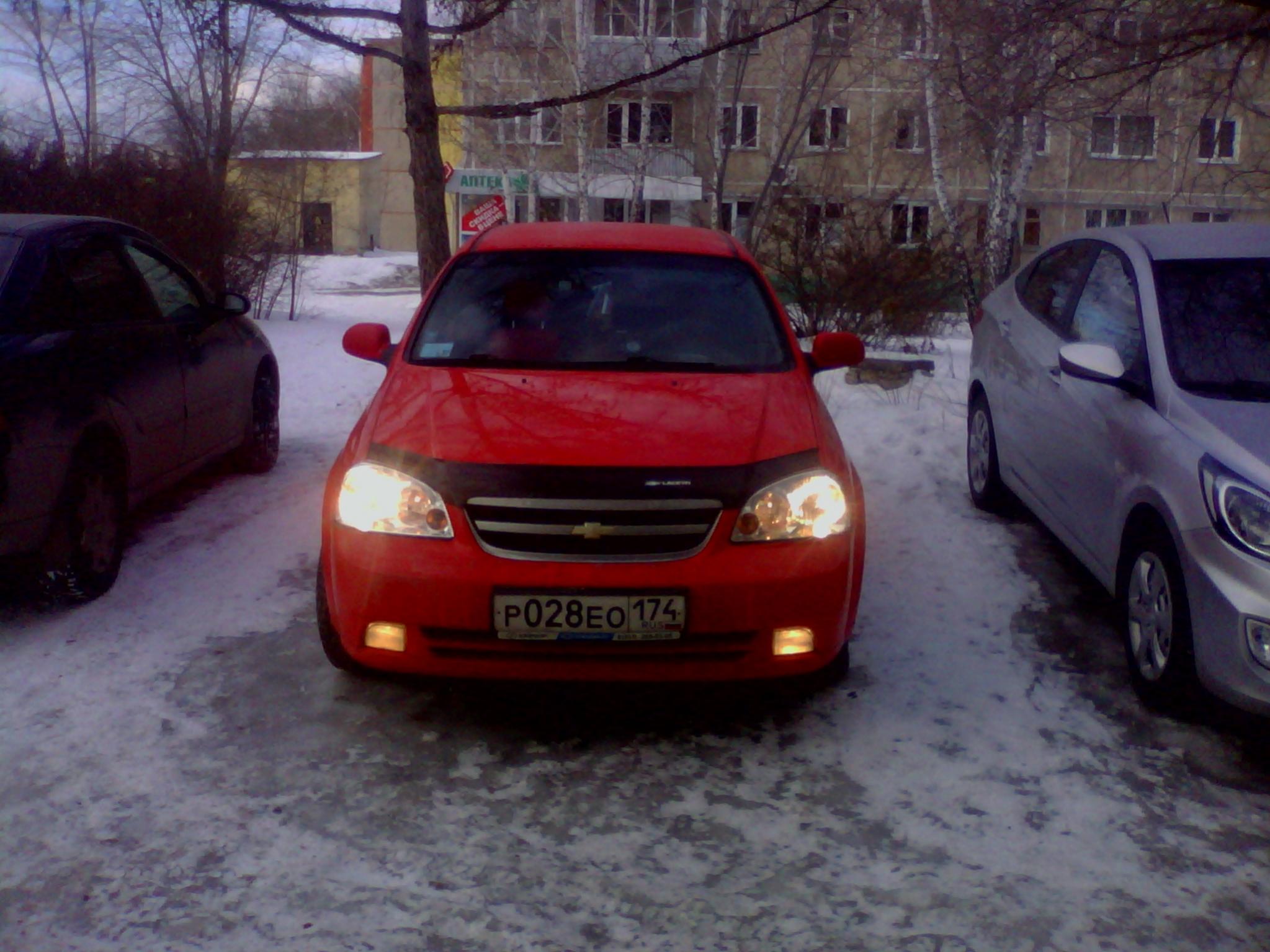

Полностью переделал работу фар ближнего, дальнего и туманок.
Результат получился даже лучше чем ожидалось.
На лачетти как и у дастера ближний и дальний свет на раздельных лампах .
Поэтому схема подключения должна полностью совпасть.
При переделке туманок с дальним светом схема как и ожидалось упростилась.
Диоды не потребовались.
При включении габаритов и туманок , туманки подключаются последовательно с дальним. Ток потребления дальнего и туманок в этом режиме составил
2.93А.
Прогревание лампы ближнего света лампой дальнего света перед включением показалась сомнительной ( хотя лампы и не сгорали) . Поэтому была сделана доработка фары ближнего света.
Вместо лампы габаритов 5вт,установил лампу Н155вт. Провод массы габаритки обрезал и вставил его в разъём лампы ближнего света. Всё.
Стоимость переделки работы туманок, ближнего и дальнего света равна стоимости двух 5-и контактным релюхам и двум лампочкам Н1 на 55вт.
Фотки лачетти не показываю по соображениям безопасности в очередной блокировке. Но ссылочку , где можно добыть всю нужную информацию рискну выложить.
http://www.lacetti-club.ru/vb_forum/...5+%EE%E3%ED%E8
ОДНУ ПОСЛЕДНЮЮ ФОТКУ РИСКНУ ПОКАЗАТЬ .
