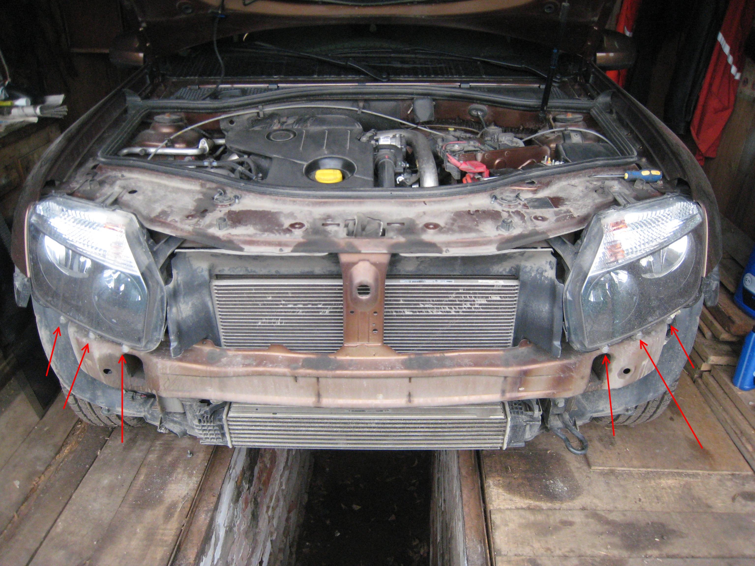

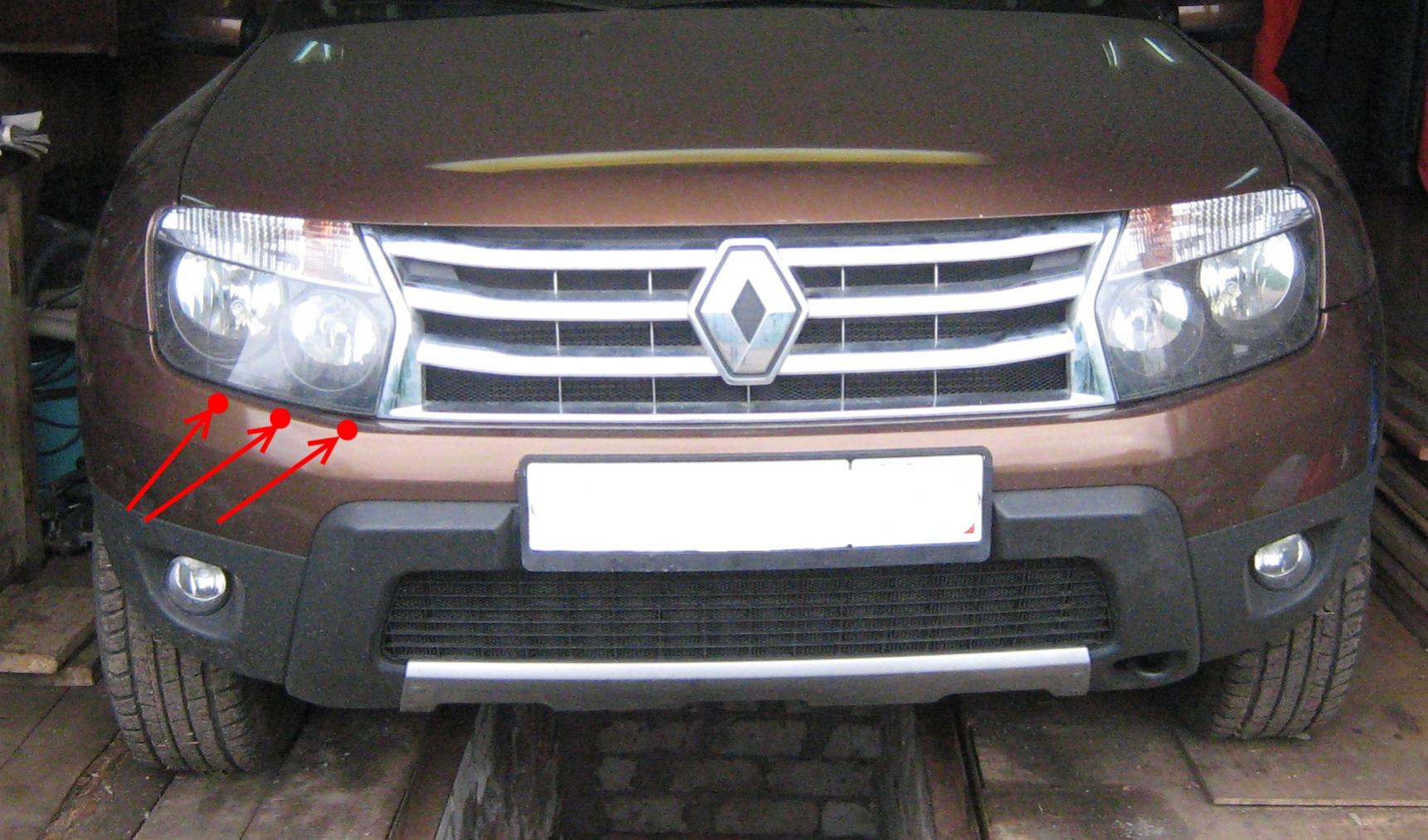

Боюсь что нет , на фаре снизу есть выступы за которые держится бампер, к тому же есть переднее крепление и нижнее крепление фары, которое находится за решеткой и бампером (на фото из книги по ремонту).
Вообще бампер проще снять, чем изголяться ИМХО !
