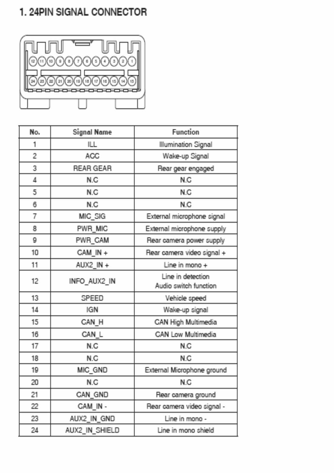

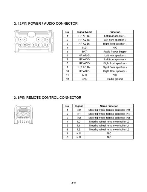

Разёмы, может кому надо, а то сам долго искал
