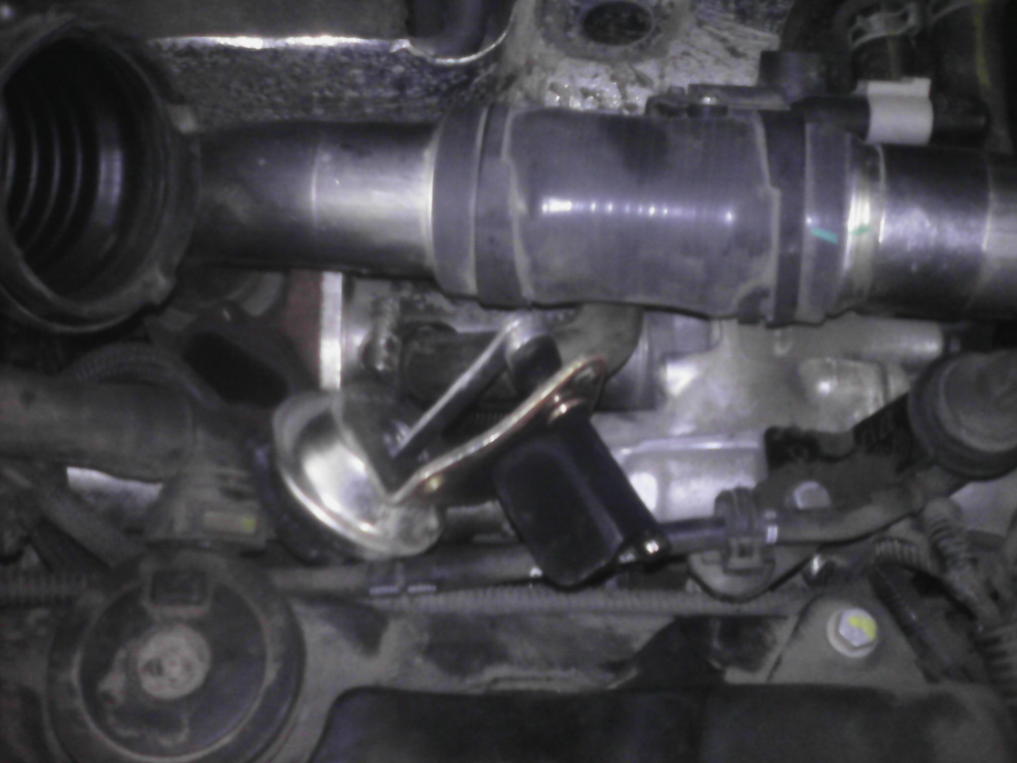

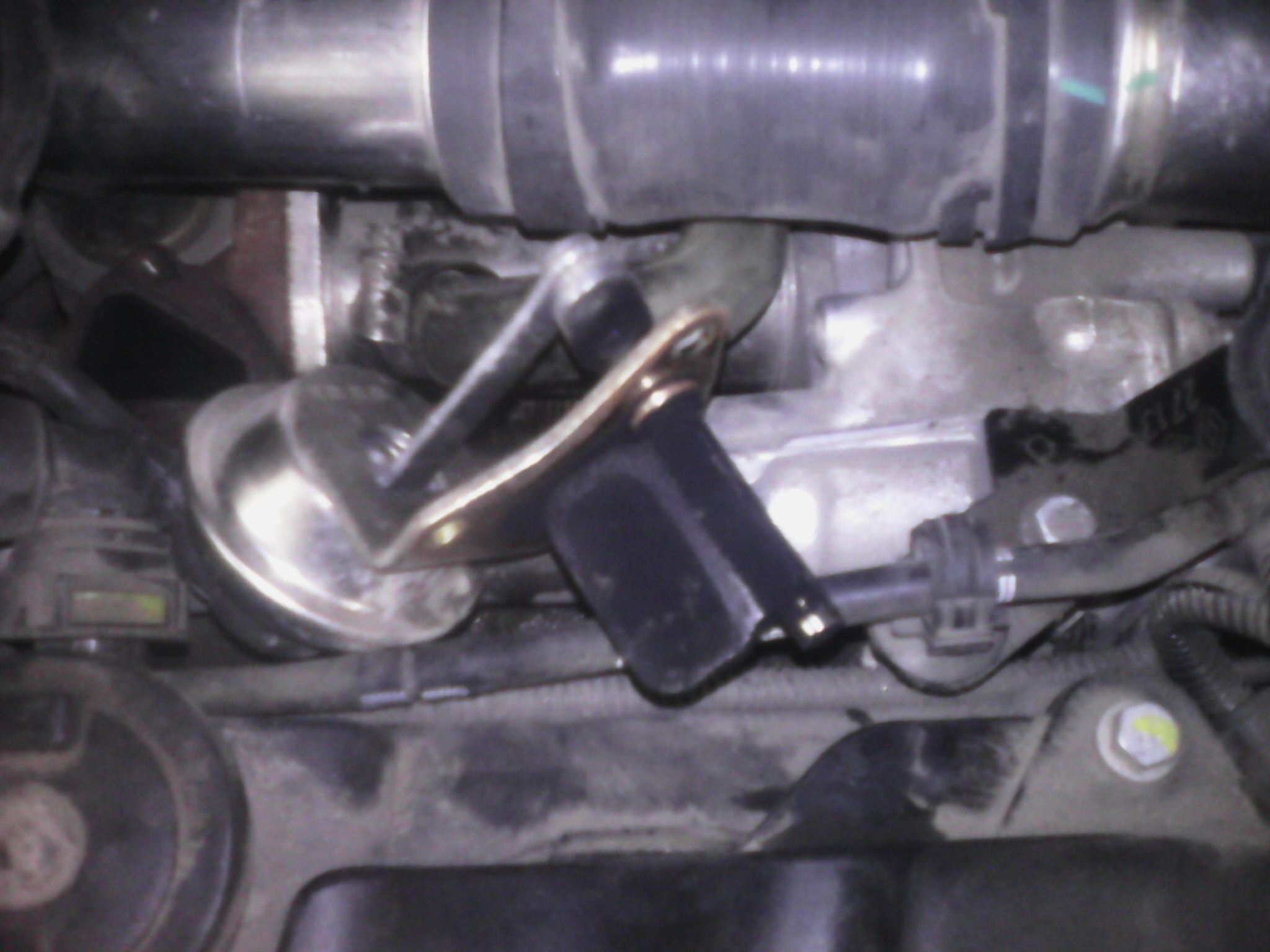

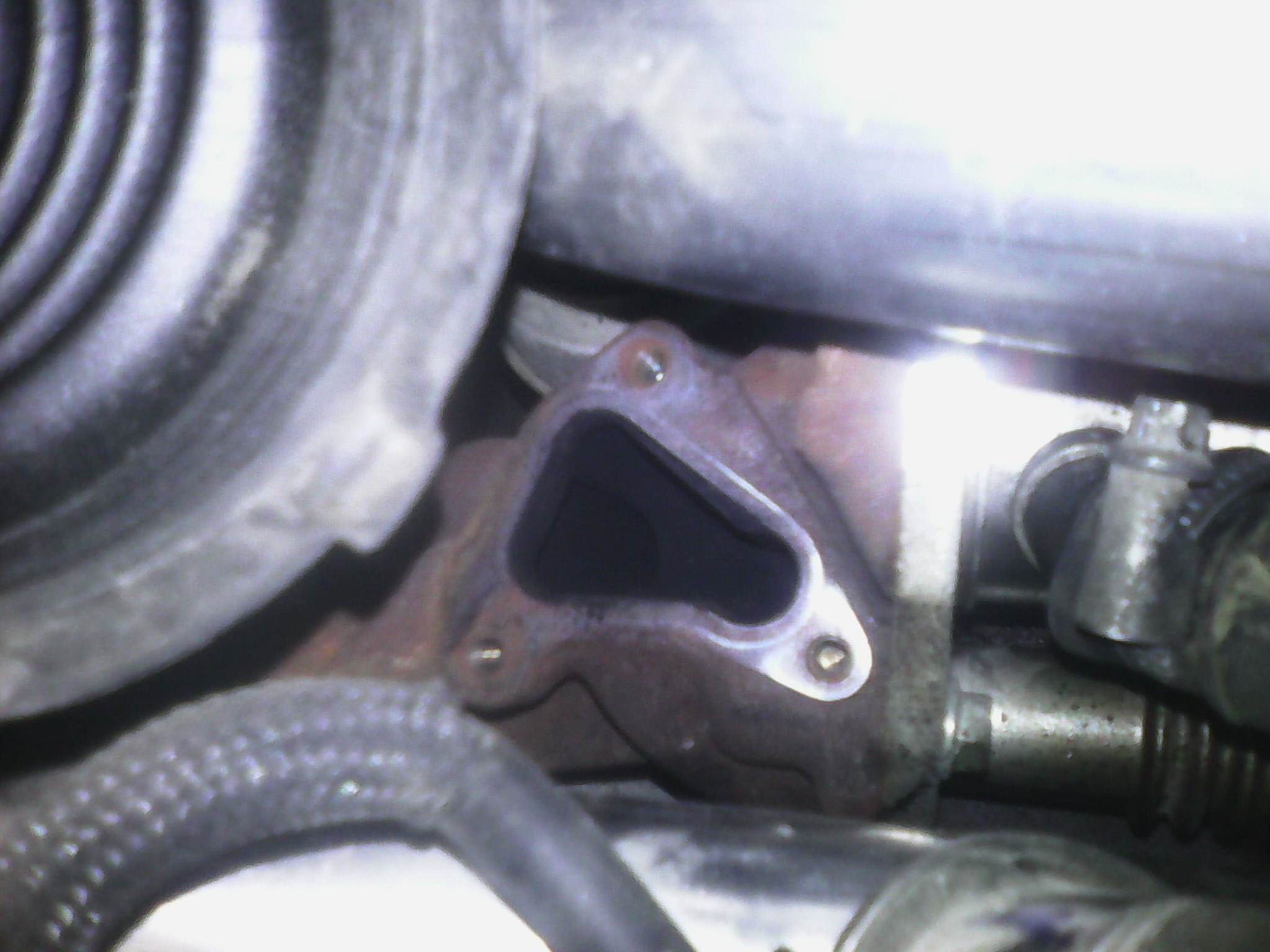

Всем привет. попробовал отключить ЕГР открутил клапан и обнаружил что к нему подходят шланги системы охлаждения, то есть повернуть его не получится не заменив шланги на более длинные. В общем подумал, подумал и не стал, если и буду отключать то только программно, к тому же по моему если перекрыть клапан то не будет циркуляции газов через самовар подогрева тосола.
Зато открутил вакуумник с тягой на выпускном коллекторе, как оказалось это заслонка перекрывающая какие то каналы в выпускной системе. Если есть у кого схема этих всех выпускных систем хотелось бы разобраться что там и для чего.
