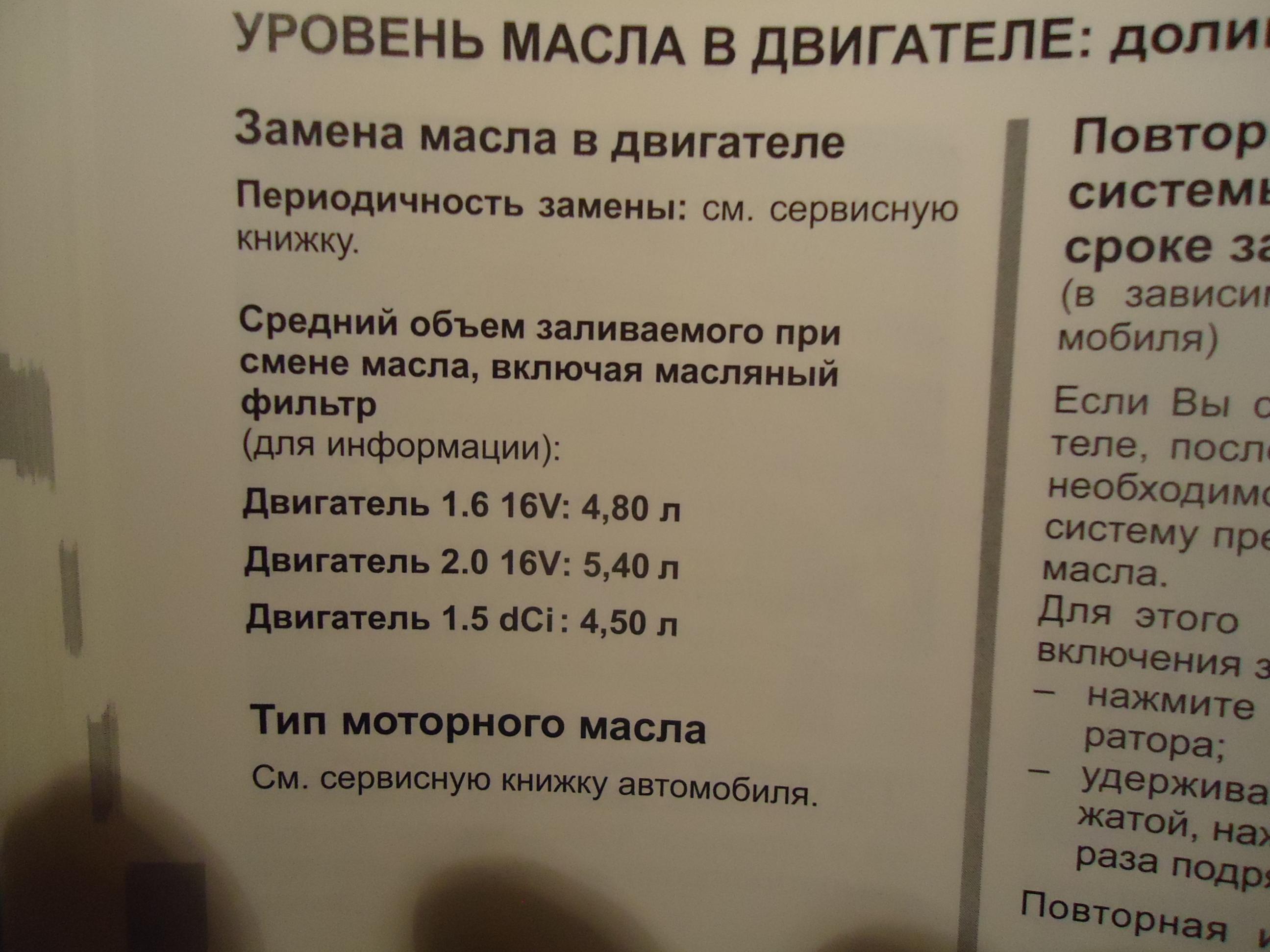

У меня 4 литра и уровень на середине стоит от замены до замены, езда в основном агрессивная. Меняю каждые 8 тысяч.
Вот - из "руководства по эксплуатации"
