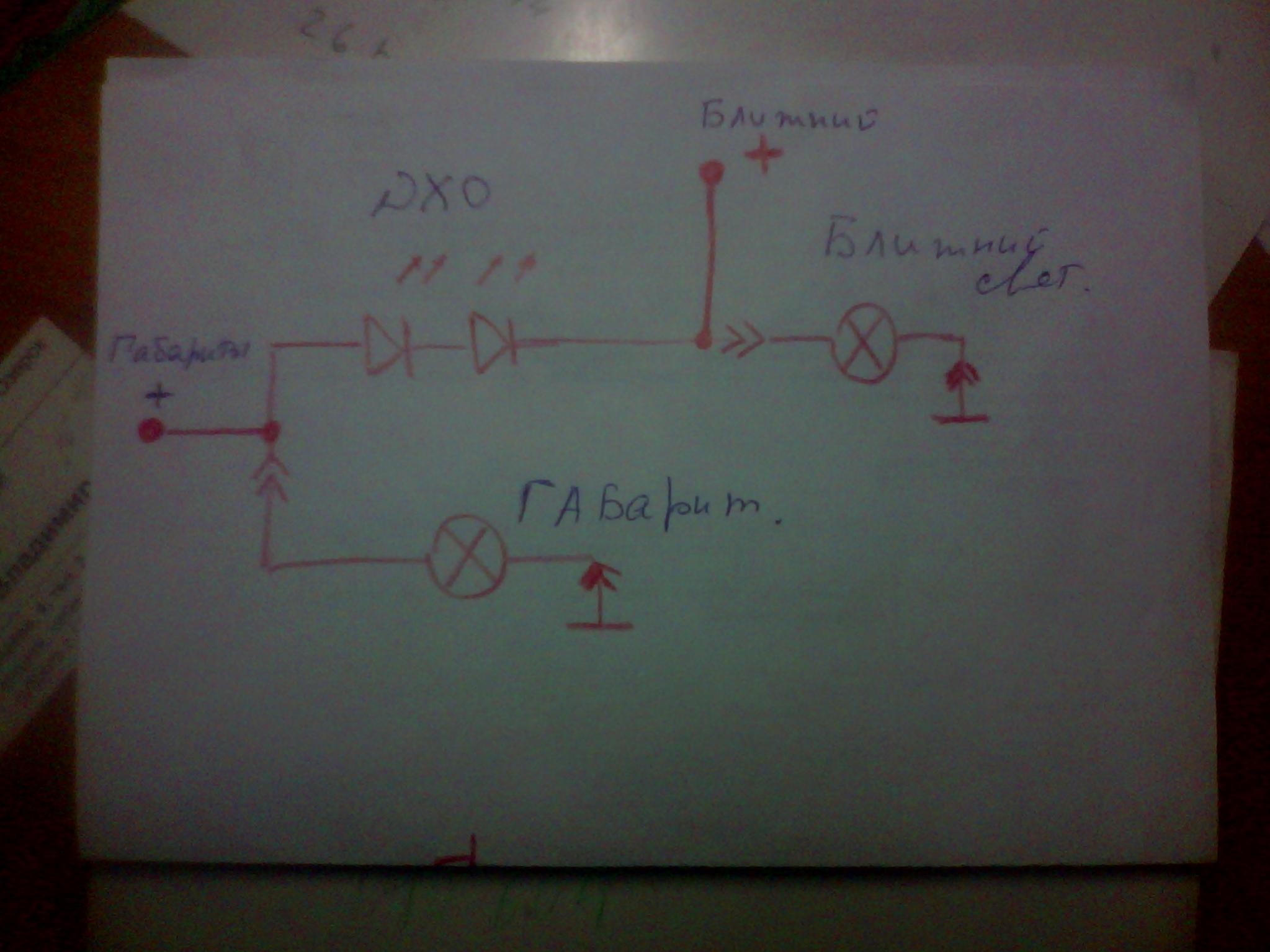

Всем привет .
Извиняюсь что свечера накосячил и плюсики не нарисовал. Выкладываю доработаную схему.
Про автоматическое включение и выключение дхо я написал с учётом установки дхо в лачетти . Если на дастере габаритные огни также включаются и выключаются автоматически как на лачетти, то и на дастере всё будет работать в автоматическом режиме.
И чем больше будет мощность светодиодов тем лучше это скажется для продления ресурса галогенок ближнего света.
Данная схема предназначена для работы с раздельными лампами дальнего и ближнего света.
