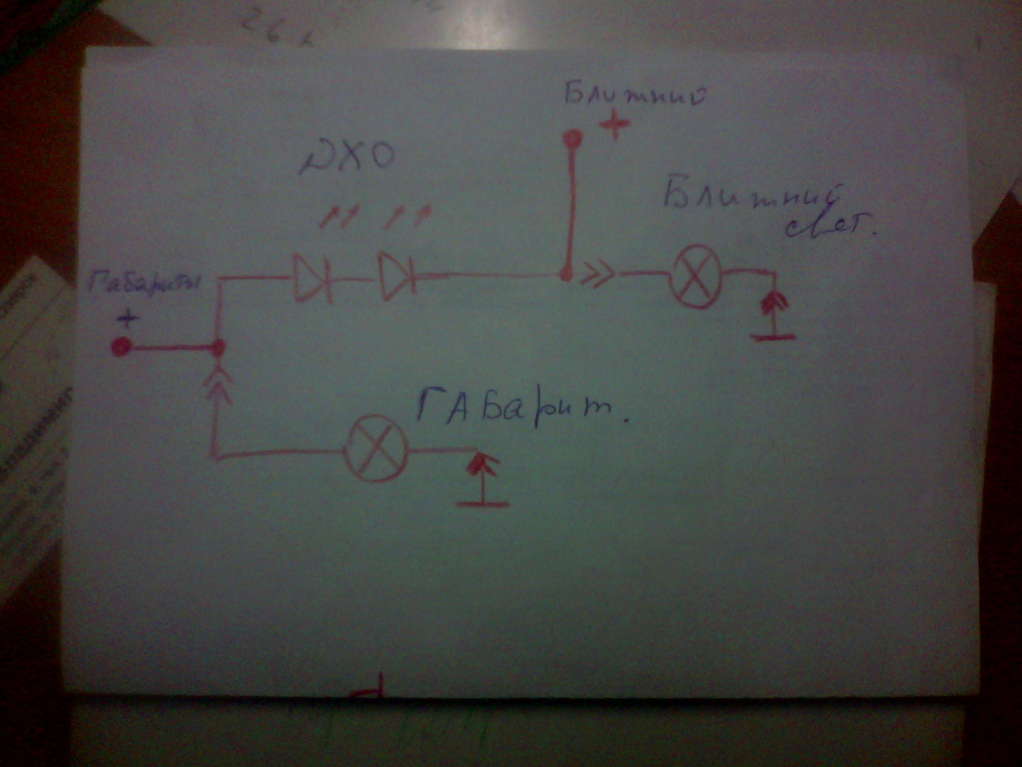

Сообщение от vov-ka
Да ниче там кроме диодов ДХО гореть даже в полнакала не будет...Ток потребления диодов ДХО думаю в районе 100-200 мА-- а значит лампочке этого тока и достанется ....произойдет падение напряжение до 2-х-3х вольт- и останется чуть разогретая нить накала...
ШИМ ставить и регулировать поотдельности- но цена вопроса в несколько раз дороже лампочек, потому что ШИМ надо на 15 А (не менее)
Вот это самый правильный ответ.
Лампа ближнего света в последней схеме с диодами гореть скорей всего не будет . Но может будет хотя бы прогреваться перед холодным запуском. За счёт чего не будет сгорать при включении.
И чем мощнее будет ДХО тем лучше.
Лампа габаритов сдесь стандартная на5вт. И роли для схемы никакой не выполняет.
Но и главная изюминка схемы это её простое подключение к двум проводам под капотом вблизи фар. Без всяких схем и к любому автомобилю.
Себе схему такую не ставлю по простой причине что первый вариант с реле и габаритом на 55вт меня устраивает.
