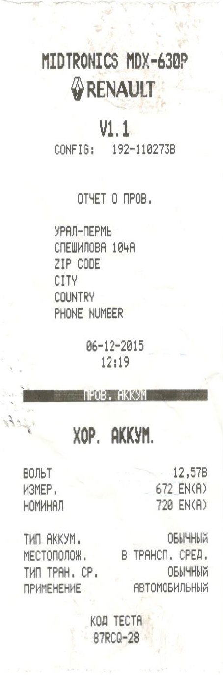

А мне аккумулятор на ТО-2 проверили прибором. Сказали ток меньше номинала на 48А, посоветовали зарядить. Гарантия на аккумулятор заканчивается через 100 километров. Заметил последнее время, что стартером дольше крутить приходится по утрам, но это никак не связано с прошивками, дросселями, свечами и т.д. А месяца 2 назад аккум сел за 2 часа с забытым ближним светом фар и почему то сам ожил после включения дальнего света фар. То есть сигналка не работала, ЦЗ не работал, открыл с ключа, стартер трещит, приборка тусклая, поморгал дальним, включил радио, пошел за инструментом, чтобы снять аккум для зарядки, но тут решил проверить еще раз и двигатель запустился с полоборота. Стекло на аккумуляторе было не зеленым, а черным. Странные вещи творились тогда.
