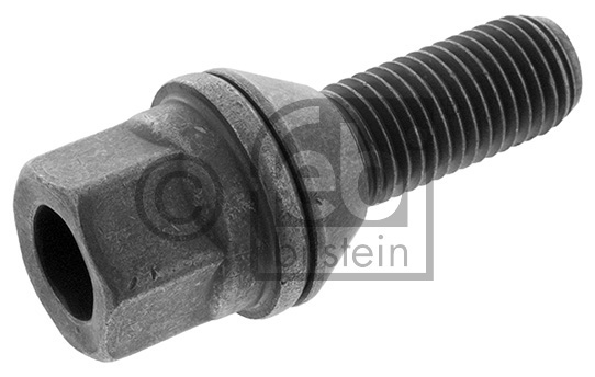

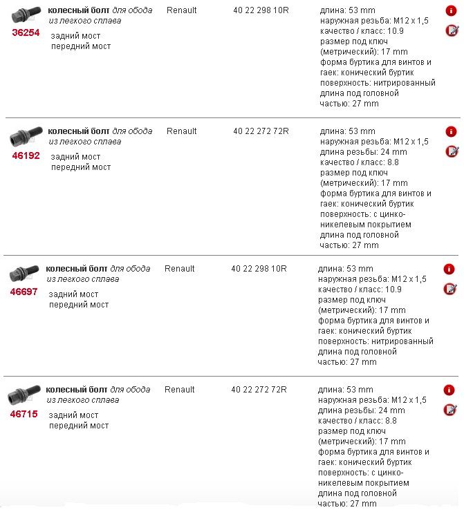

Кто подскажет номерок оригинальных болтов с шайбой от заводского литья? И какая компания выпускает эти болты? Если это FEBI их делает, то я не знаю, какие лучше брать, у них аж 4 модели болтов с шайбами для Дастера. У них длина под головной частью 27мм.
