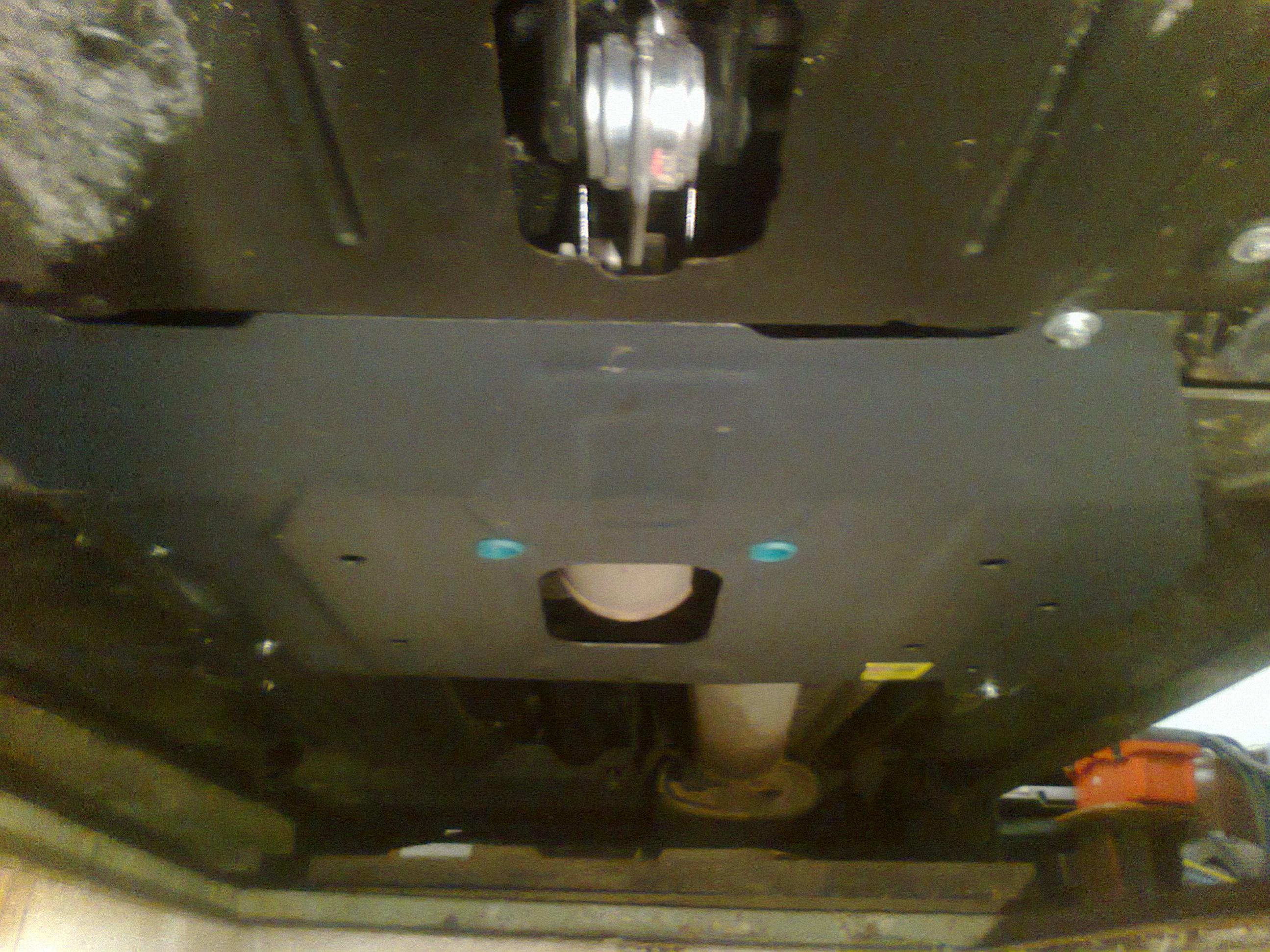

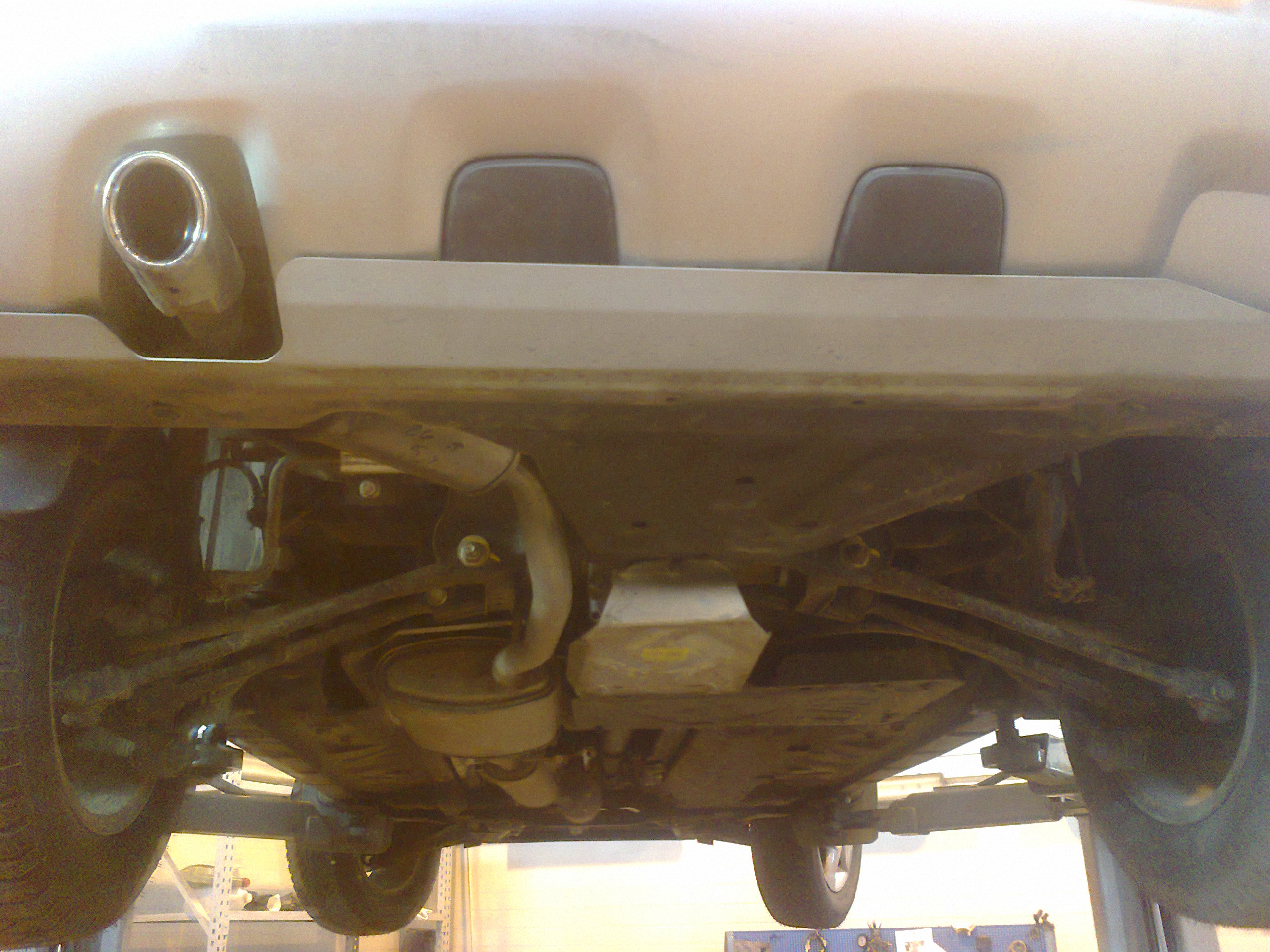

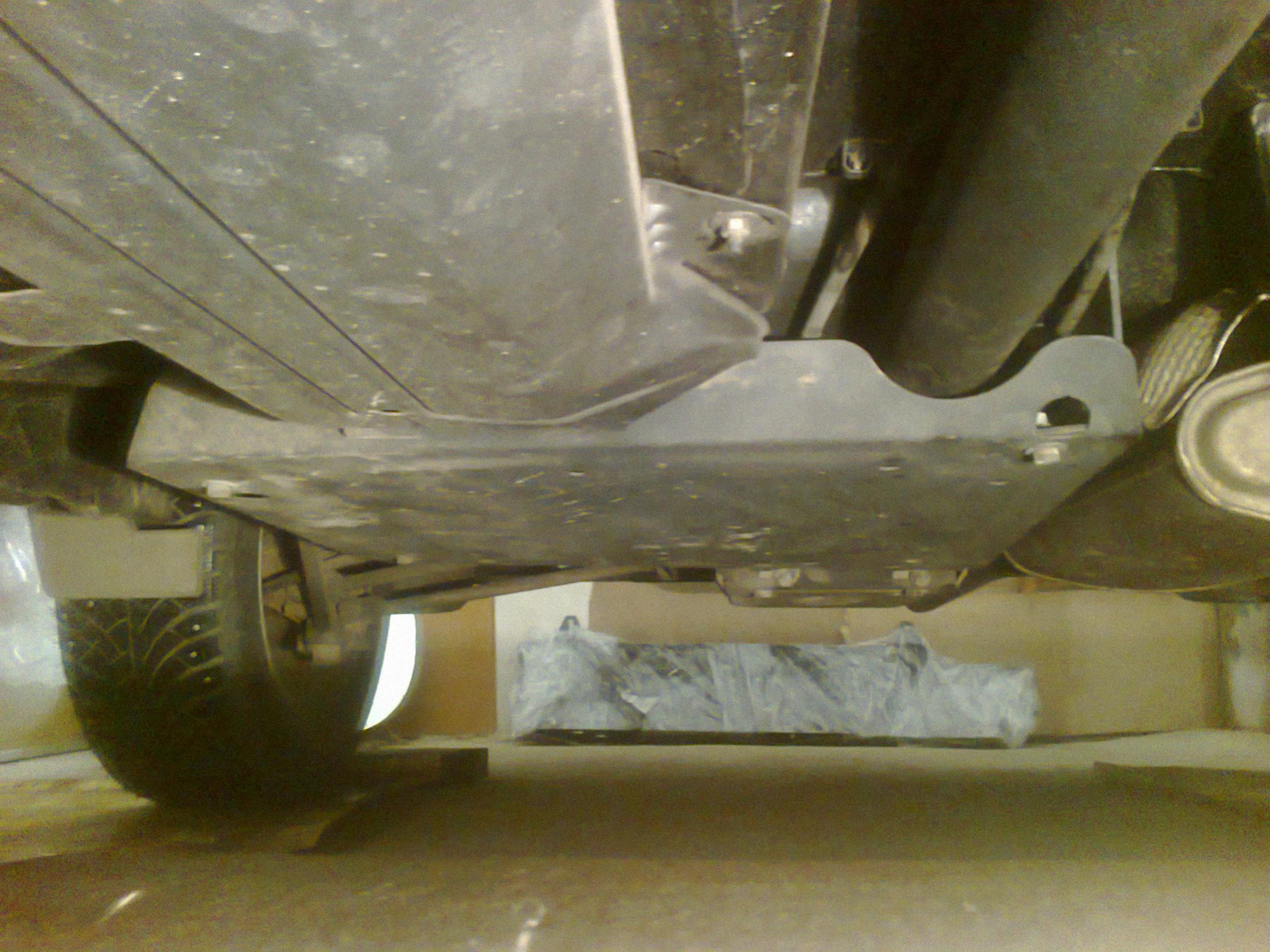

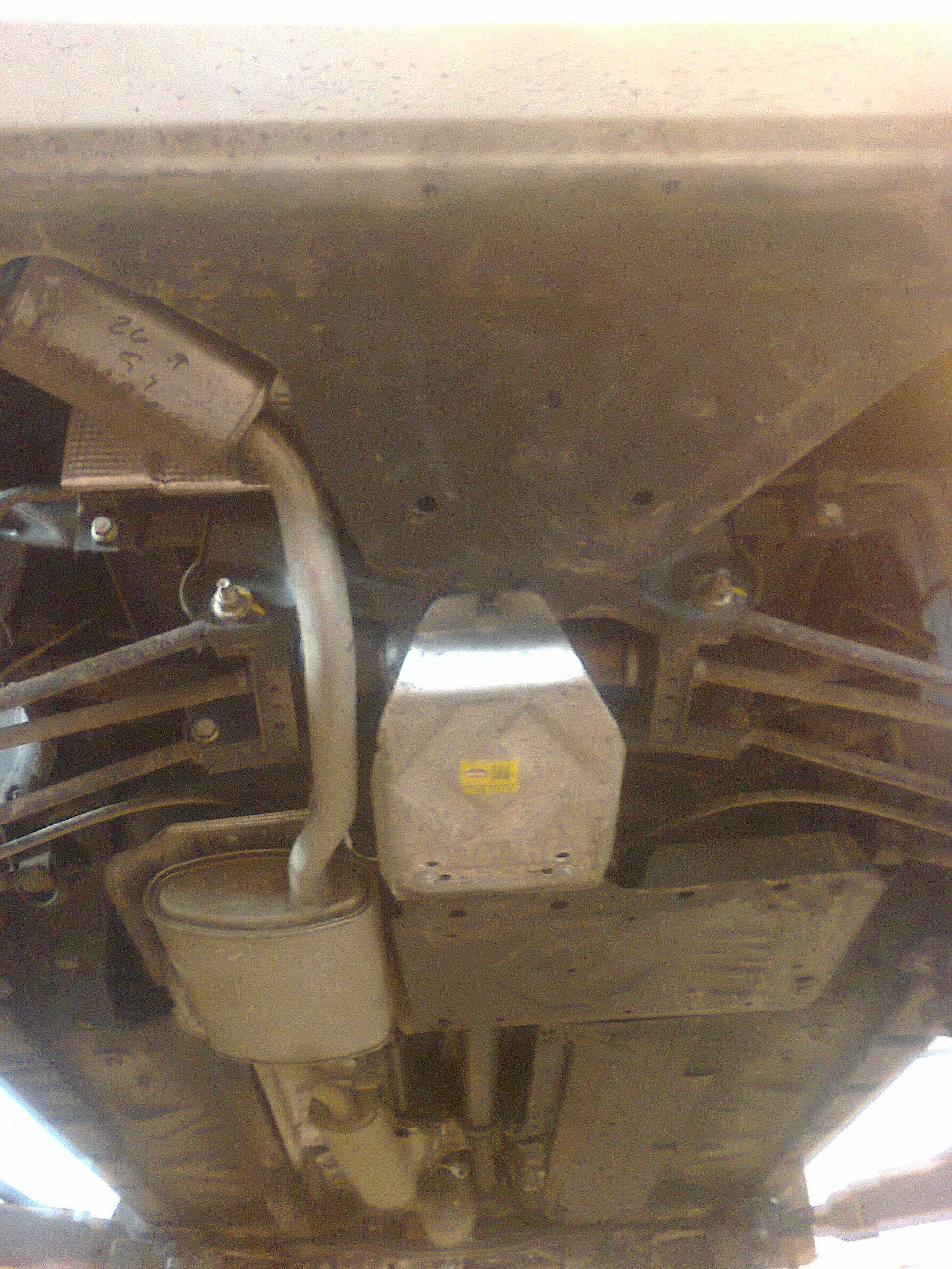

Заказал/оплатил 09.11.15г., получил комплект 24.11.15г., в "Патриоте" общался с Кузнецовым Денисом, все нормально. Перевозка Самара-Орел, кол-во мест-7, вес-56кг., объем м3-0,42, ООО "ПЭК" - 649-95 Руб.
По установке проблем нет , единственное замечание у кого на авто уже установлена защита топливных трубок в месте сопряжения с защитой бака надо подогнать (подогнуть) по месту . Крепёжные элементы все были в комплекте, дополнительно на все болты М10;М8 докупил граверы. Устанавливал в гараже на яме.
Покрытие металла защит слабое (царапается сразу), поэтому рекомендую при установке нижнюю часть обработать защитными составами (антигравий и т.д.). Верхнюю (видимую) часть защит переднего и заднего бампера можно покрасить в более подходящий цвет к вашему авто. Защиту картера и кпп пока не установил (установлена штатная) по причине необходимости в настоящее время часто контролировать возможную утечку смазки (см. Тема: "Течь сальника "или новая болячка Дастера"", сообщение №636). Да, кстати кого интересует -защита датчика кислорода идеально подходит по креплению со штатной защитой двигателя/кпп.
