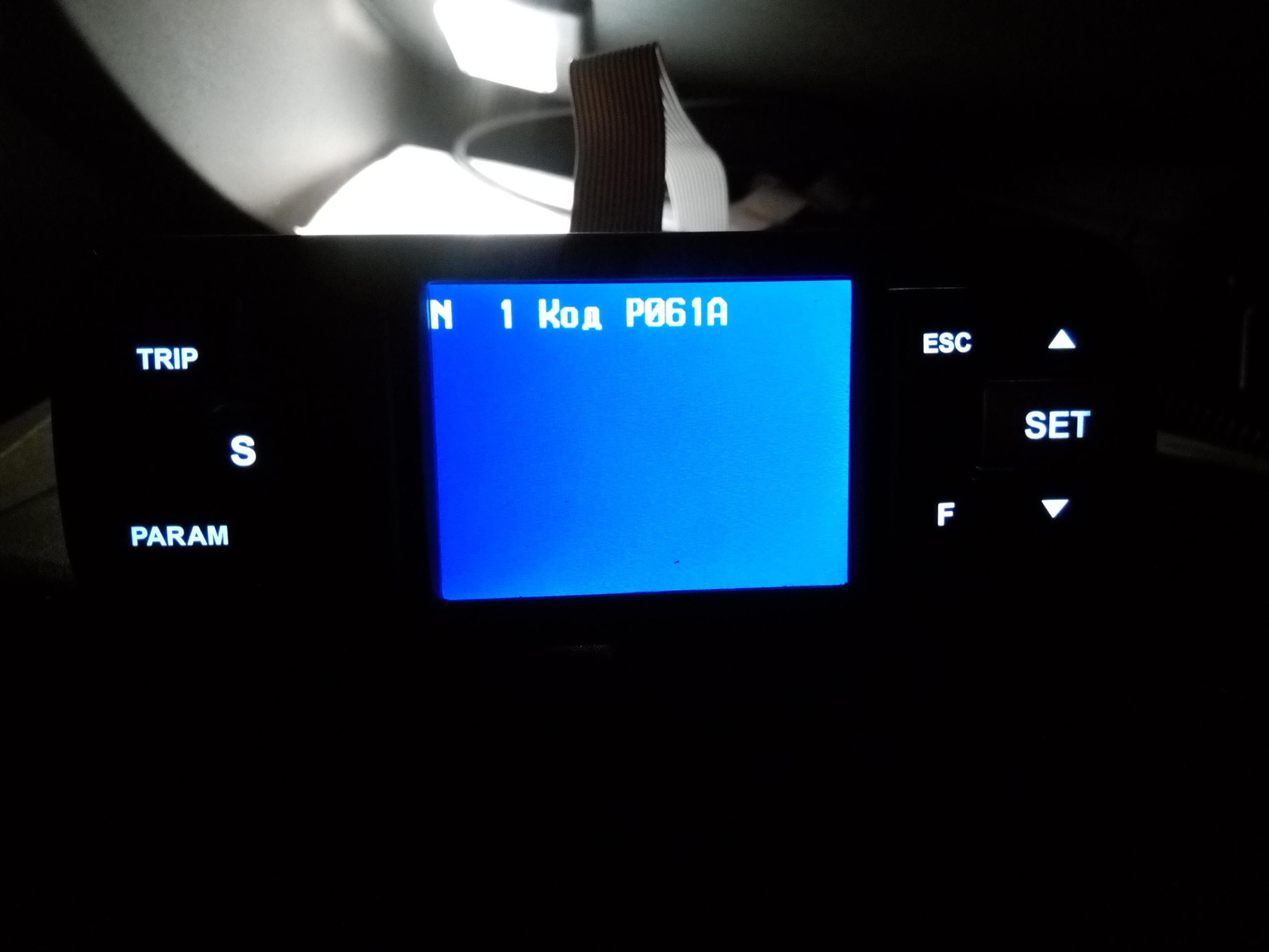

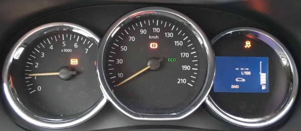

При покупке дастера меня покоробил расход топлива - 13,5-14 литров при средней скорости 23 км/ч. По этому поводу я решил испытать ECO режим. Вот только ничего хорошего не вышло. При начале движения частенько промаргивали лампы - "системы контроля отработавших газов" и "неисправность электронных систем". И где то раз в день вылазила такая бяка: при трогании двигатель как будто не выдавал мощность, добавляешь газа и тут же выскакивает сигнализация ESP и "пила". При этом двигатель не развивает мощности и тарахтит как трактор. Максимальная скорость около 40 км/ч, в горку вообще с трудом забирается. Обороты х.хода 1400.
Пробовал скидывать разъемы с катушек зажигания. Со 2-й и 4-й обороты увеличиваются. С 1-й и 3-й двигатель глохнет. БК показывает ошибку P061A.
Лечится скидыванием массы с аккумулятора.
Может кто сталкивался с подобным?
