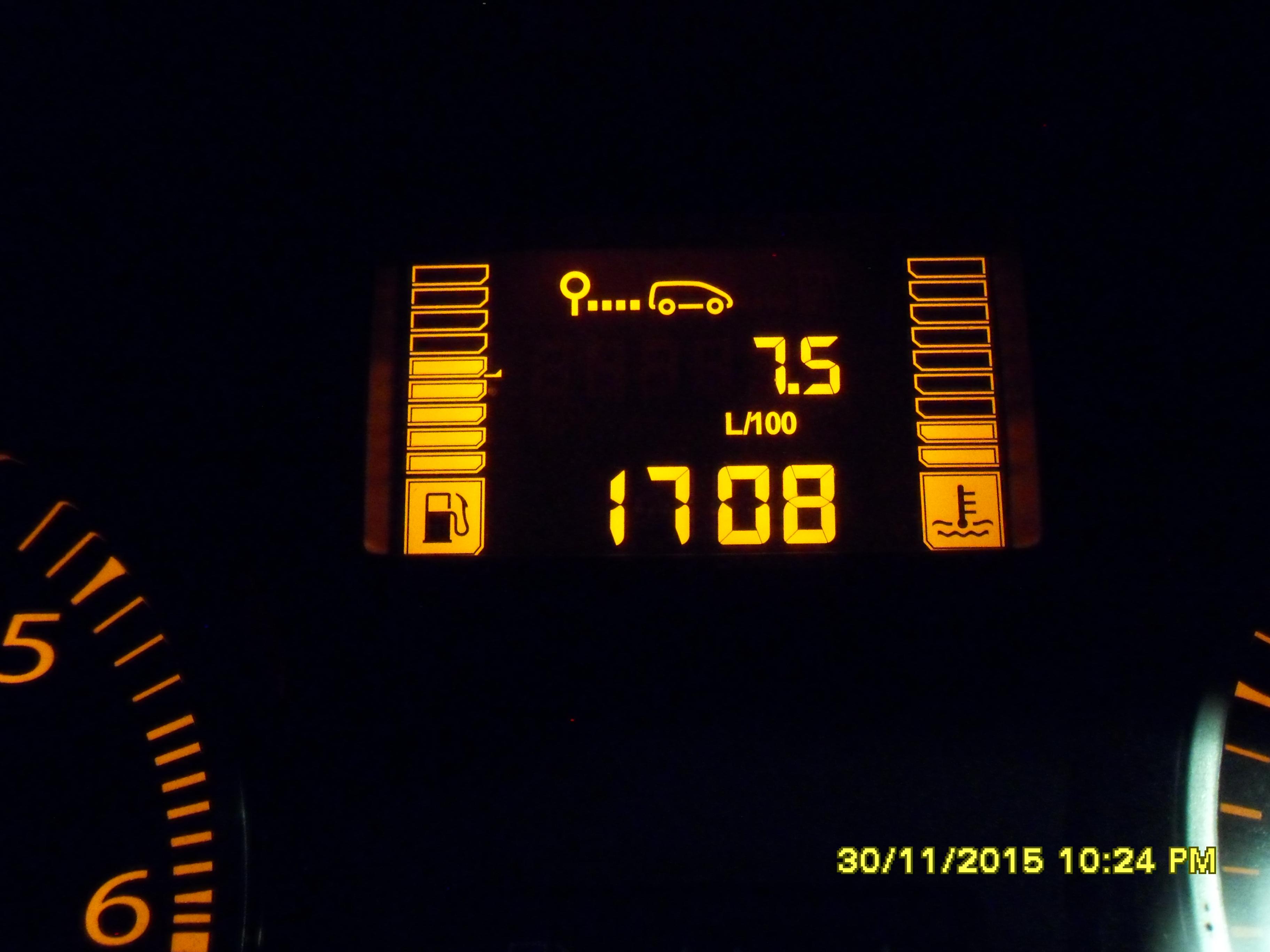

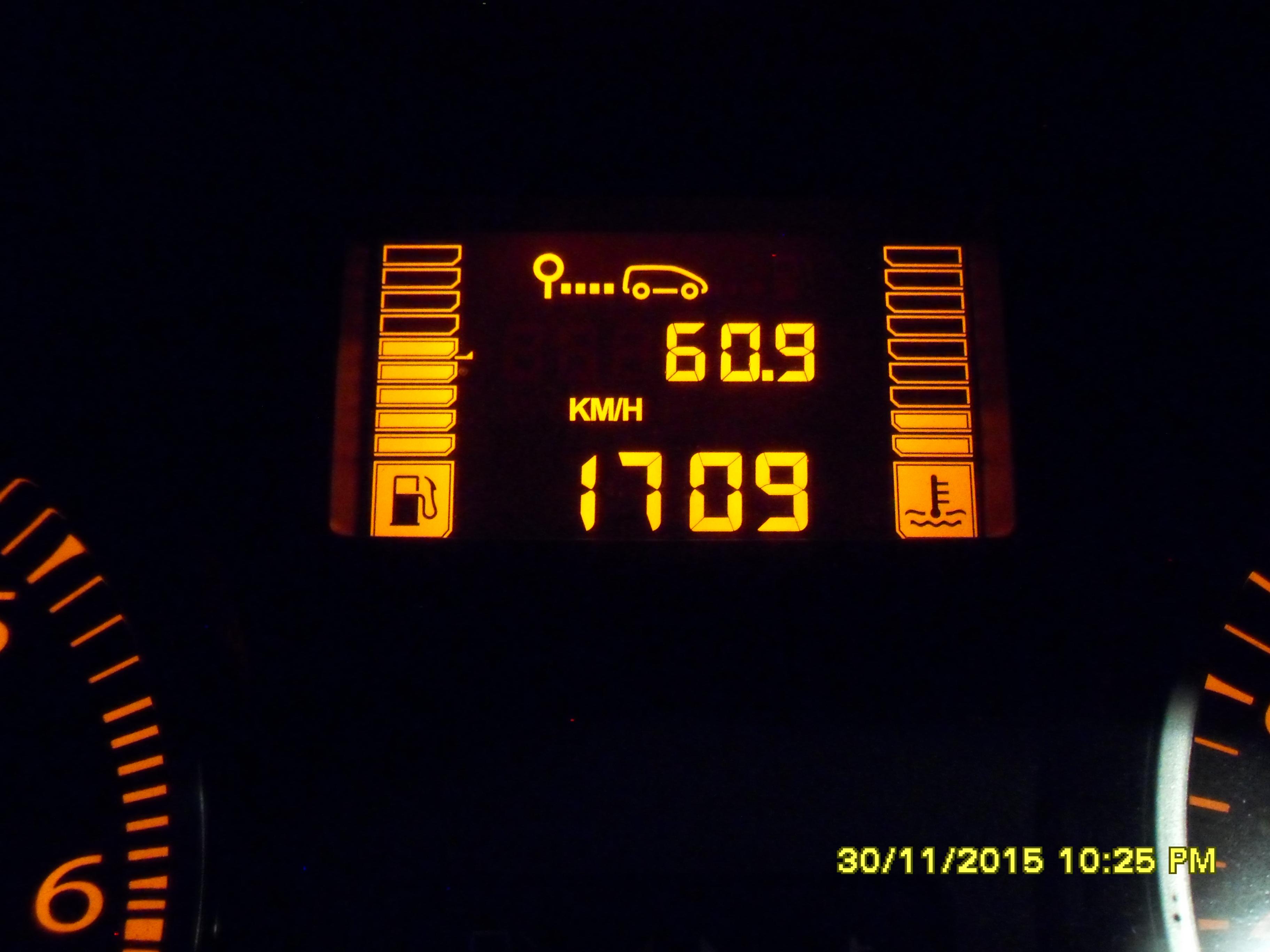

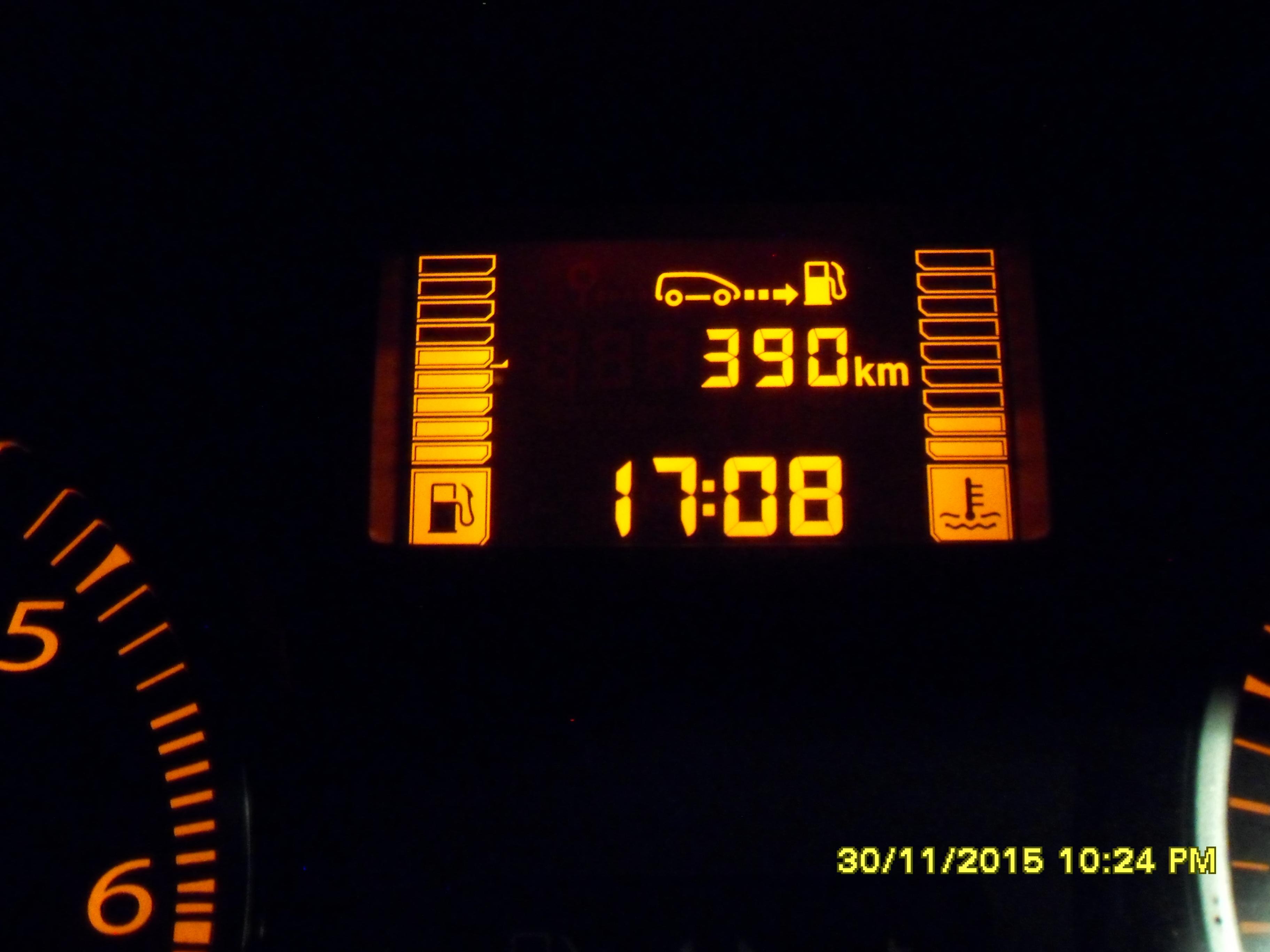

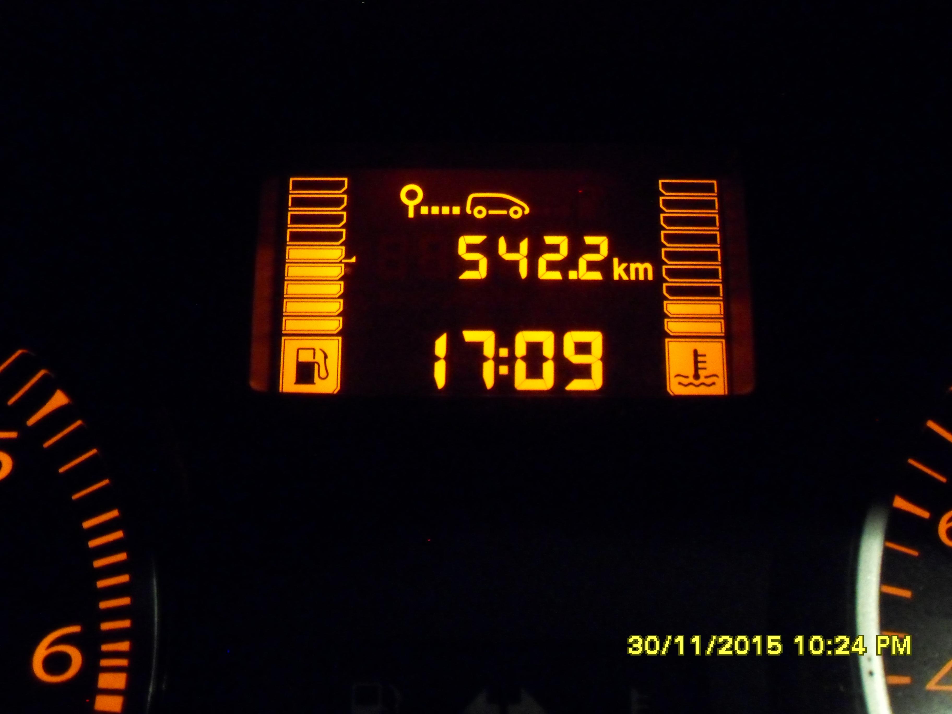

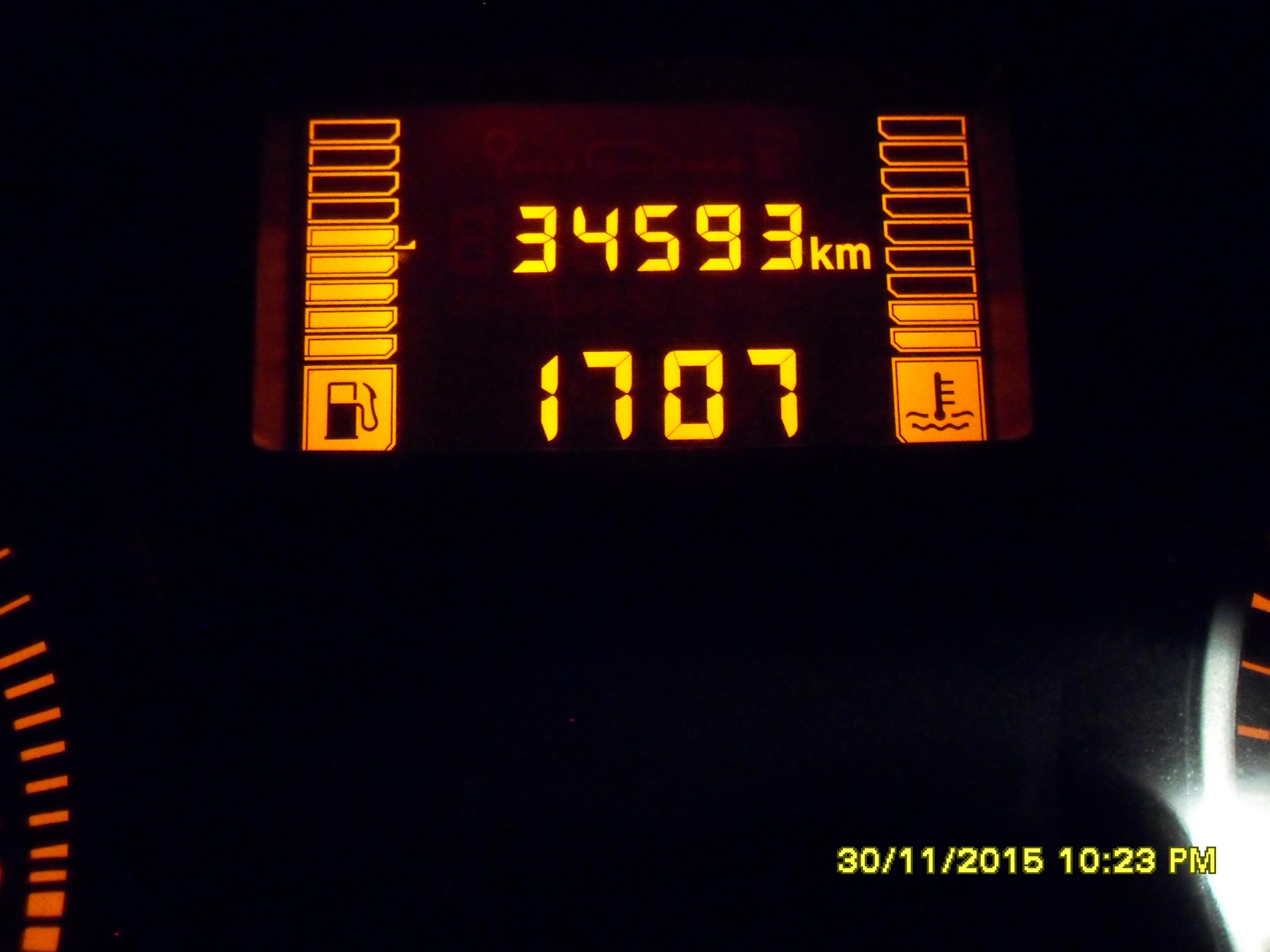

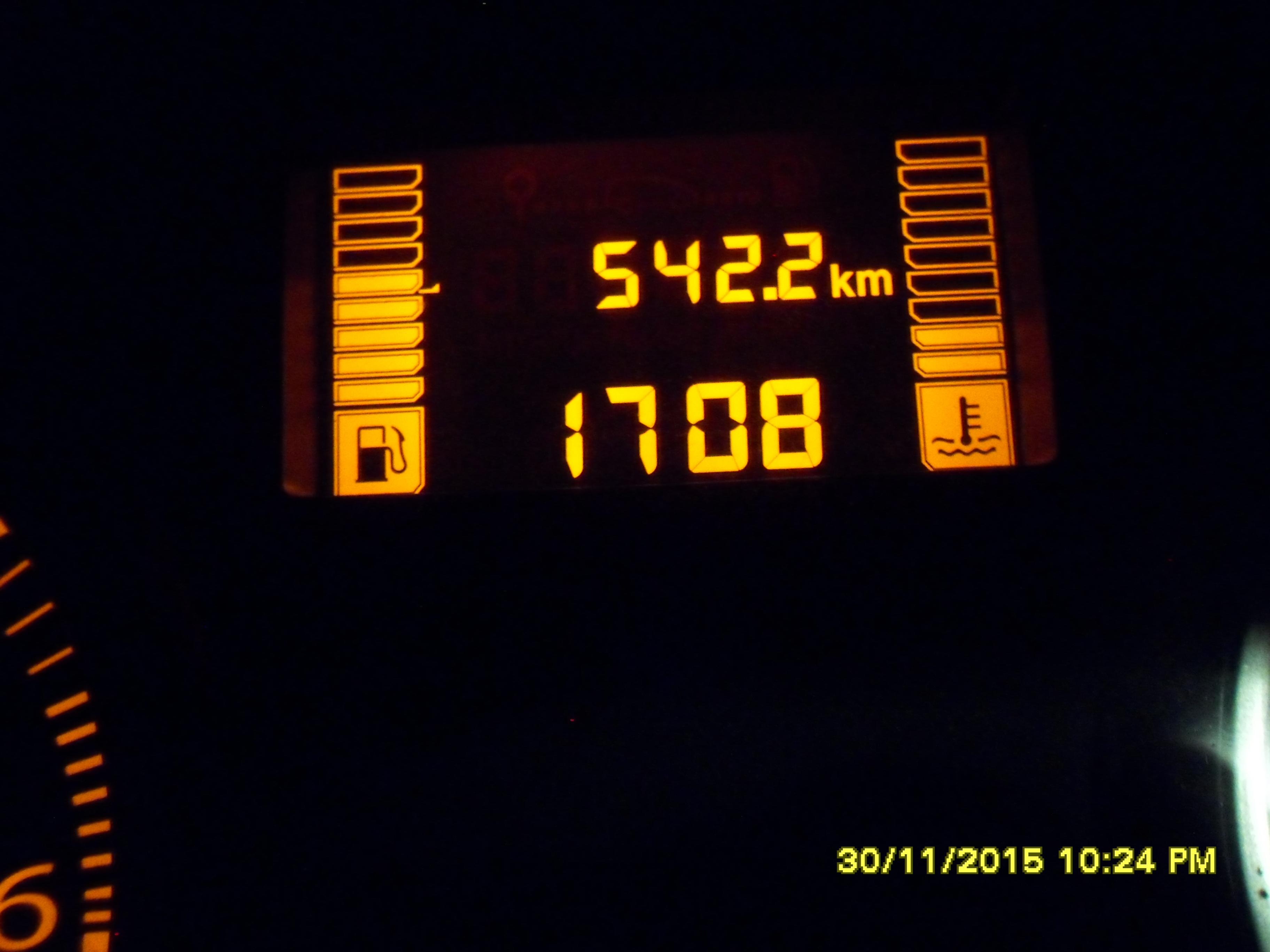

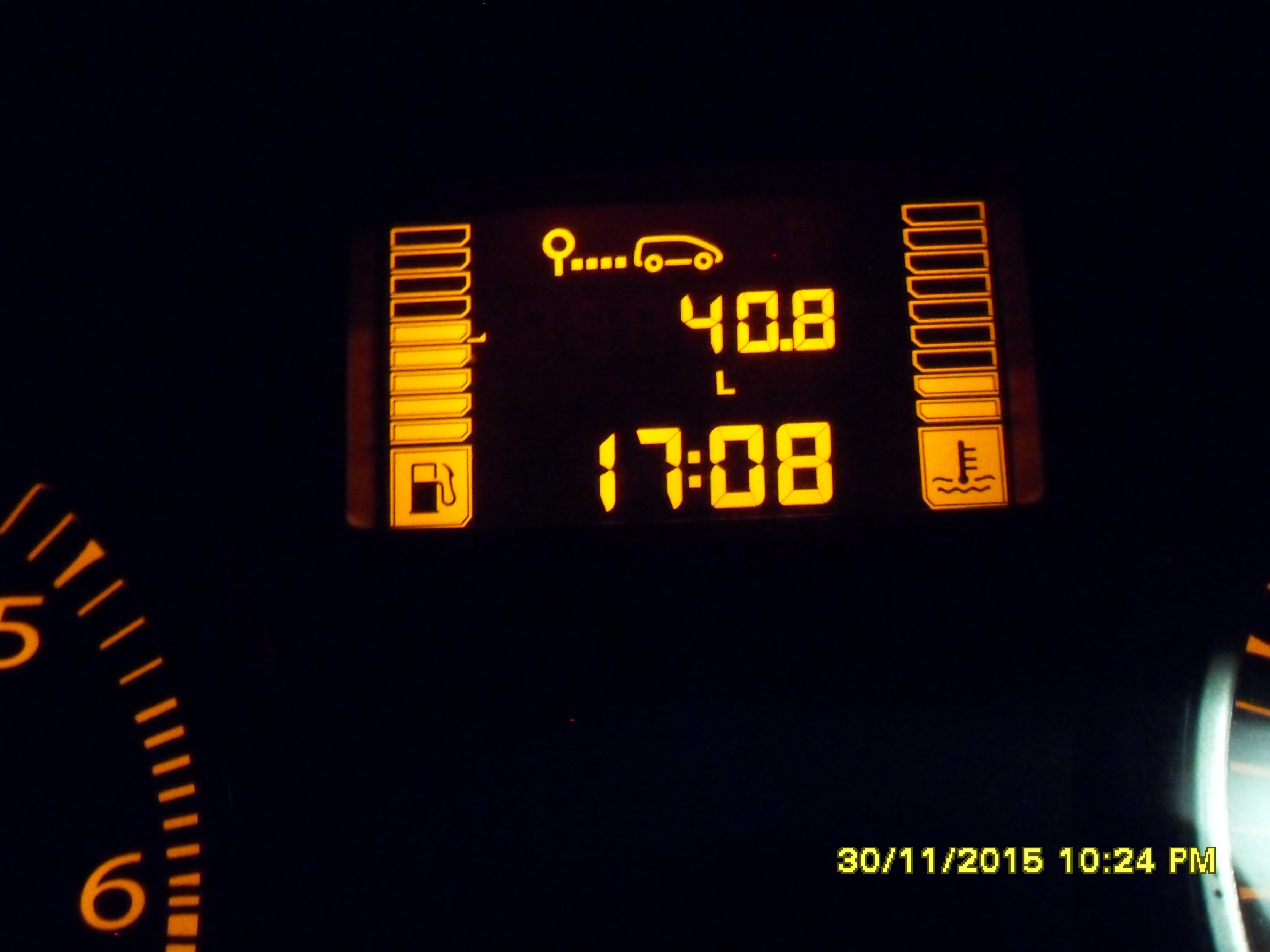

Я умудрился залить в бак 60 л солярки.При остатке 0 ,залил 50 л (эл.насосом ) и потом решил долить под самое горлышко (ехать 250 в Тюмень и обратно+пробки) что бы нигде не заправляться дорогой и ради интереса на сколько хватит бака и его вместительность.Последние 5-8л из 50л канистры заливал с перерывами под горлышко и ждал когда уидет в бак ,последние 10л заливал через воронку так-же -все время поглядывая под машину куда это лезет-все сухо.Перед отъездом все обнулил .По приезду сделал фотки показаний .По трассе 90-110,120-130 при обгоне редко.Дома на работу 17км в одну сторону + по магазинам жену на работу.Результат перед следующей заправкой--114км до заправки-740км прошол-56л израсходовал не считая что при горящей лампочке хватит на 50-70 км.На тот момент когда прошел 892 км расход 68л .Последние данные не фоткал некогда было.
