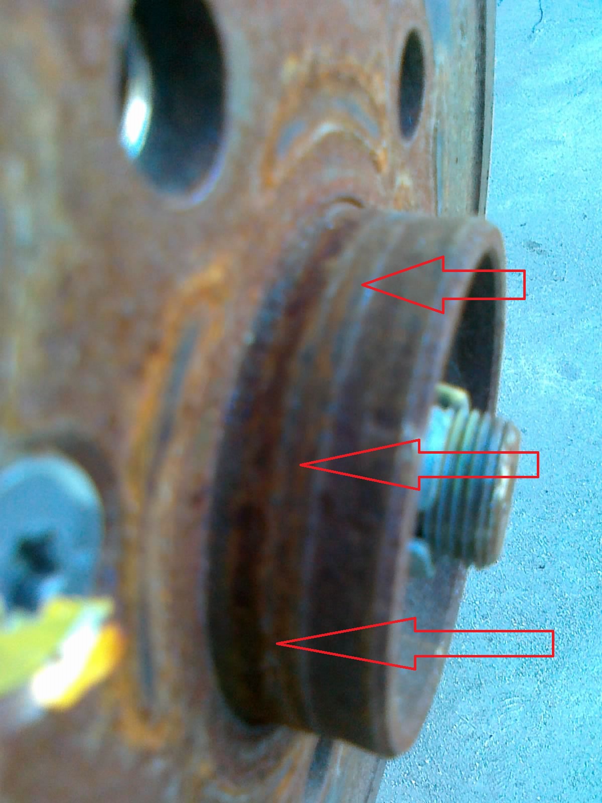

Заказал и НЕ купил диски Replay Replica Renault RN109 6.5x16 5x114,3 ET50 ЦО66.1 цвет S.
Не купил, потому-что они тупо не налезли при примерке.
А не налезли они, потому-что размеры посадочных мест на дастере не соответствуют заводским параметрам.
Где-то до половины длины они 66.1, а дальше идет утолщение примерно до 66.2.
Примерную границу куда диск смог натянуть обозначил стрелочками.
