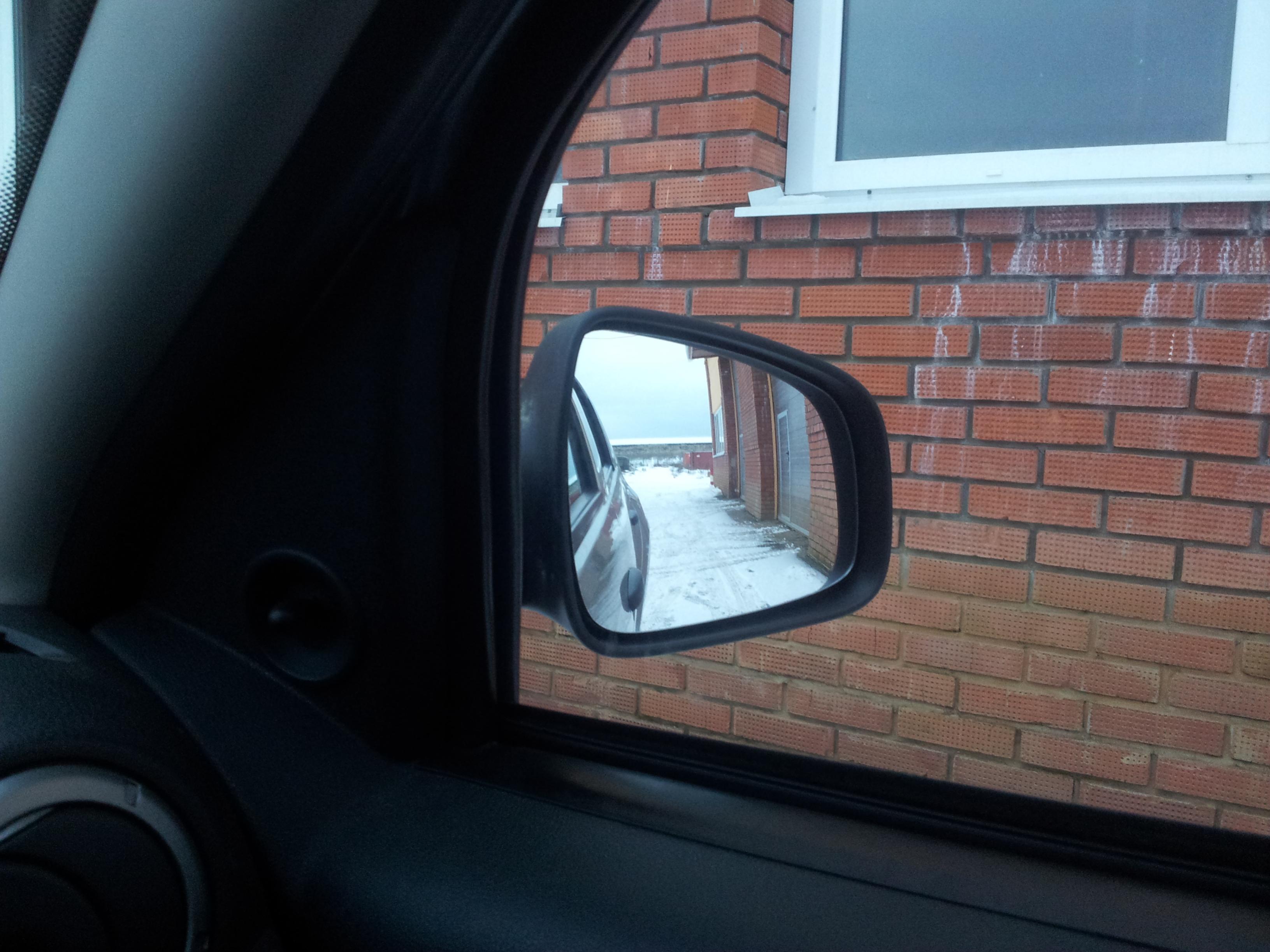

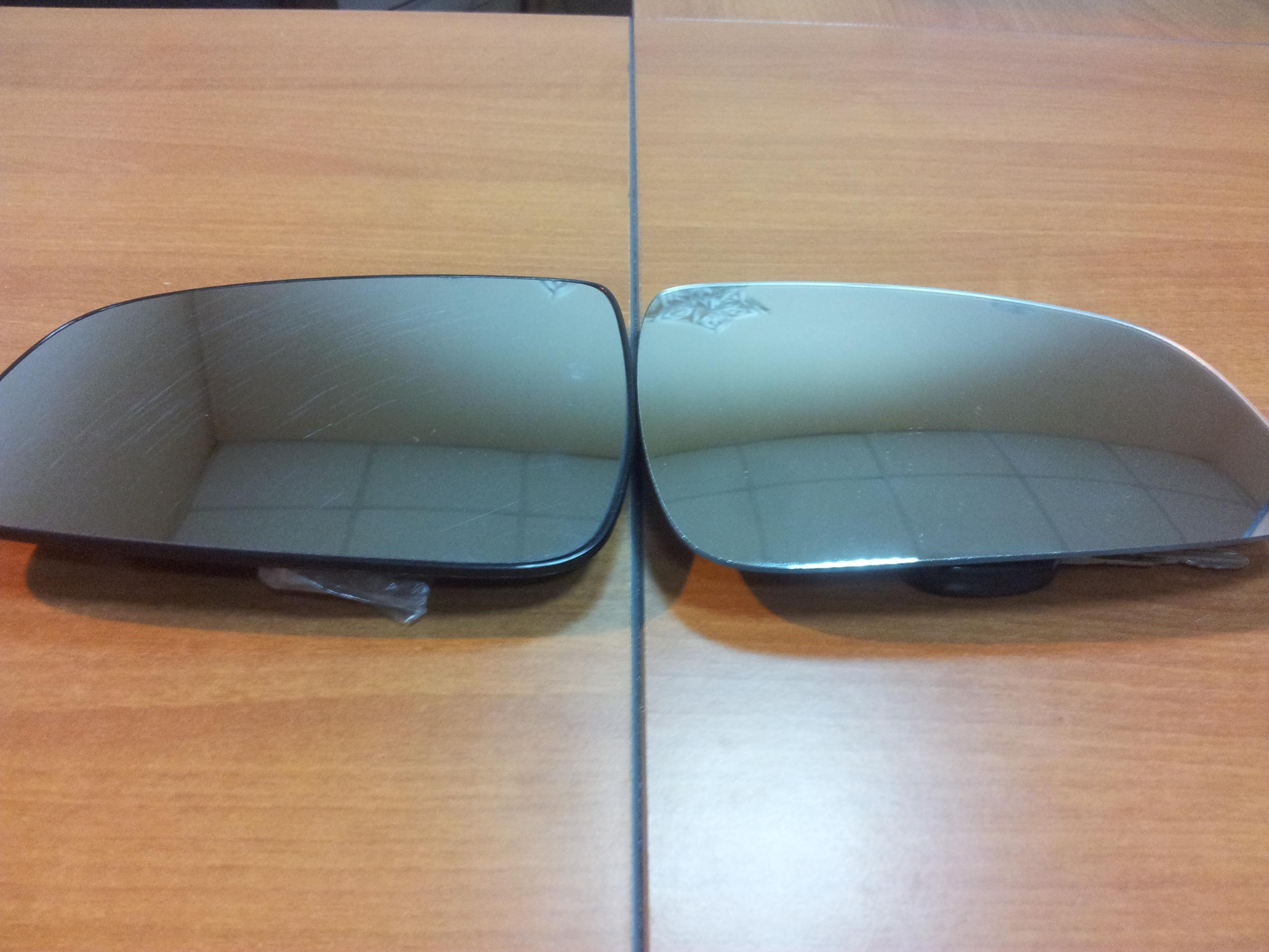

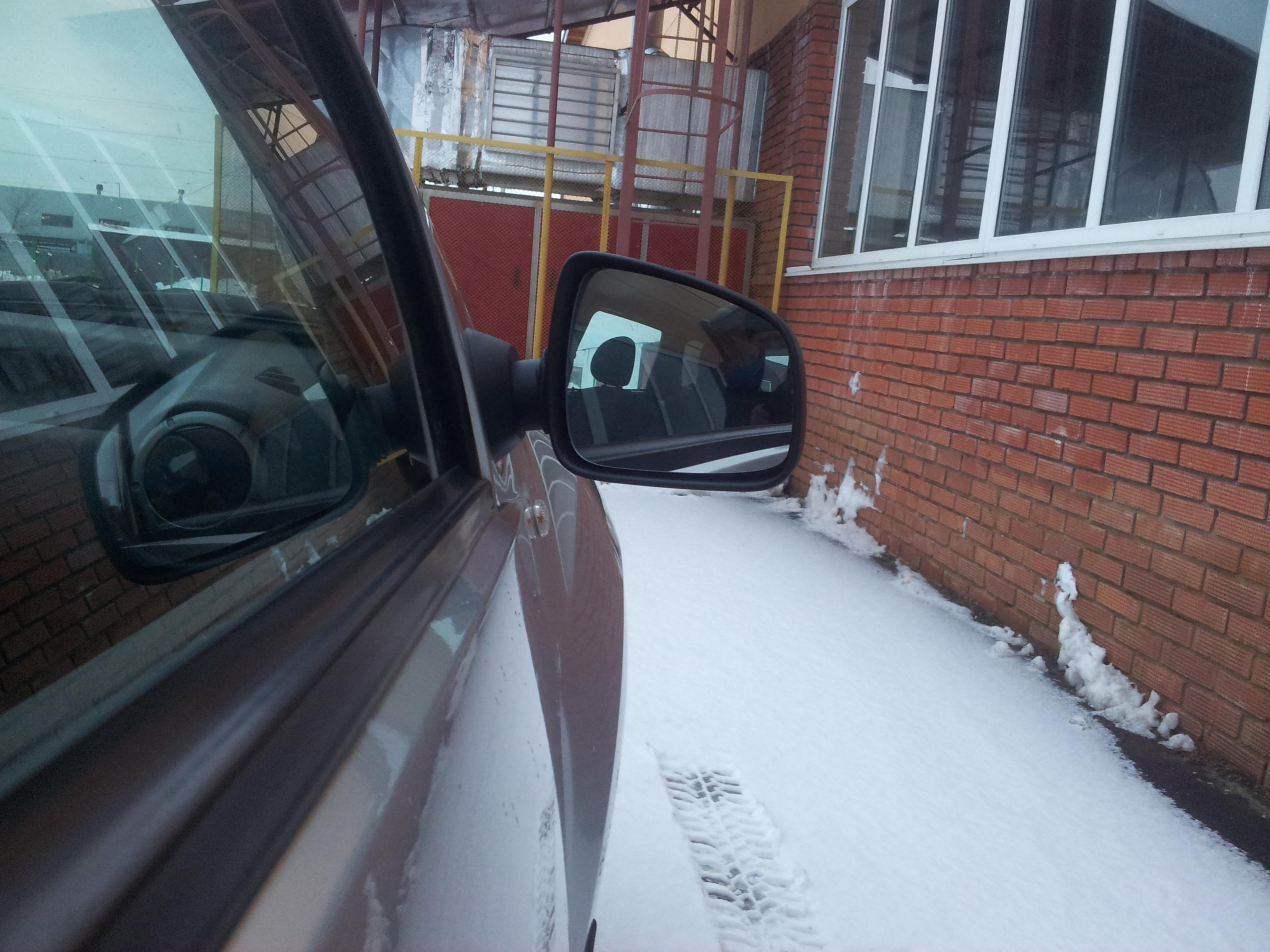

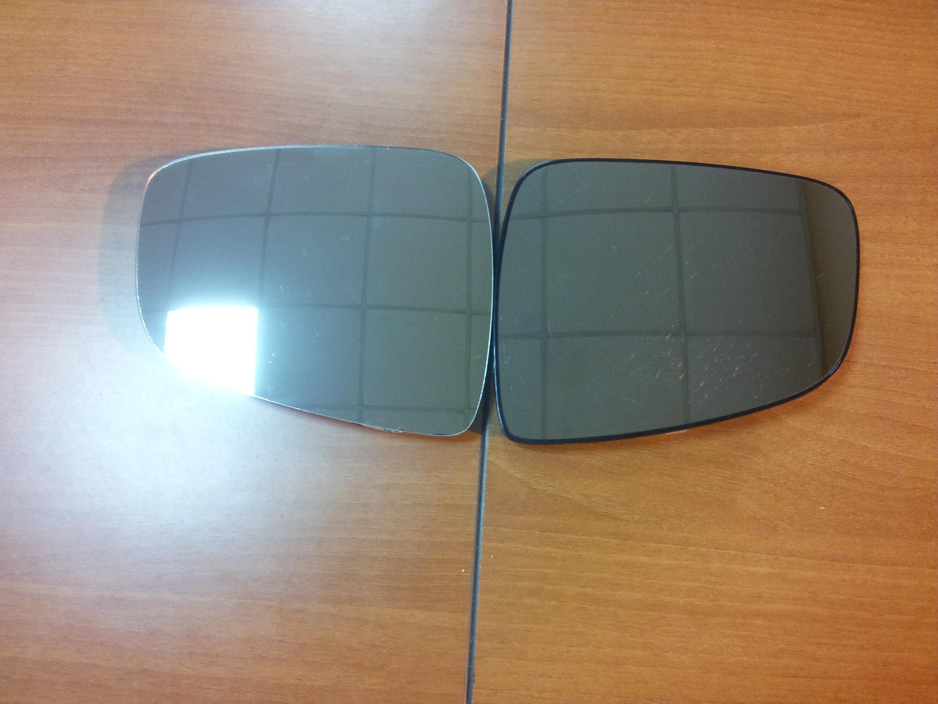

Зеркало с "увеличенной сферой".

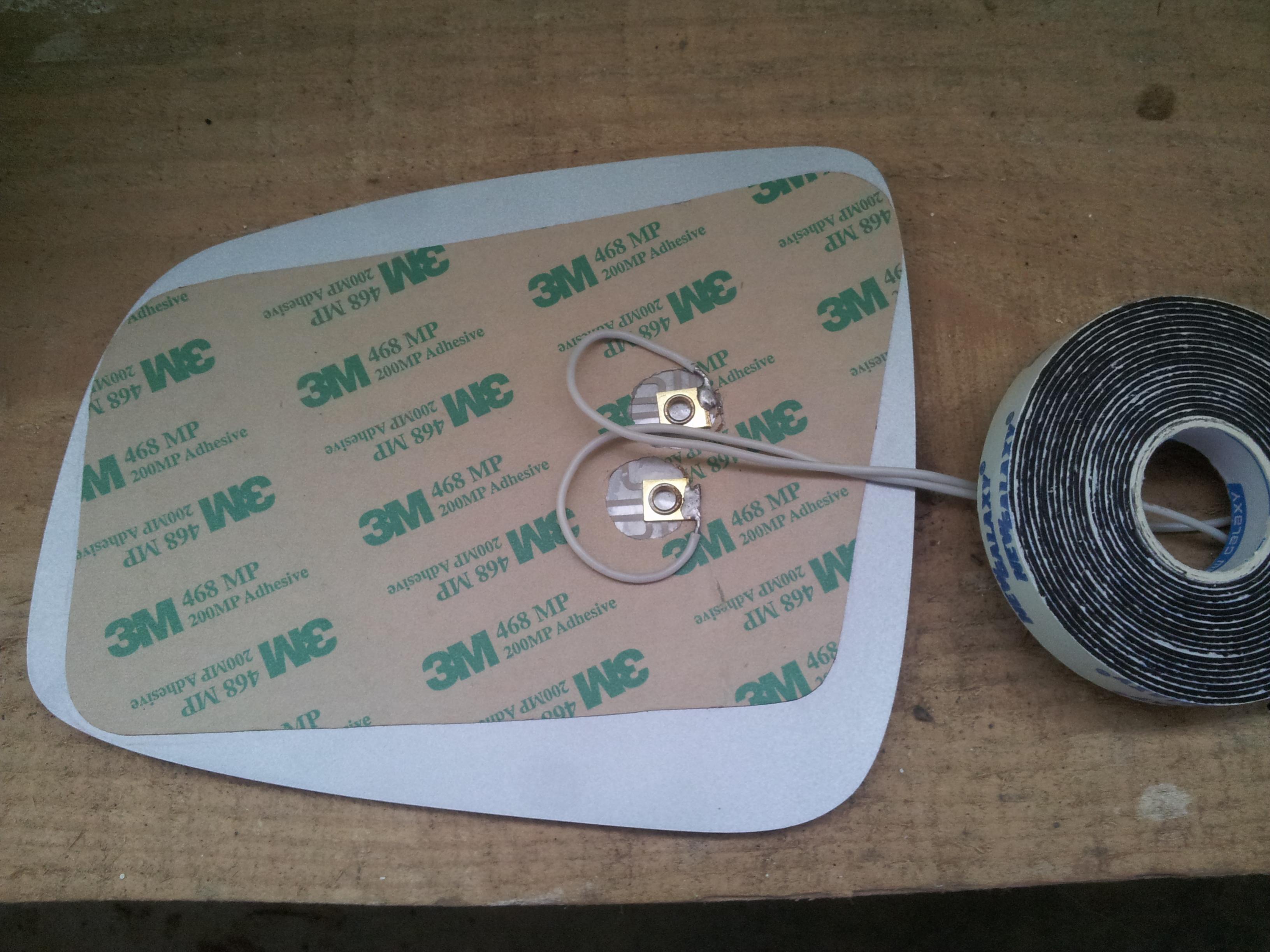

Прилепил два слоя двустороннего скотча на старый зеркальный элемент, провода протянул с краю зеркала и в корпус, вдоль тросиков. (Наружные зеркала с завода были без подогрева) Собрал, провёл провода, подключил реле от ДЭУ нексии. Кнопку включения обогрева зеркал поставил на водительском сидении слева (где подогрев сиденья). И ещё, правое зеркало у меня вынесено наружу за счёт резиновой проставки, в месте сгибания зеркала, где-то на 1 сантиметр.
