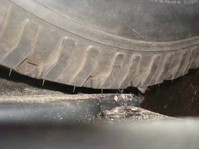

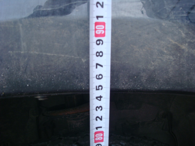

Перемерял ( и перефотографировал) множество вариантов шин и дисков(до 235/75 15 включительно), а вот приобретенного мною Бэнджамина Франклина Гудрича 225 70 16 увы - НЕТ!!! А зря...

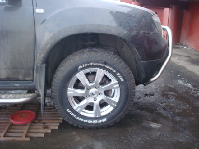

Снял с дисков штатный амтел и переобул на БФГ размера 225 70 16. На правой стороне все оказалось в порядке и вызвало у меня бурю восторга(ПРЕЖДЕВРЕМЕННОГО)...

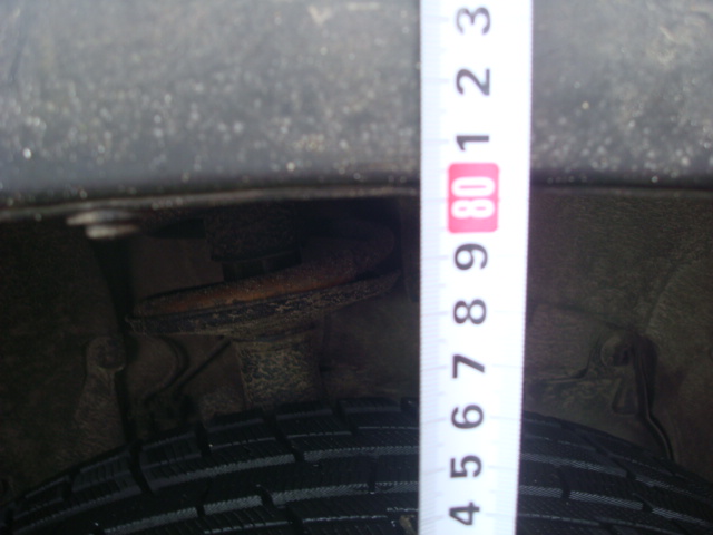

Вот расстояние до подкрылка на штатной резине и стилягах
А вот расстояние на Гудриче - именно оно вызвало море положительных эмоций...

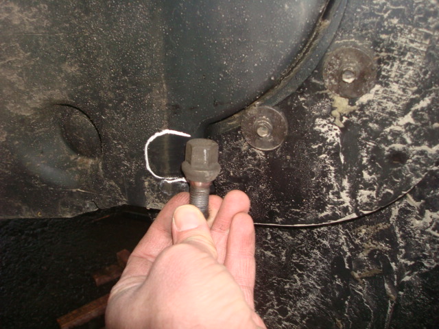

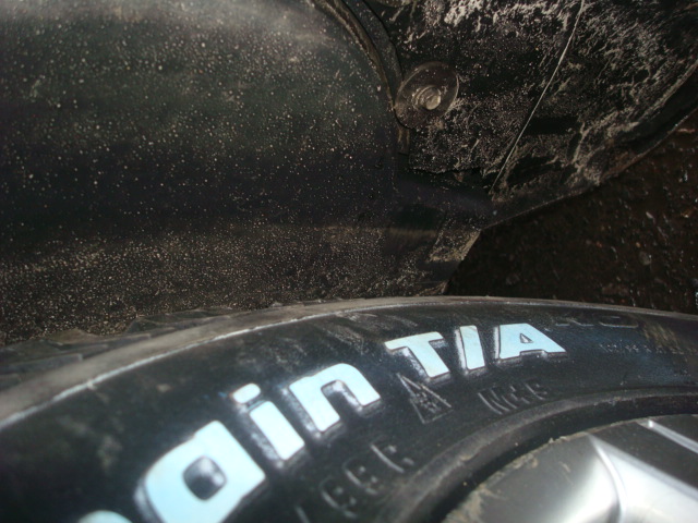

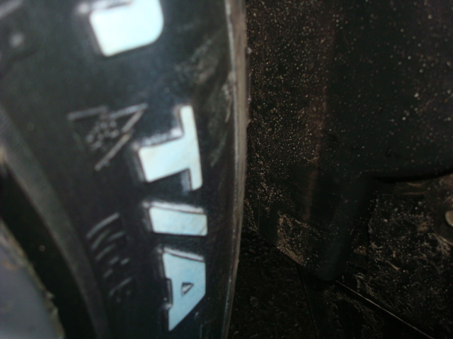

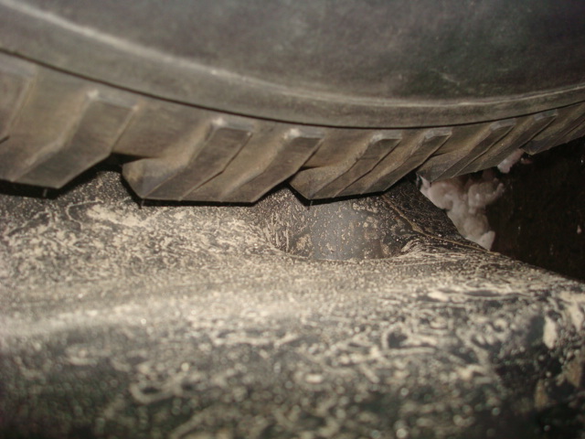

Но потом я взялся за ЛЕВУЮ сторону и вот тут-то и всплыла проблема:
