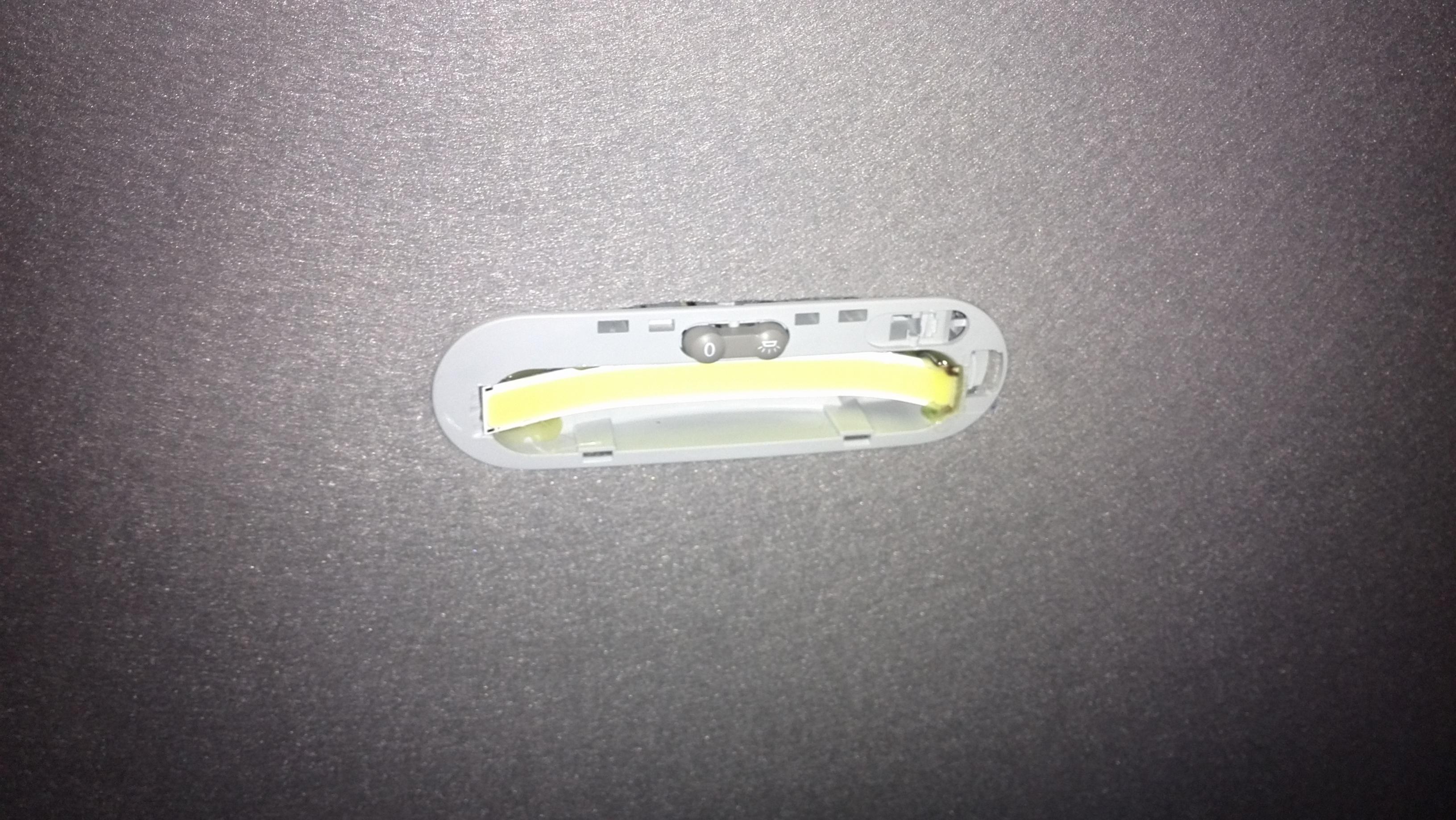

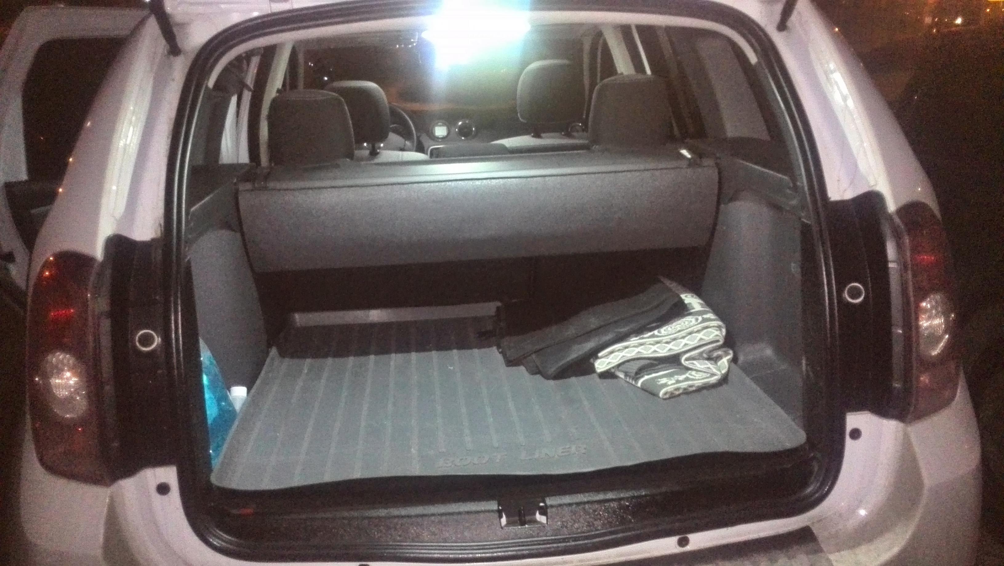

В багажнике сначала поставил светодиод в штатный плафон, но все равно темно. Тогда приобрел вот такие панели на 5 ватт (http://ru.aliexpress.com/item/Hot-Sa...ilNewVersion=2). Провода провел через обшивку потолка, а панель приклеил на скотч в паре сантиметров от края багажника. Теперь света в багажнике достаточно

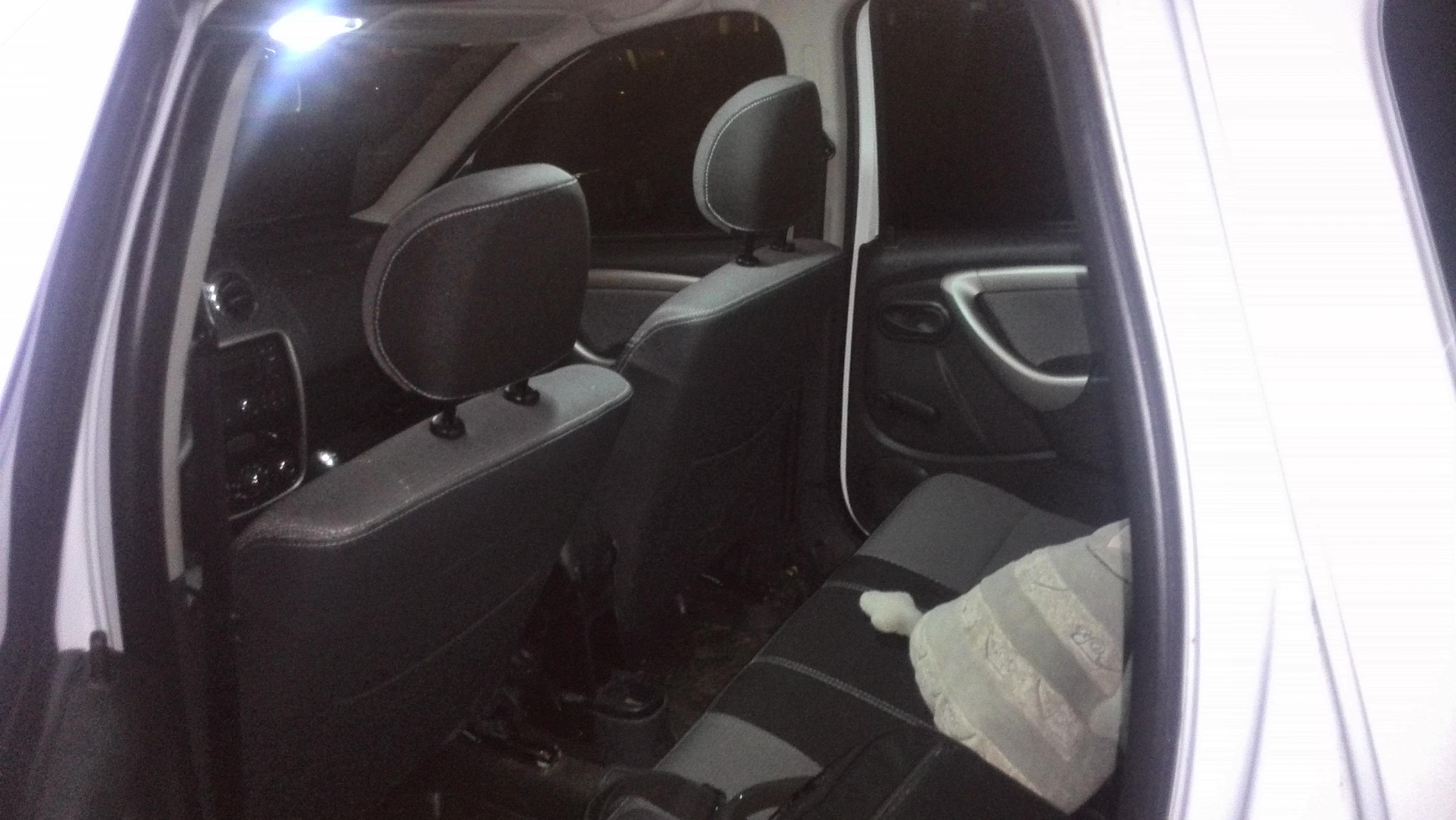

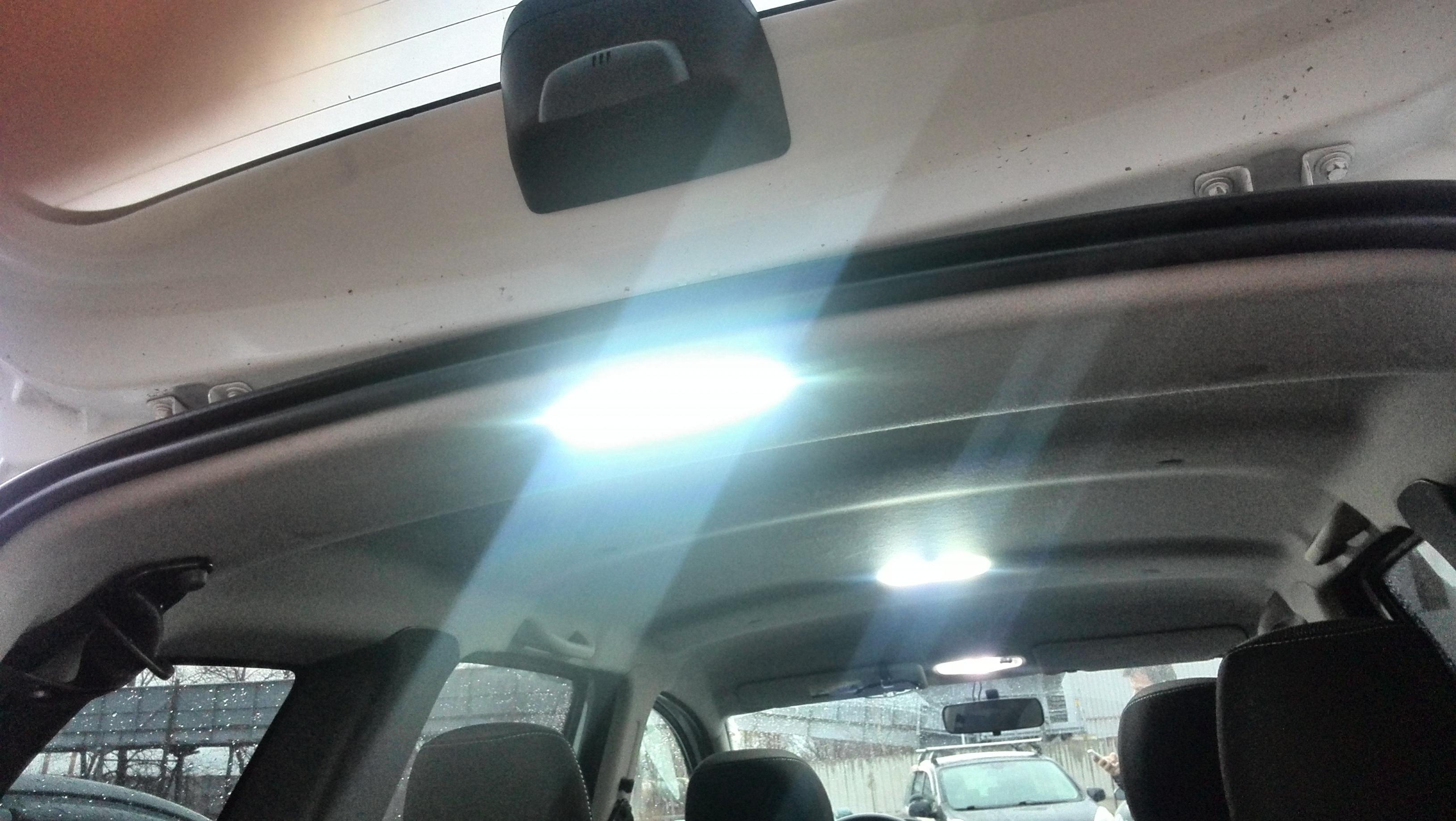

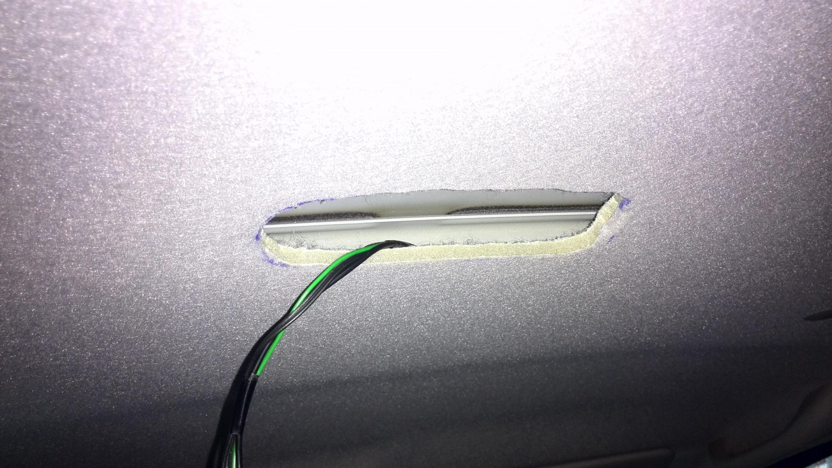

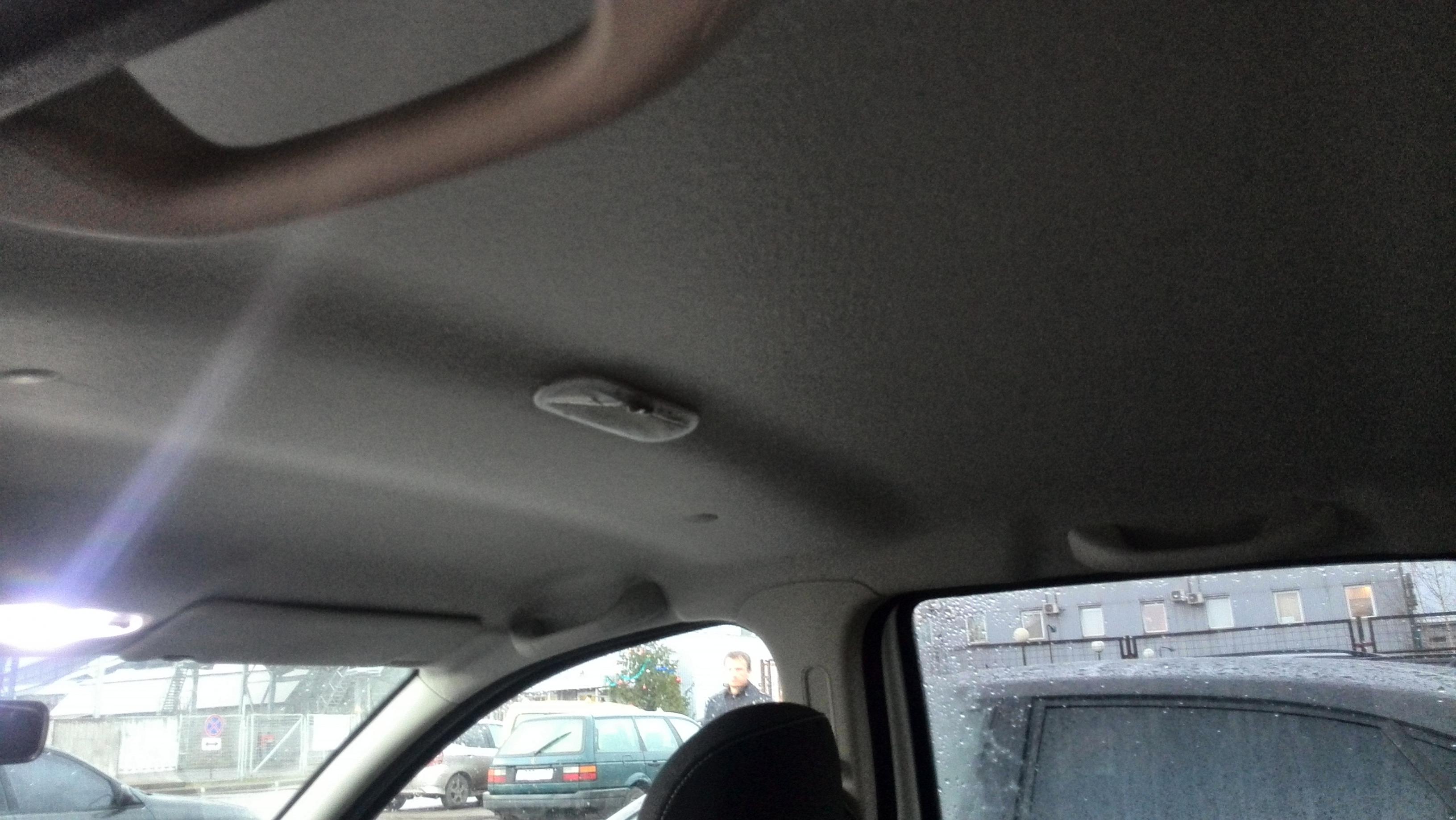

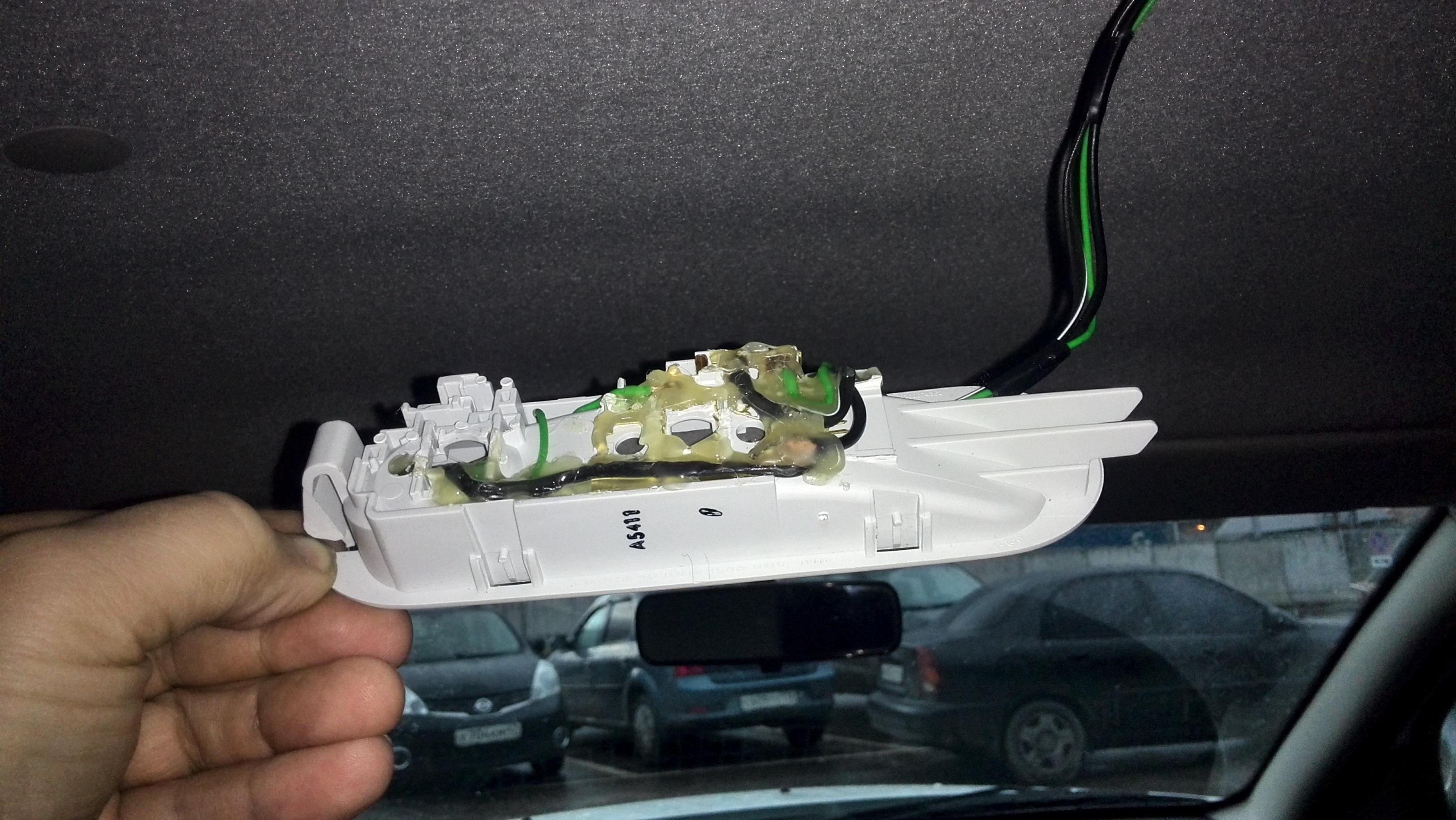

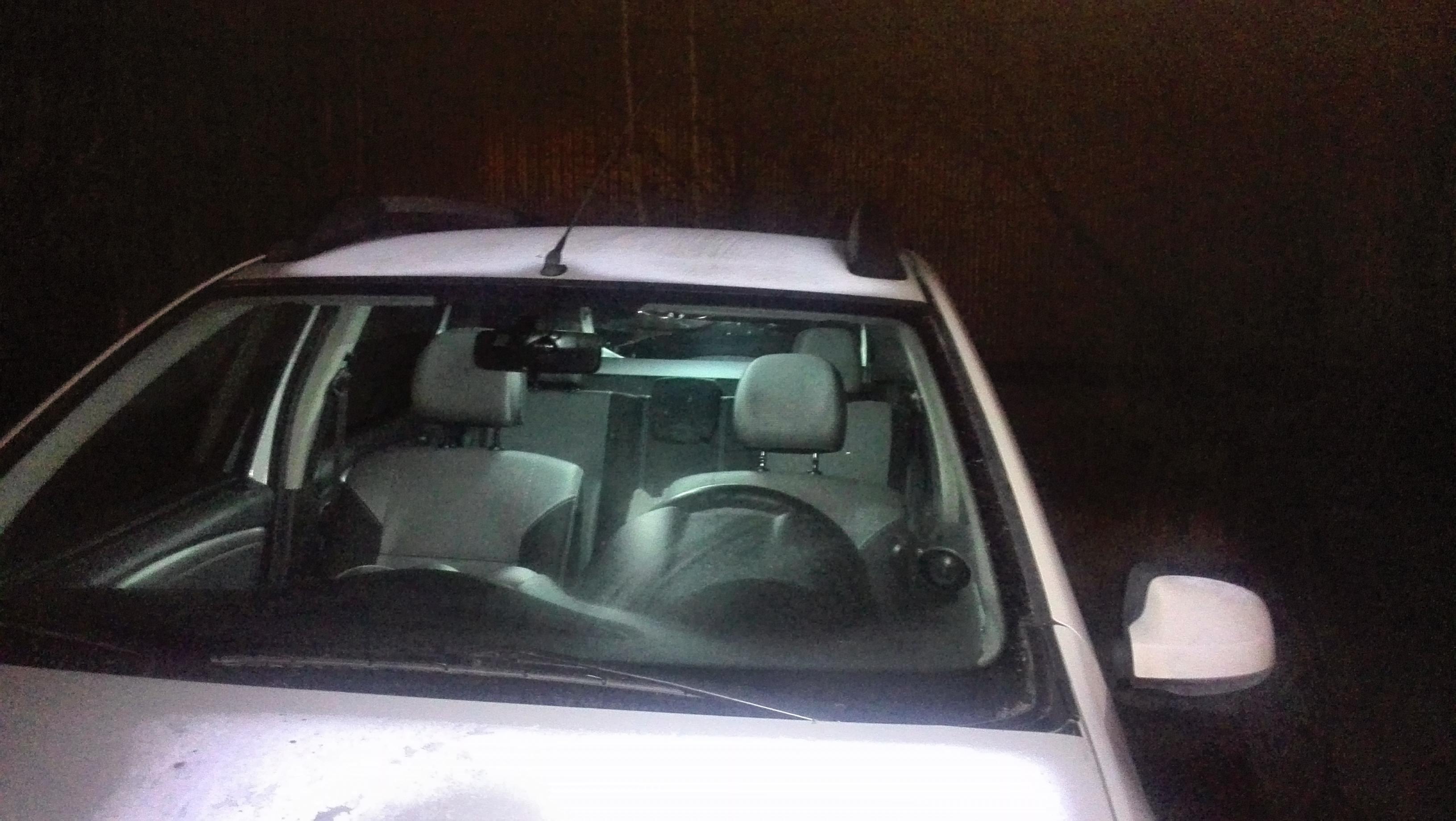

Остался задний диван. Купил ниссановский плафон (26430-BC40B), с обратной стороны срезал держатели ламп. Установил панельку, вместо разъема припаял провода. Плафон врезал сразу за усилителем крыши, там больше места.
Подключил к штатному плафону. Теперь света в салоне достаточно.
