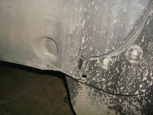

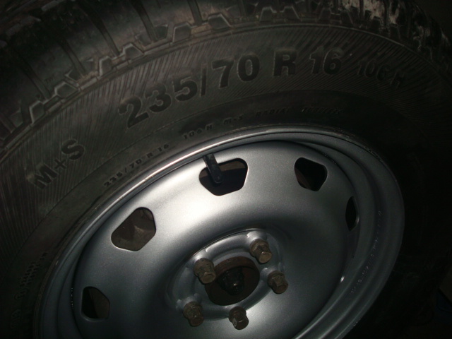

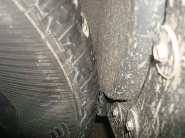

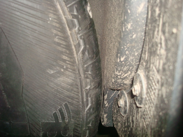

... А вот тандэм из диска ТЗСК(дастер) и барум бравурис 4на4 размера 235/70 16 огорчил так, что даже нормально не сфоткал увиденное, т.к. при поворотах колеса четко просматривалась ЩЕЛЬ между подкрылком и колесом, хотя на нелифтованном этот же тандем терся :
И еще забыл отметить что и матадор и барум сделаны с разницей в месяц на одном и том же заводе в Отроковице(Злинский край, Чехия), следовательно, большой разницы в допуске на размер быть не должно... И это еще больше подтверждает версию дастеровода из Мытищ , что нештатный вылет способствует трению о подкрылок...
