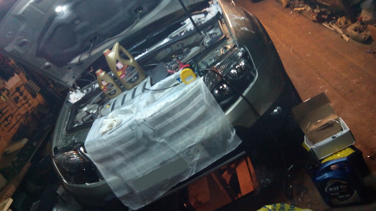

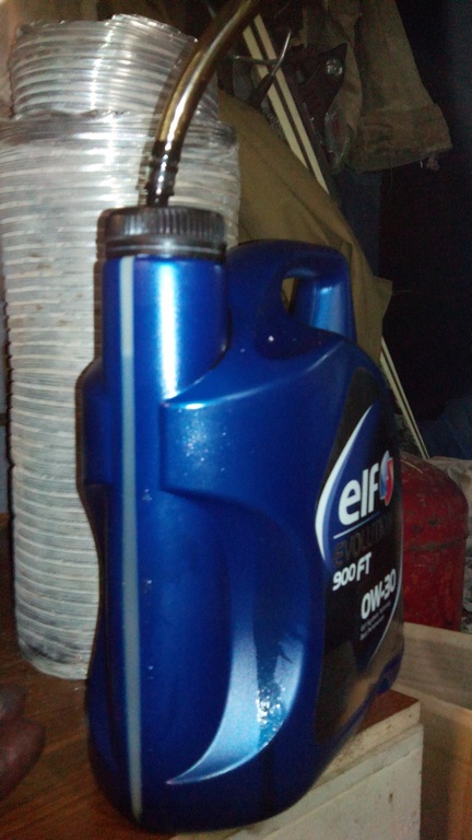

1) Поменял “извращённым” способом масло в двигателе, через щуп, при помощи электрического насоса.
http://www.aliexpress.com/snapshot/7...70211956759757 снимок моего заказа.
Время откачки 5 литров = 5 минут + 2 минуты остатки со дна ловил, с подсосом воздуха ещё 0,4 литра.

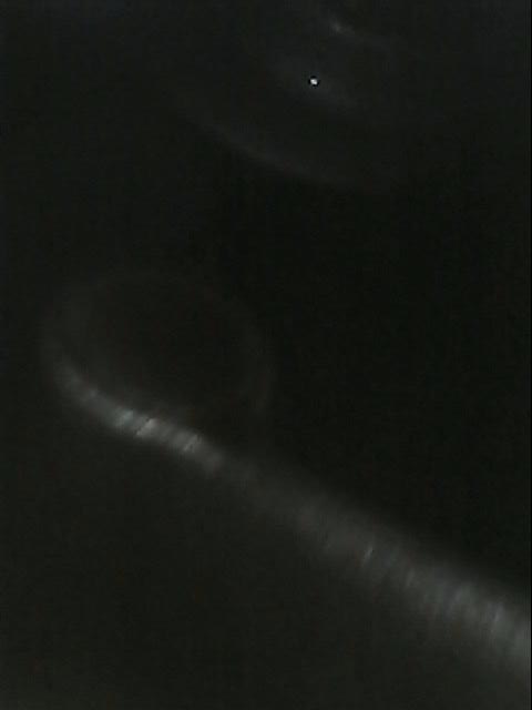

Засунул эндоскоп 5,5мм , пошарил там по углам, масла нет, сделал снимок. Не особо качественная матрица
дешёвого эндоскопа, но в динамике видно, что остаток масла минимален, и пробка слива сухая.
Эндоскоп нужен по - лучше, сейчас хороший 5,5 мм, в Китае около 10тыс стоит. Бакс рухнет, тагдым купим!
Хачу такой)) http://ru.aliexpress.com/item/Wirele...294725903.html

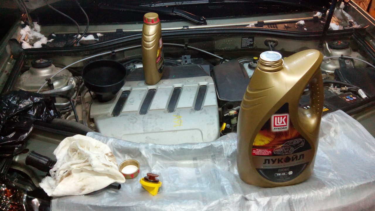

Залил новое =3 минуты. Итого 10 минут на замену 5,4 литра масла. Залил свежего, 5 литров Лука 5w-40 sn.
Уровень чуть выше середины, на тёплом движке, нормально, с утра проверю ещё.

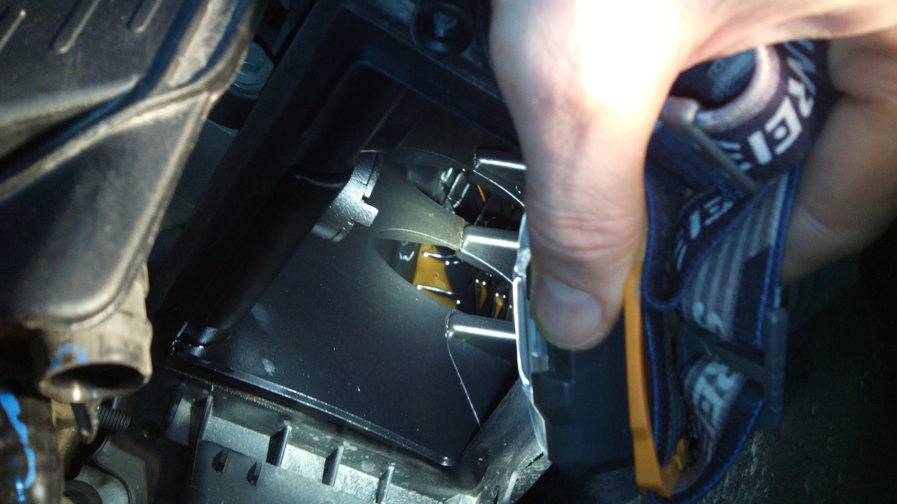

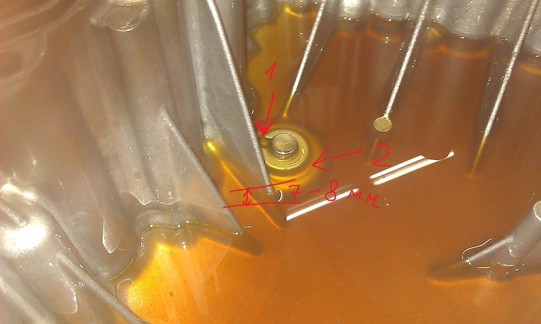

фото 1 поддона не моё, из инета, снят после слива, остаток. 2-е моим дешёвым эндоскопом, опускал камеру поближе, видно всю пробку, нет масла, словить не успел момент на буке)) На 5 фото отстойник паров масла, 100мл будет.
