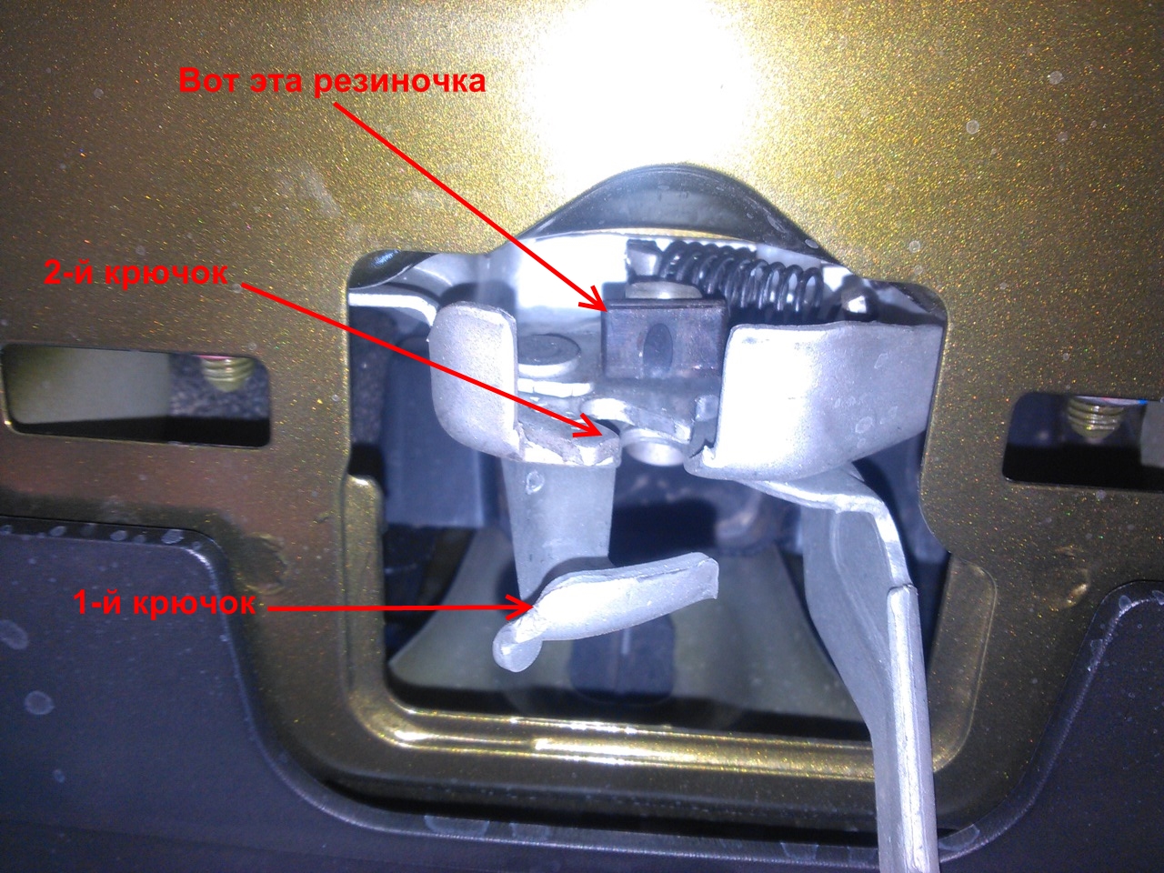

У замка капота замерзает резинка типа буфера, приглядитесь она там есть, резинка на морозе становится жёсткой поэтому нужно чуть сильнее прижимать капот при закрытии, именно прижимать, а не долбить с разбегу.
Тоже не сразу капот сегодня смог закрыть, обычно бросаю его с не большой высоты, и сегодня так, а он не закрывается ! Взял WD , побрызгал на замок обильно и о чудо капот стал закрываться !
Так что это не только рестайла касается !

Что за резинка? Не совсем понял где?
Маленькая резиночка, упор в замке, если смотреть сверху то первое от решетки идёт крючок (1) за который надо подцепиться чтобы капот открыть, затем идёт крючок (2) который закрывает капот плотнее и приводится в действие ручкой из салона, а далее идёт тот самый упор резиновый !
