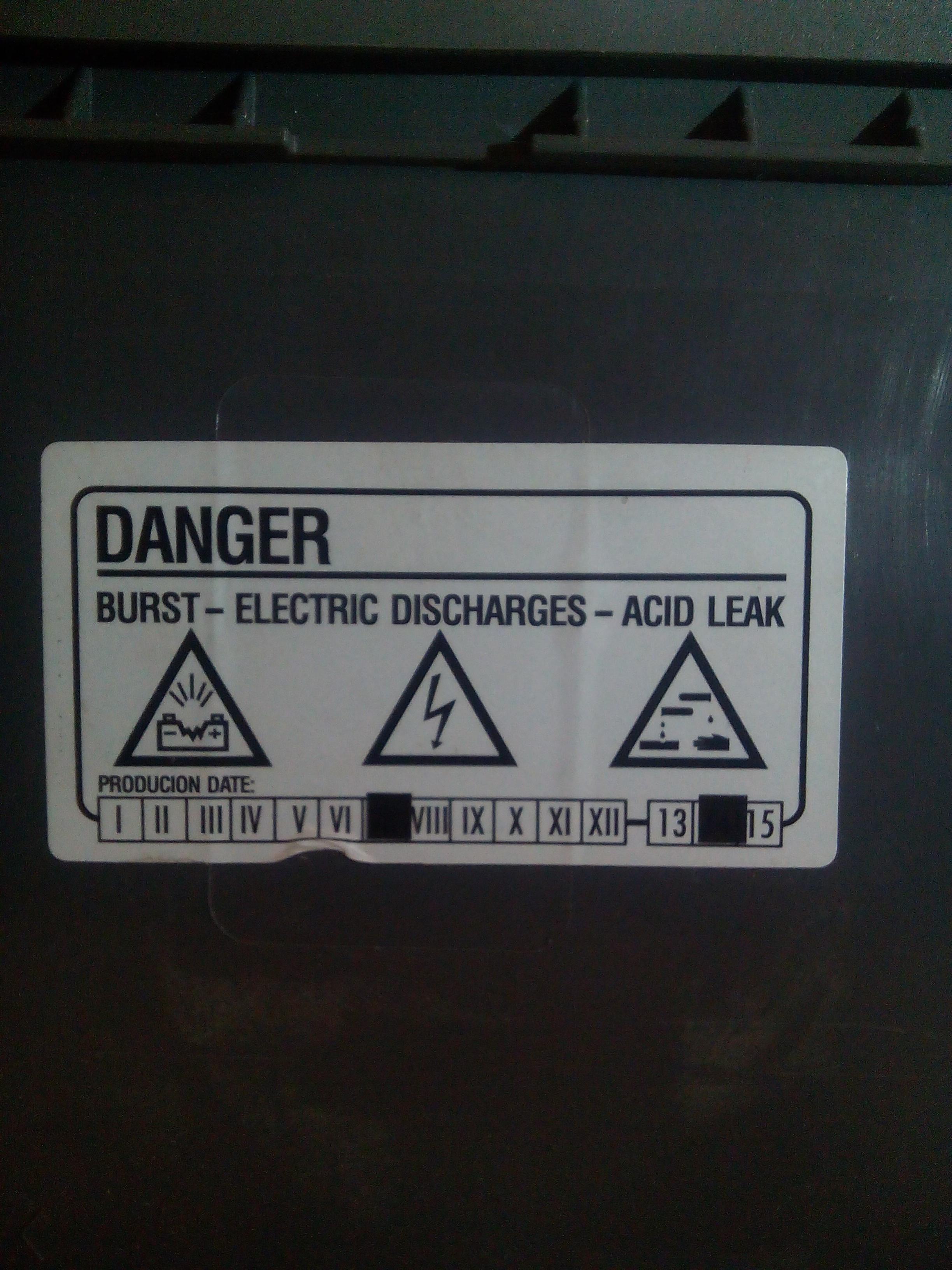

1 Дата 07 2014 года . 18 месяцев долго лежит !!!

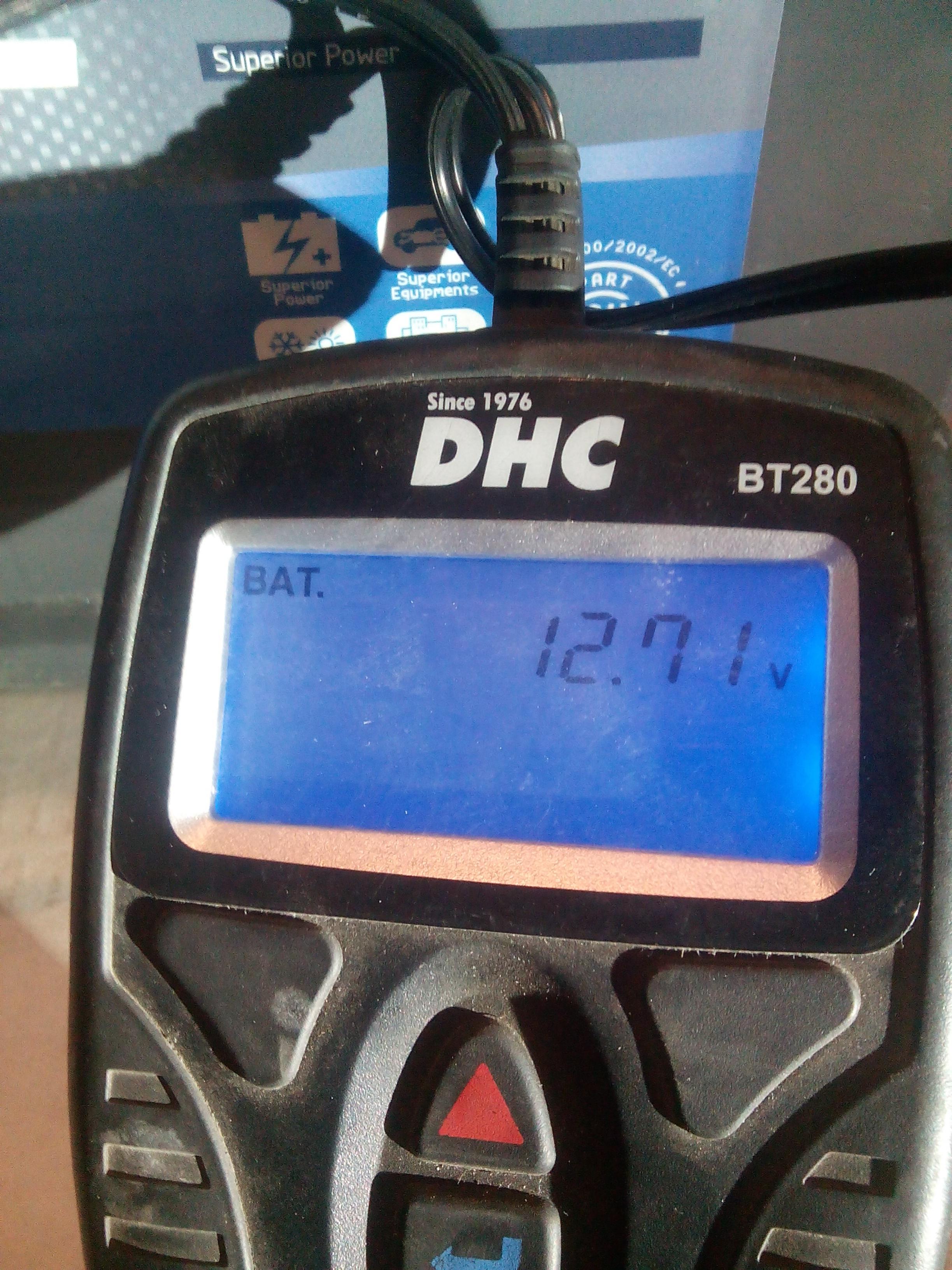

2 Напряжение на клеммах 12,71 .

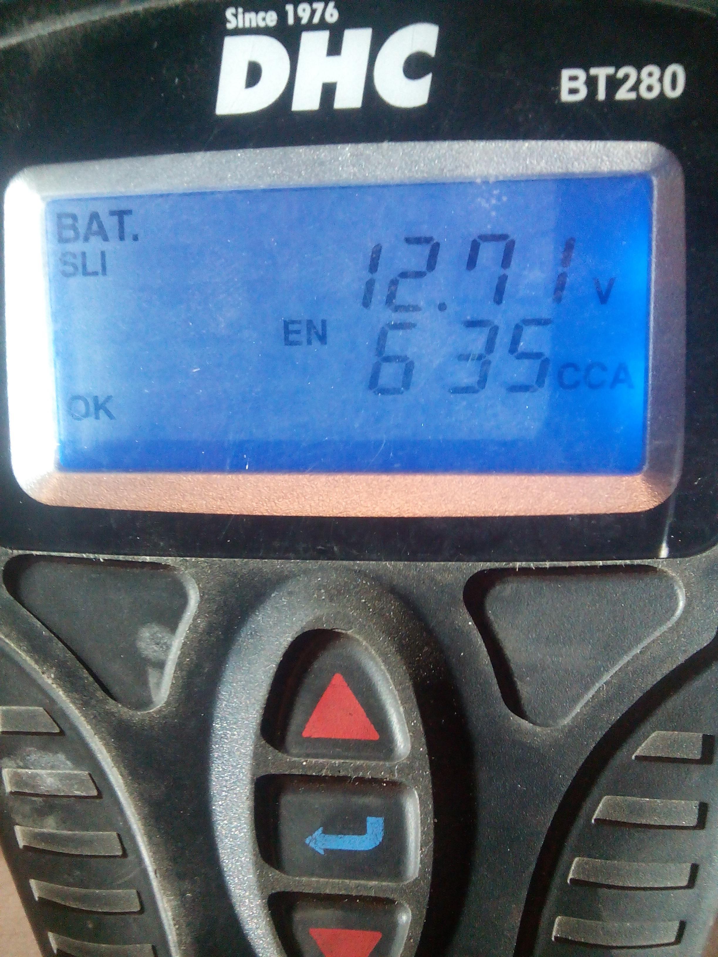

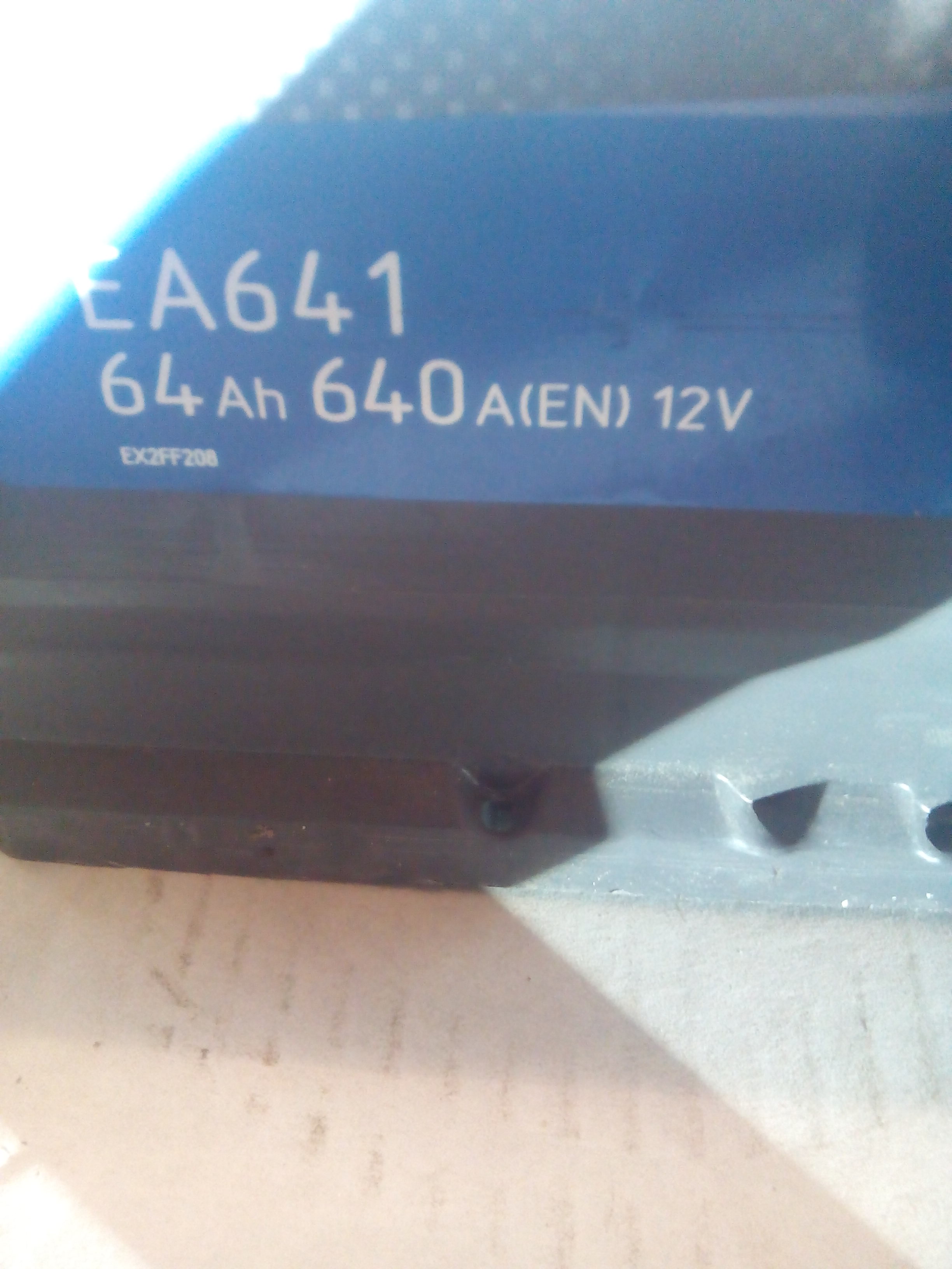

3 ток холодного пуска 635 А (EN) должно быть 640.
Отличный результат по низкой цене !!! Все благодаря технологии АКБ и соблюдения правил хранения .
