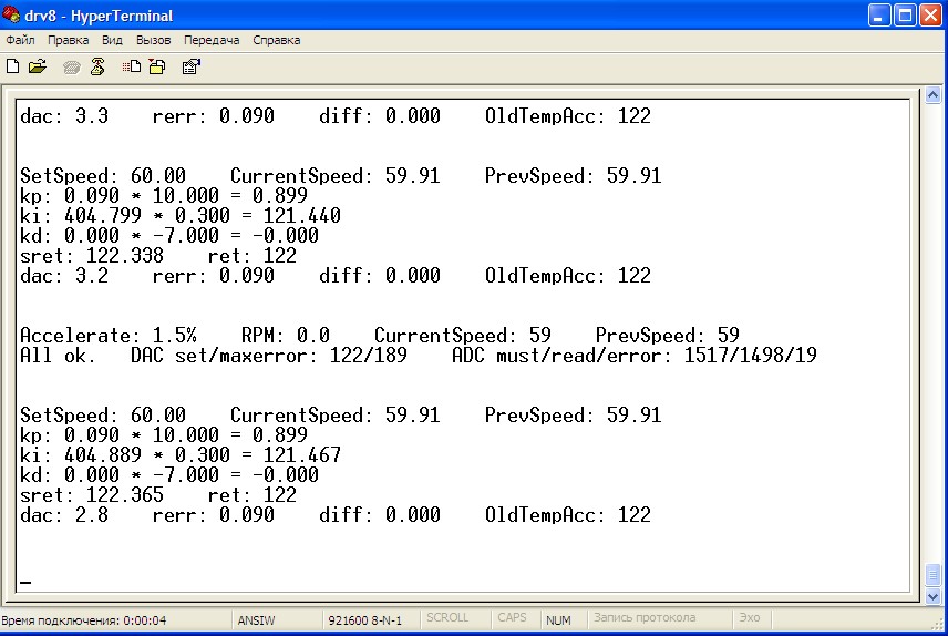

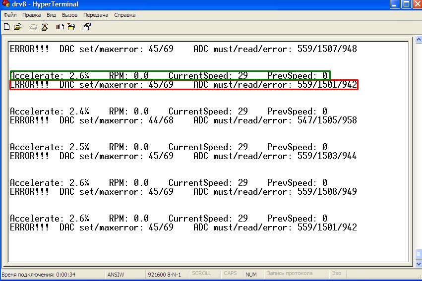

После этого круиз должен начать выдавать в терминал по две строчки примерно пару раз в секунду, приложил пример экрана терминала. Вторая строчка (обведена красным) никакой полезной информации не несет, просто игнорируйте ее. А вот в первой строке содержится некоторая информация о том что круиз в данный момент видит:
Accelerate - процент нажатия педали газа
RPM - обороты (круиз видит их только в моделях для VW Polo)
CurrentSpeed - скорость в данный момент
PrevSpeed - скорость в прошлом замере (пол-секунды назад)
Эти две строки выводятся постоянно, в любом режиме работы. При активации круиз-контроля начнут выводиться еще по 6 строк примерно 4 раза в секунду (второй пример экрана терминала).
SetSpeed - заданная скорость
CurrentSpeed - текущая скорость
Остальное - служебные цифры, пользователю ничего не скажут
В режимах разгона или торможения информация будет немного другой, но основные показатели будут присутствовать.
При нажатии педали тормоза или сцепления в режиме круиза будет выведено соответствующее сообщение.
