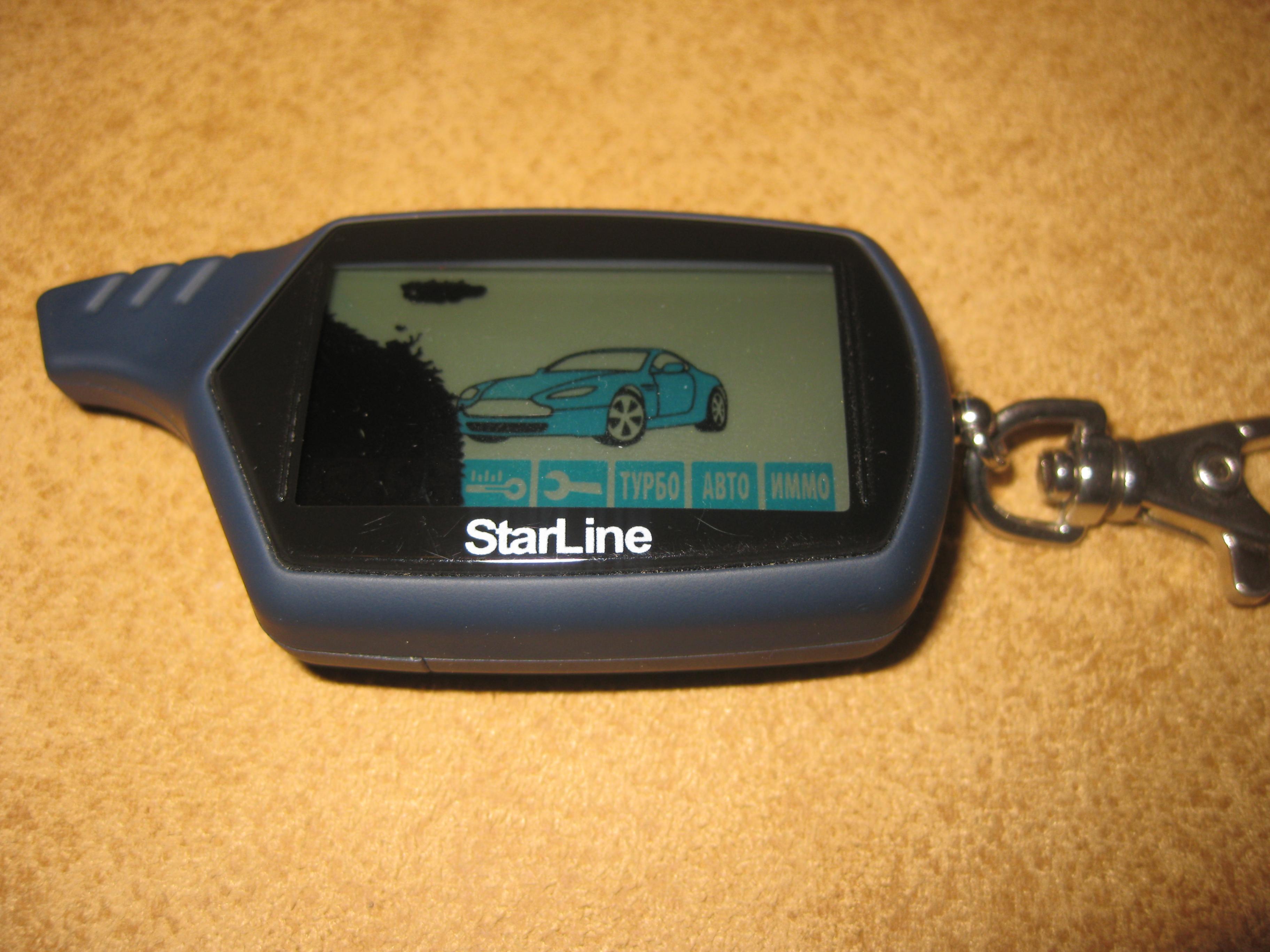

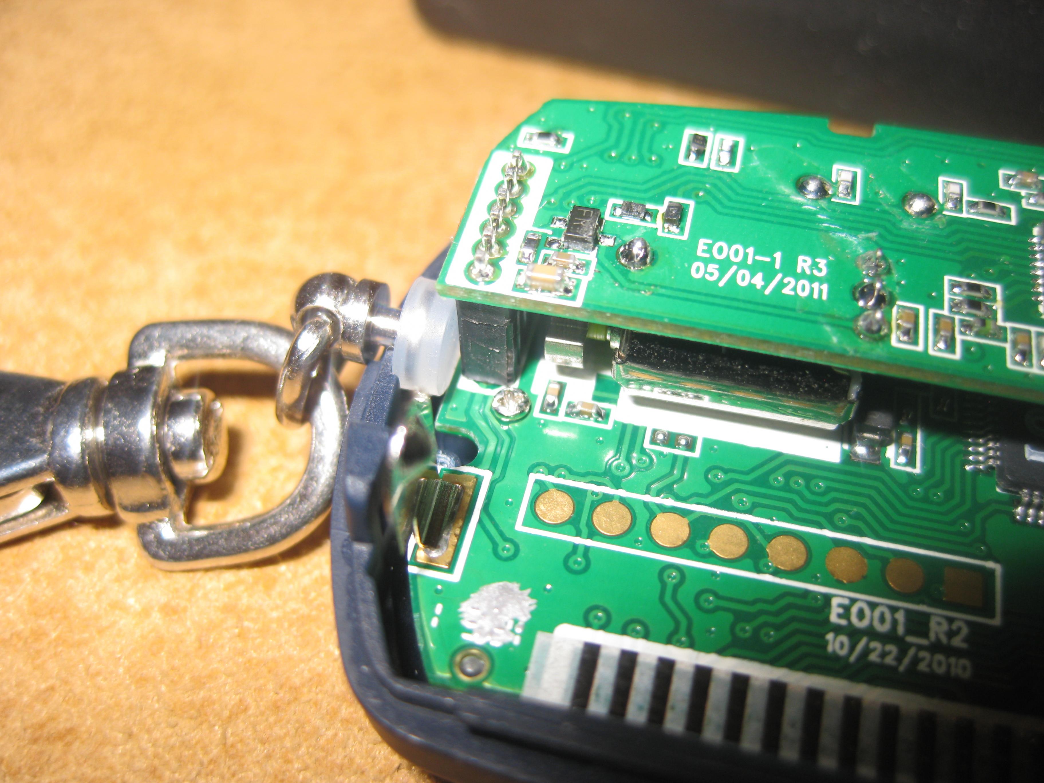

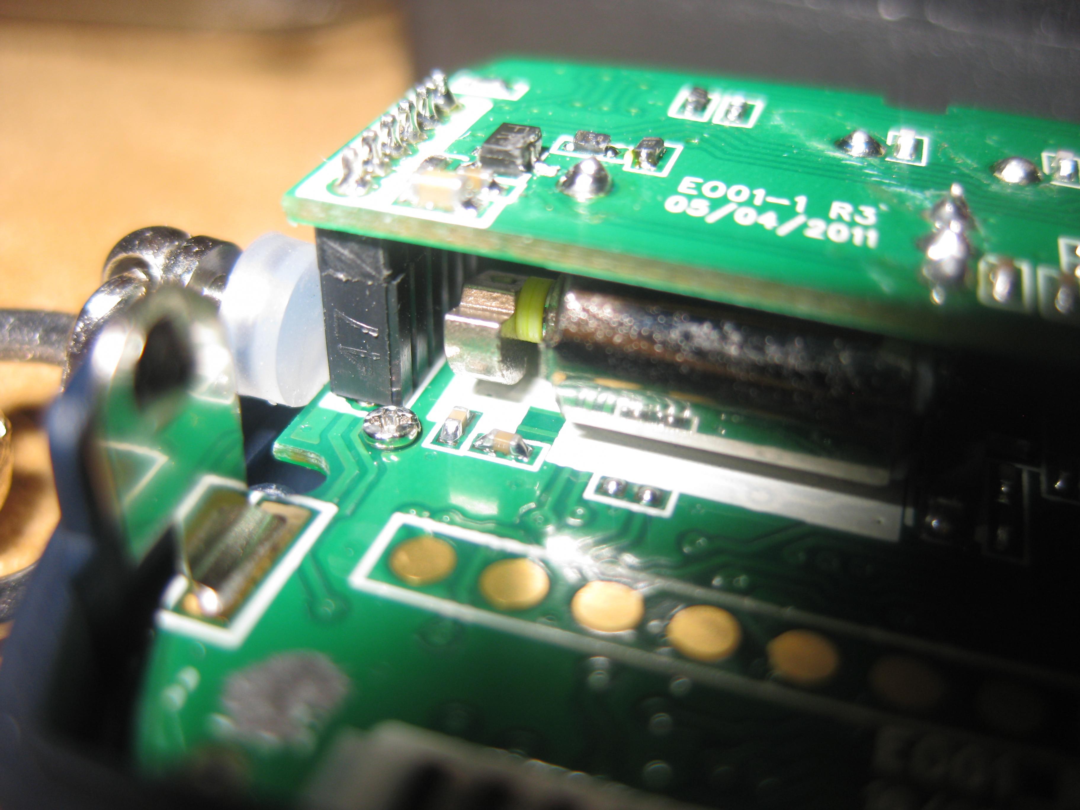

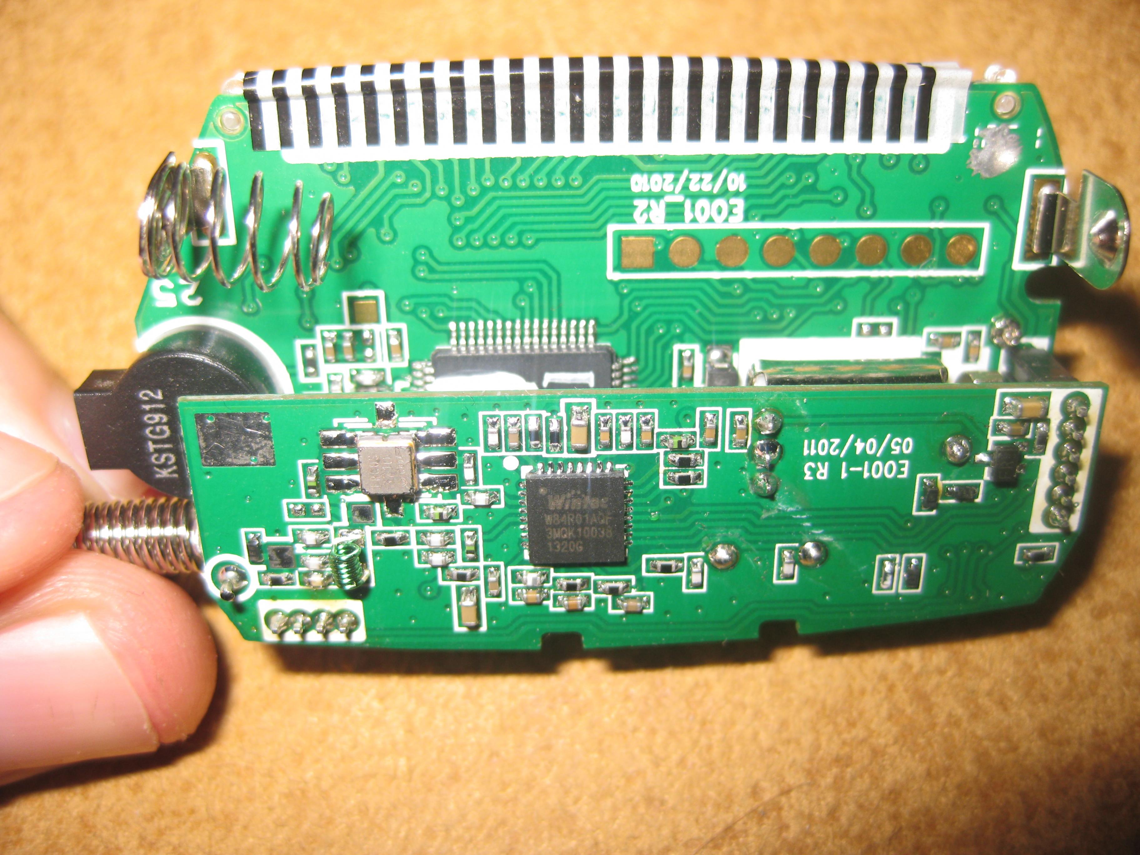

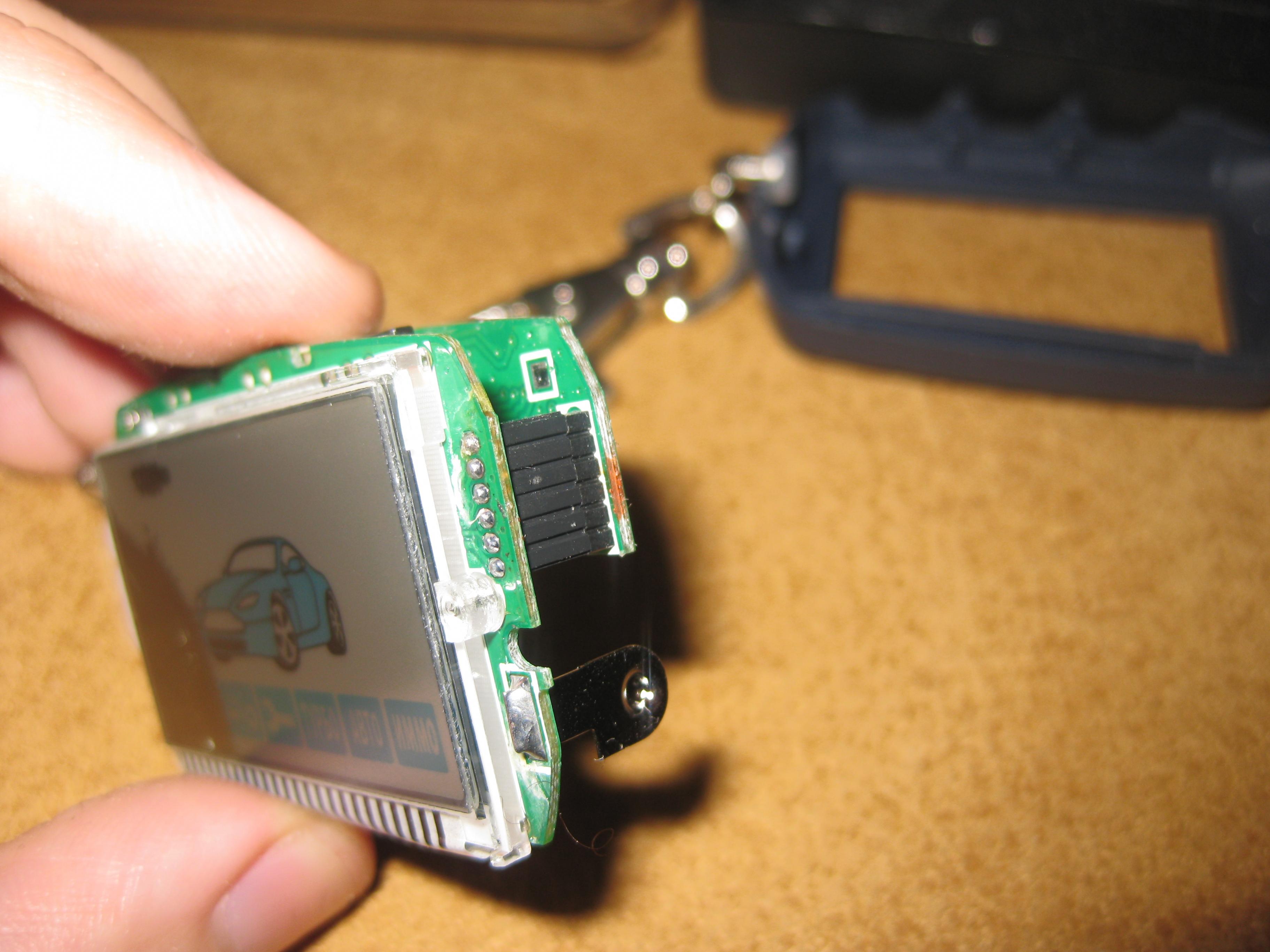

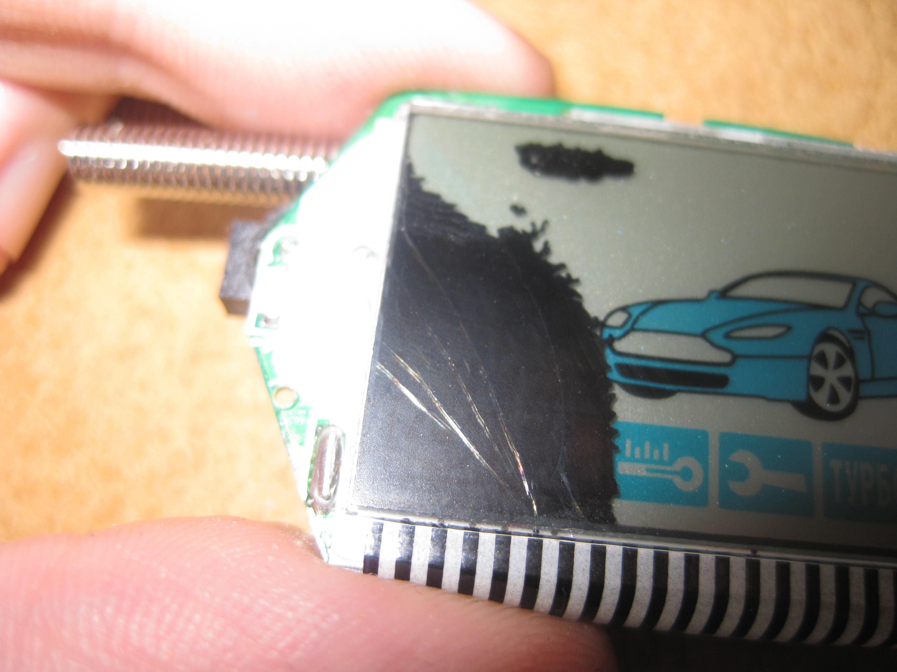

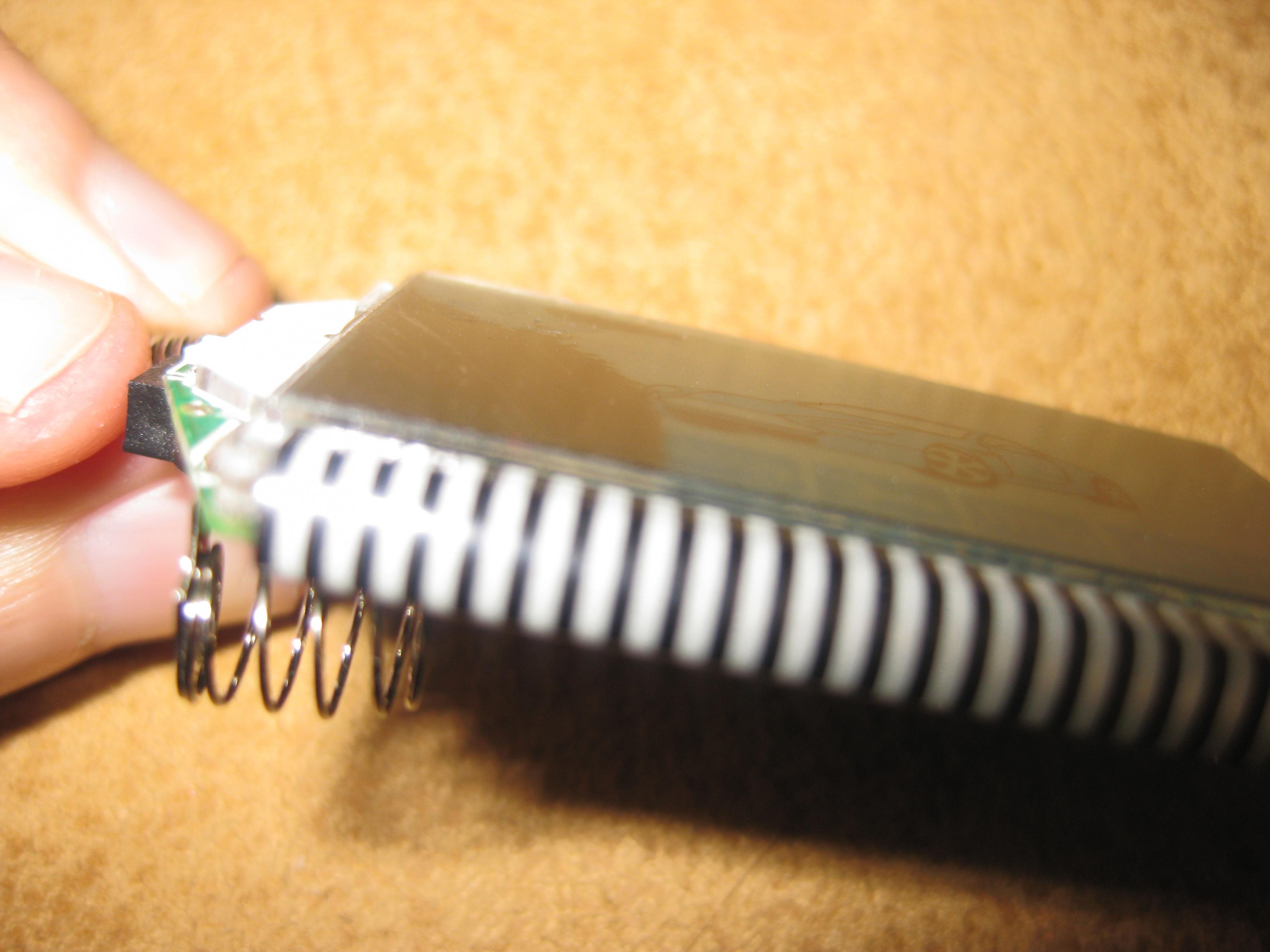

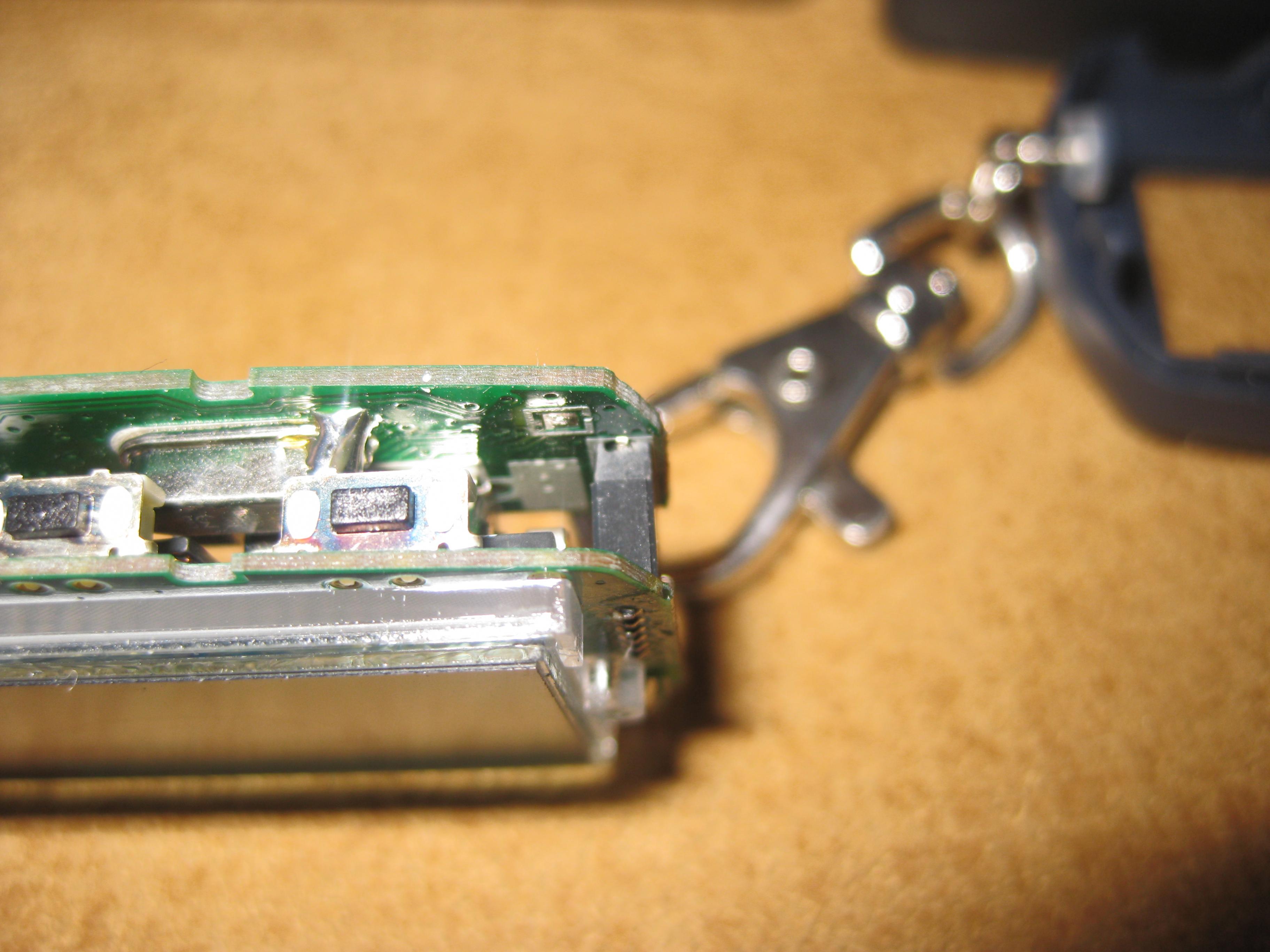

По умолчанию Re: Сигнализация
Чтобы не было споров раздербанил брелок. Сам набалдашник карабина помещен в силиконовый чехол который упирается большей часть в соединительный мостик и лишь слегка захватывает саму плату. От места прикосновения до экрана еще как минимум 5мм. Трещины идут от того места где прилегает батарея с обратной стороны. Как мне кажется при падении батарейка по инерции передала ударное воздействие через плату на экран.
