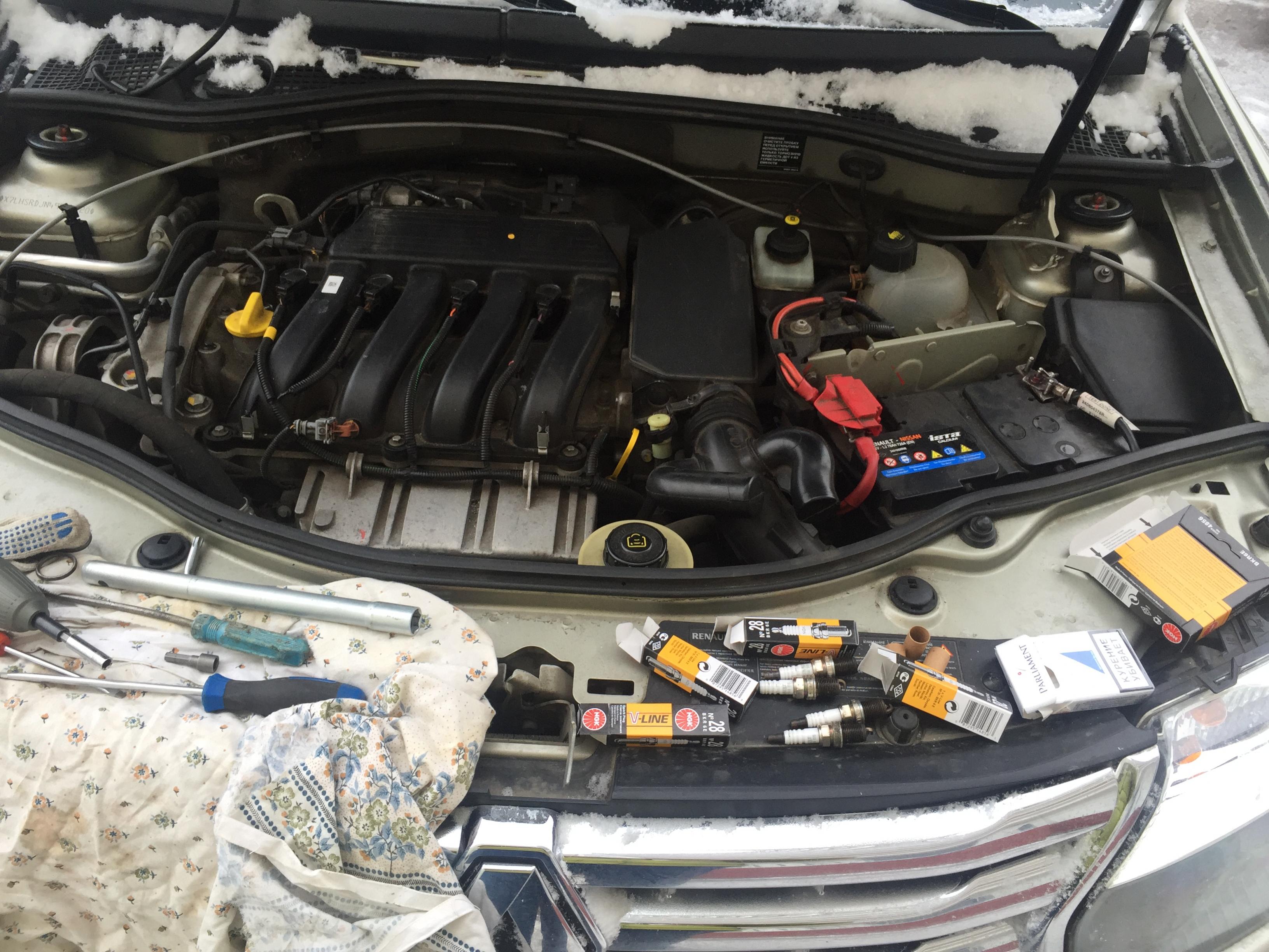

Сегодня поехал в автозапчасти, купил свечи NGK номер 28, поставил и дуся завелась с пол оборота! Без чистки дросселя и без единого намёка на провал, правда подхват не особо бодрый на холодную, на горячую все ок.
По поводу прошивки если температура мотора выше 40 гр то система блокируется и её ни как не прошить.
Мнение с подсосом воздуха тоже отпадает, так как обороты двигателя при подсосе воздуха гуляли бы...
Видимо на незапуск влияют несколько факторов: похолодало, подсел АКБ (не хватает пускового тока), залило свечи, плохое топливо, конденсат в цилиндрах... Видимо когда все факторы соберутся вместе вот тут то и проявляются недочеты в прошивке
Посмотрим как дальше будет заводится, и ждать обновления прошивки.
