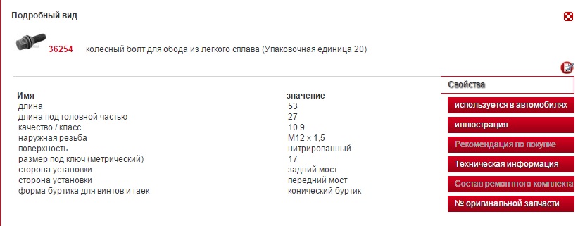

Поставил 3-4 недели назад болты FEBI 36254, они идут со шляпками. Литье Replay RN 65. Теперь при скорости 60 км/ч слышен какой-то скрип из под машины, а так же частенько, но не всегда при торможении (когда машина почти остановилась) слышится какой-то стук, как будто барабаны с утра закисли/примерзли и бывает, что стук отдает в рычаг ручного тормоза. Это болты задевают тормозные механизмы в барабанах?
