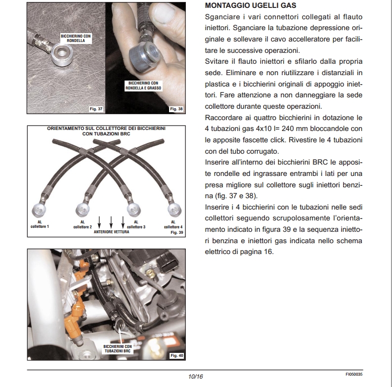

[QUOTE=OMGAZ;503880]У меня нет информации для газовых это форсунок или нет, по технологии, рекомендованной производителями газового оборудования, штуцеры газовых форсунок должны располагаться в сантиметре до бензиновых, чтобы смесь газа и воздуха успевала перемешиваться до поступления в камеру сгорания...
Врезка в систему охлаждения в шланги печки, забыл сфотографировать...
Стоимость 30000, время установки 8-10 часов.[COLOR="Silver"][COLOR="Silver"]
Вот, что с документации ВРС. Или это не актуально для нашего авто?
