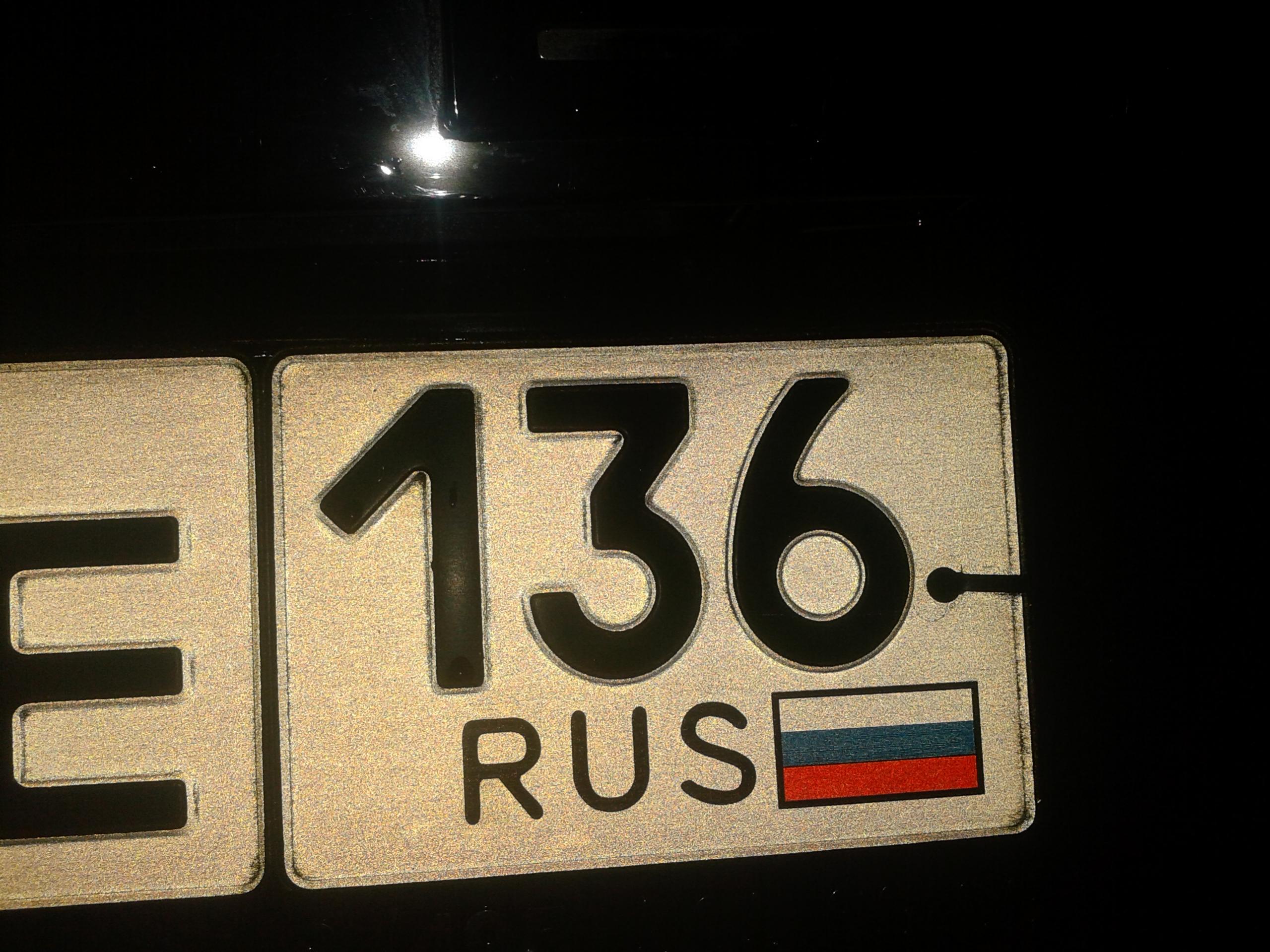

При покупке Дастера дилером были установлены пластмассовые рамки крепления госномера. Прошу всех проверить надежность крепления этих девайсов во избежании потери номеров.
Спереди в пластиковый бампер было вкручено всего 2 самореза длинной 15мм, которые я заменил на 4 шт по 60 мм. Дольше будут откручиваться.

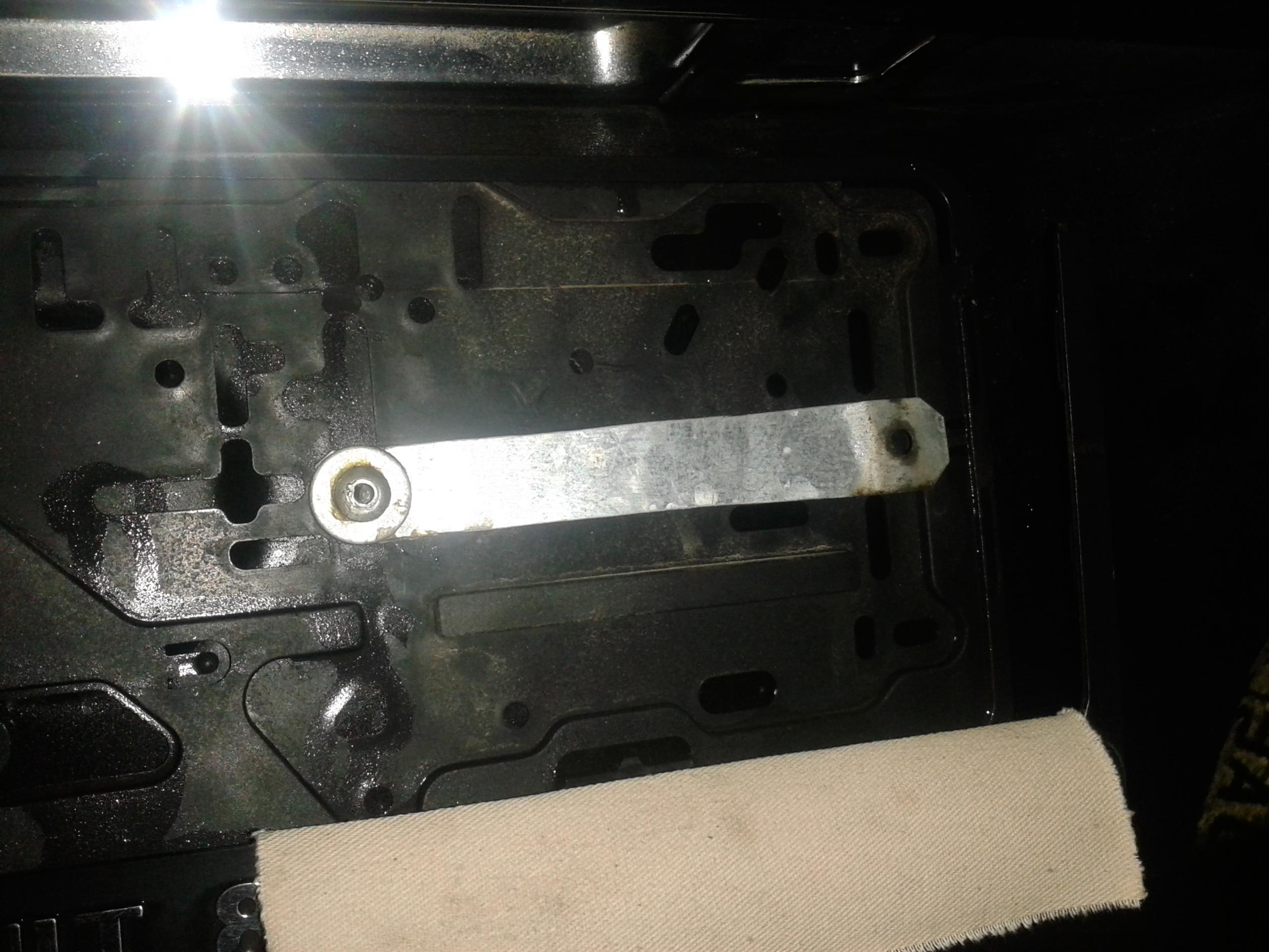

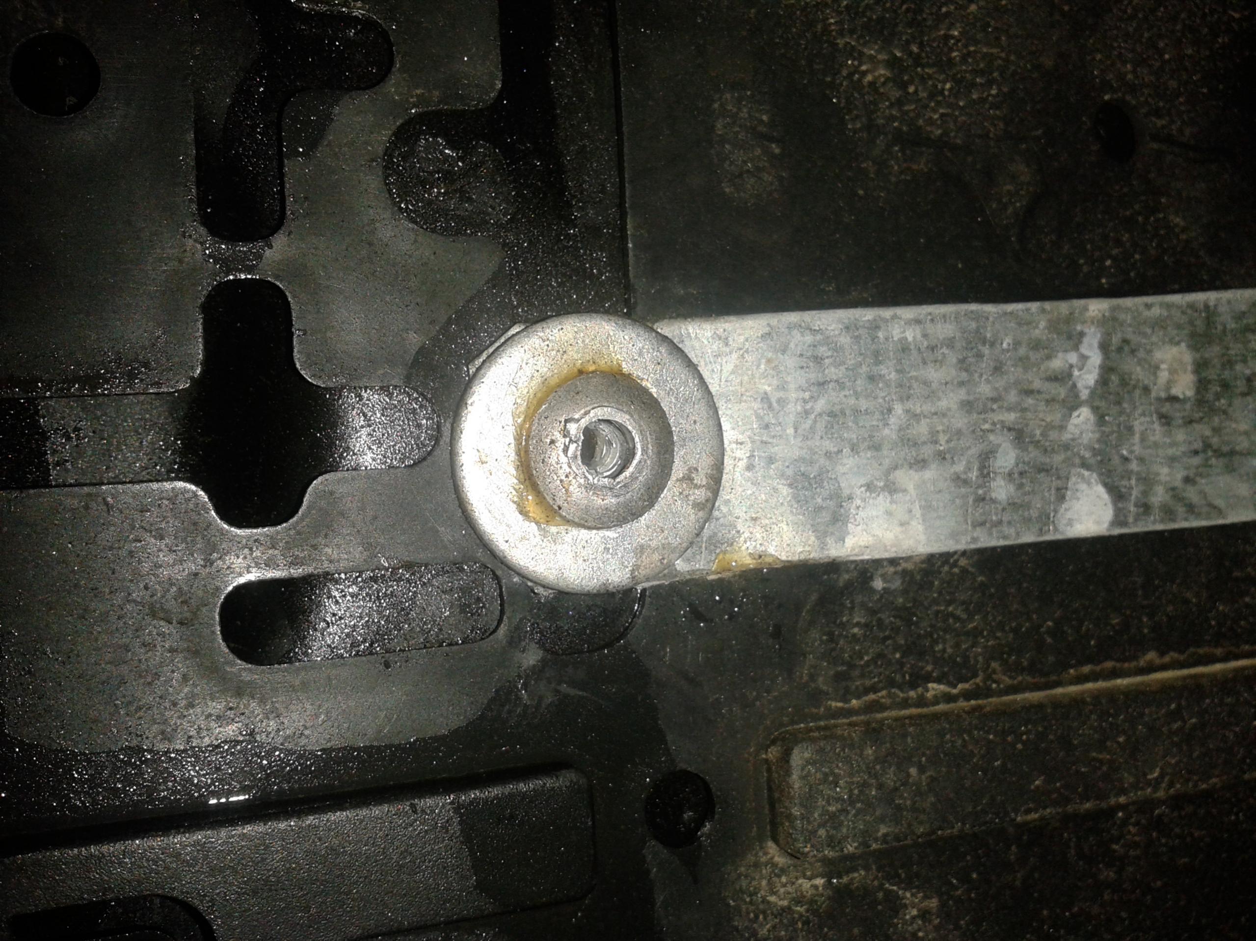

Сзади в двери были просверлены 2 отверстия где дилеры нарезали резьбу М6. Соответственно были вкручены болтики М6х10, без шайб. Толщина металла двери менее миллиметра, а стандартный шаг резьбы М6- 1мм, следовательно болты держатся менее чем на одной нитке резьбы. Большая вероятность потерять номер.
Не поленитесь проверьте как выполнено у вас. Я сделал так
