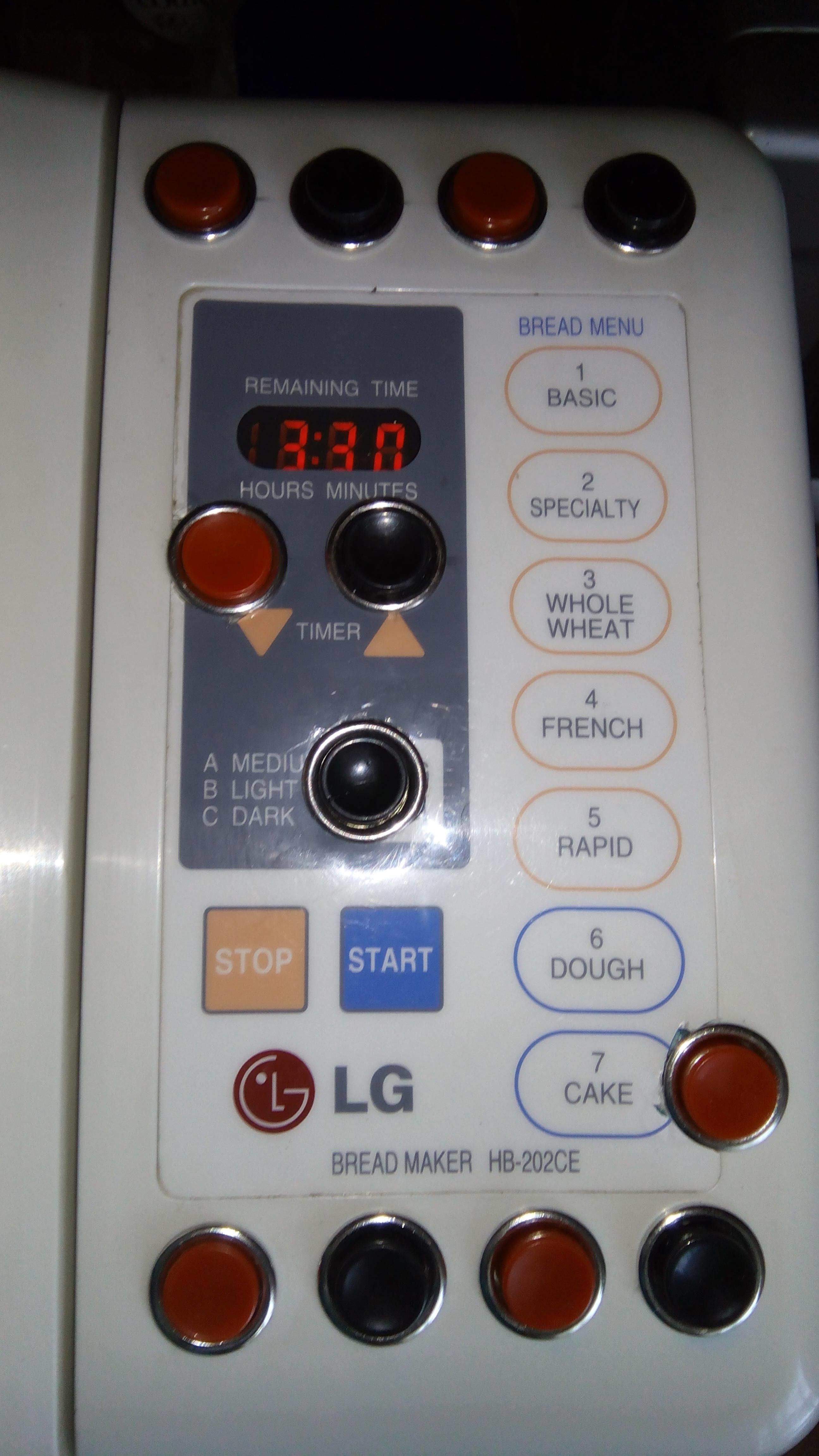

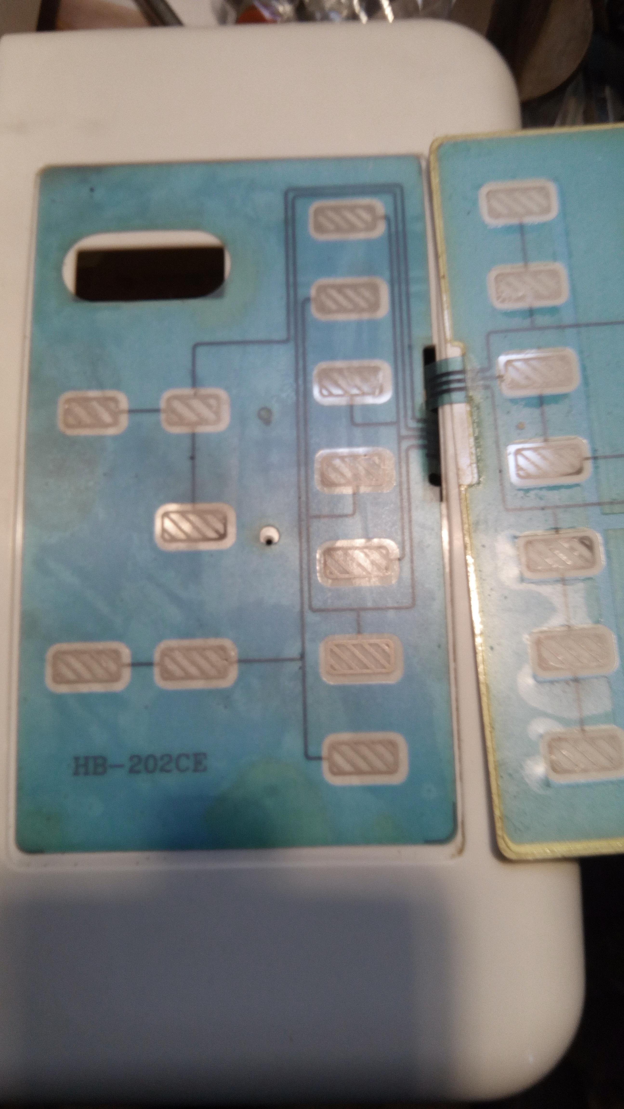

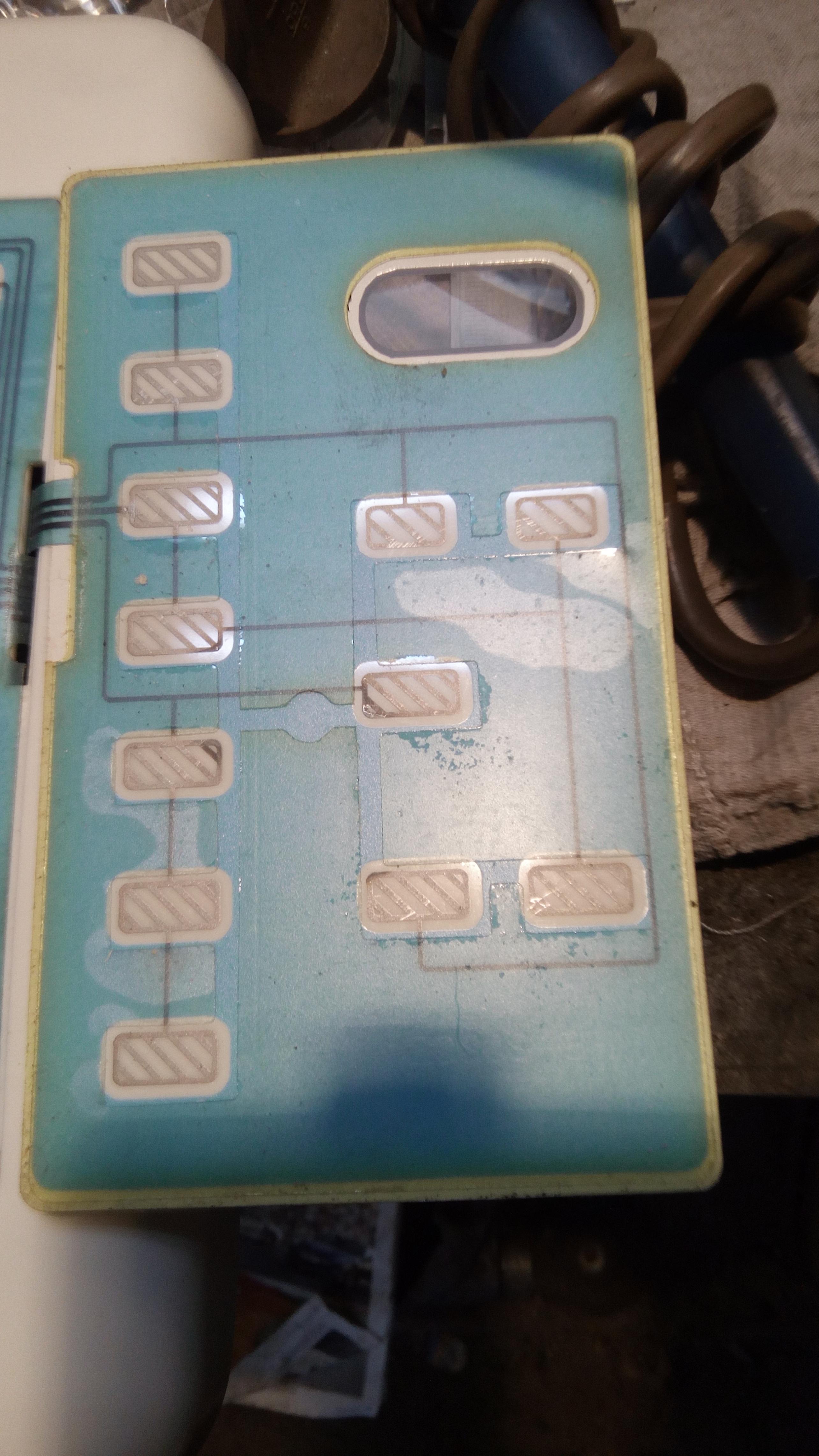

На днях решил испечь хлеб на своей хлебопечке LG HB-202CE после 2-х лет простоя и получился облом, не работала сенсорная панель, как я не пытался она не ожила. Тогда было решено поставить старые добрые кнопки, разъединил панель , посмотрел как идут дорожки и поставил 12 кнопок и соединил все проводами, теперь все работает. Вы не представляете как приятно утром просыпаться под запах горячего свежеиспеченного хлеба
