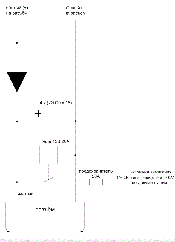

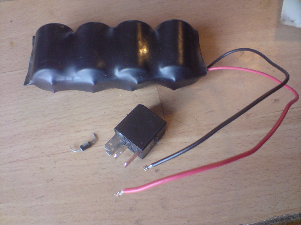

Ранее модифицировал питание розетки прикуривателя. Чтобы при включении стартера девайсы не обесточивались. Однако заметил, что адаптер в прикуриватель от одного девайса впадал в ступор какой-то при выключении зажигания. Когда завожу - всё нормально; если отошёл на несколько минут (в магазин например), то девайс не включается, лампочка на адаптере не горит. Оказывается при каком-то неопределённом напряжении (от 0 до 12) он в какой-то защитный режим входит, и его надо выдернуть из гнезда прикуривателя и подождать секунд так на 20, потом вставить.
Сначала хотел резистор на 650 Ом параллельно питанию подключить, чтоб конденсаторы разряжал, но всё равно напряжение падает довольно медленно и опять он в этот режим входит и опять передёргивать с паузой.
Решил кардинально решить вопрос, запитал через реле с параллельными теми же конденсаторами.
Часть с предохранителем была - ставил дополнительную розетку 12 В в багажнике . Теперь напряжение в прикуривателе пропадает секунд через 17 независимо от нагрузки.
