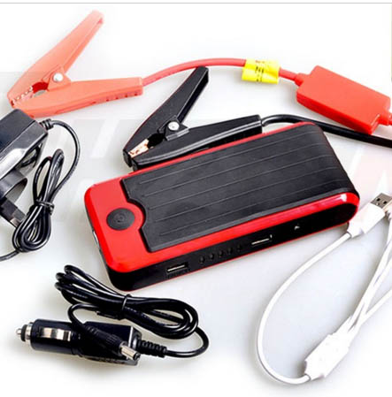

В своё время мною была приобретена интересная коробочка - литий-полимерный (3S) аккумулятор для запуска автомобиля с севшей АКБ. Покупка пригодилась зимой
в -30С. Пришлось воспользоваться 3 раза, в том числе - в поездке на СТО за новой АКБ, бесплатно выданной на замену по гарантии.
С тех пор коробочка лежала без дела, пока не пришла мысль использовать её для подзарядки АКБ. Пока я на работе, автомобиль стоит без дела более 9-ти часов. Что, если использовать это время? Ёмкость коробочки порядка 4 Ач. Если каждый день заливать в АКБ по 4Ач, то за 3 недели её можно почти полностью зарядить!

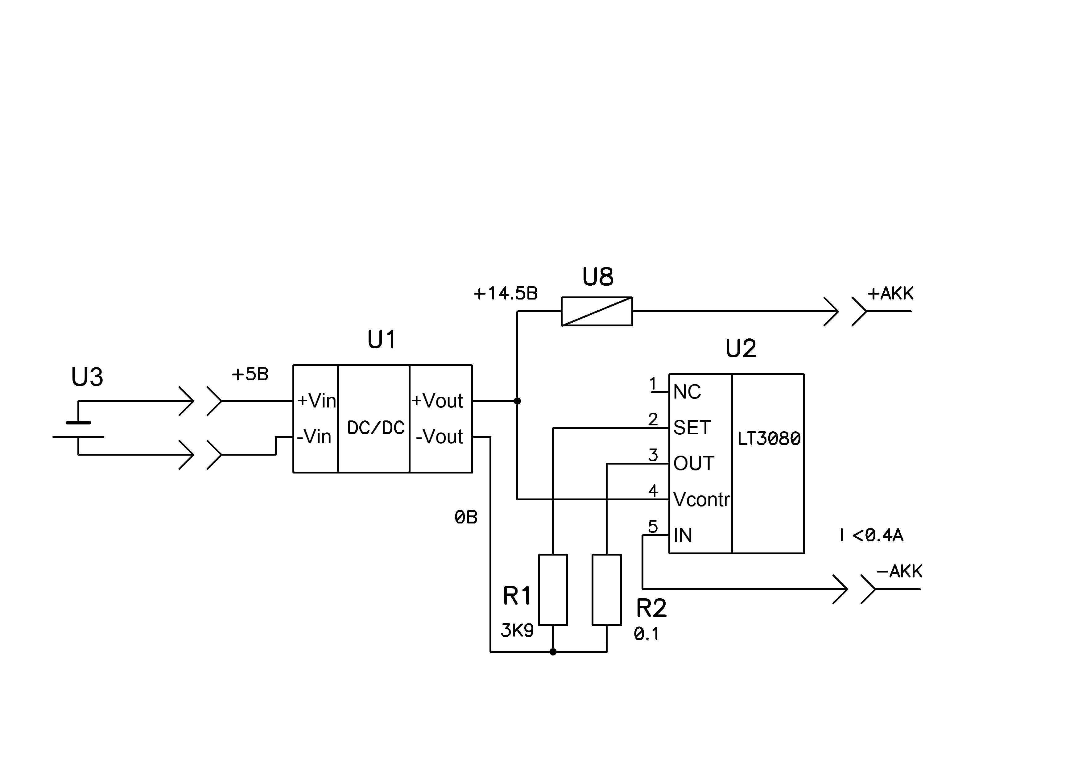

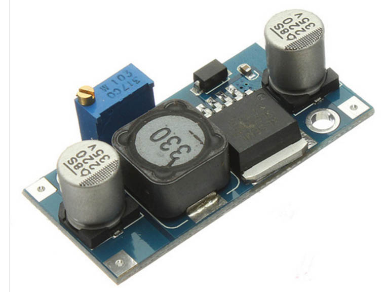

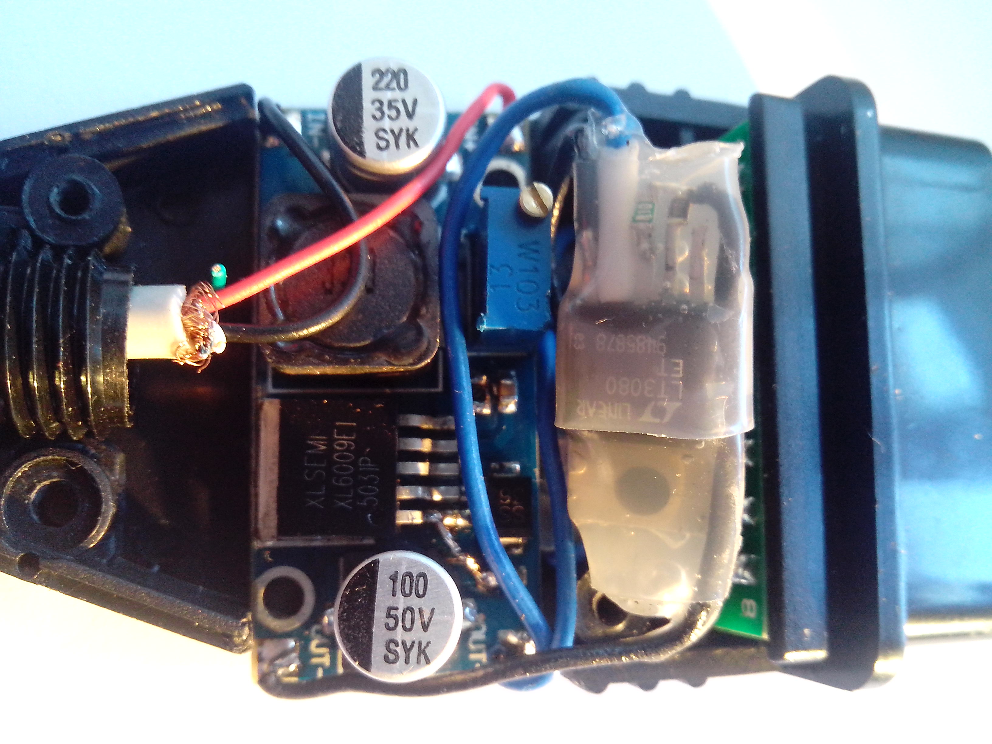

Коробочка имеет USB разъём c 2А выходом 5В. Я использовал повышающий DC/DC преобразователь с регулируемым напряжением (выставил 14.5В). Между DC/DC и выходом на АКБ поставил генератор тока с уровнем 0.4 А. (Без него срабатывала токовая защита в коробочке). Не забыл о «пожарном» предохранителе. Для подключения к АКБ использовал диагностический разъём. В его корпусе смонтировал всю электронику.
Коробочку термоизолировал.
