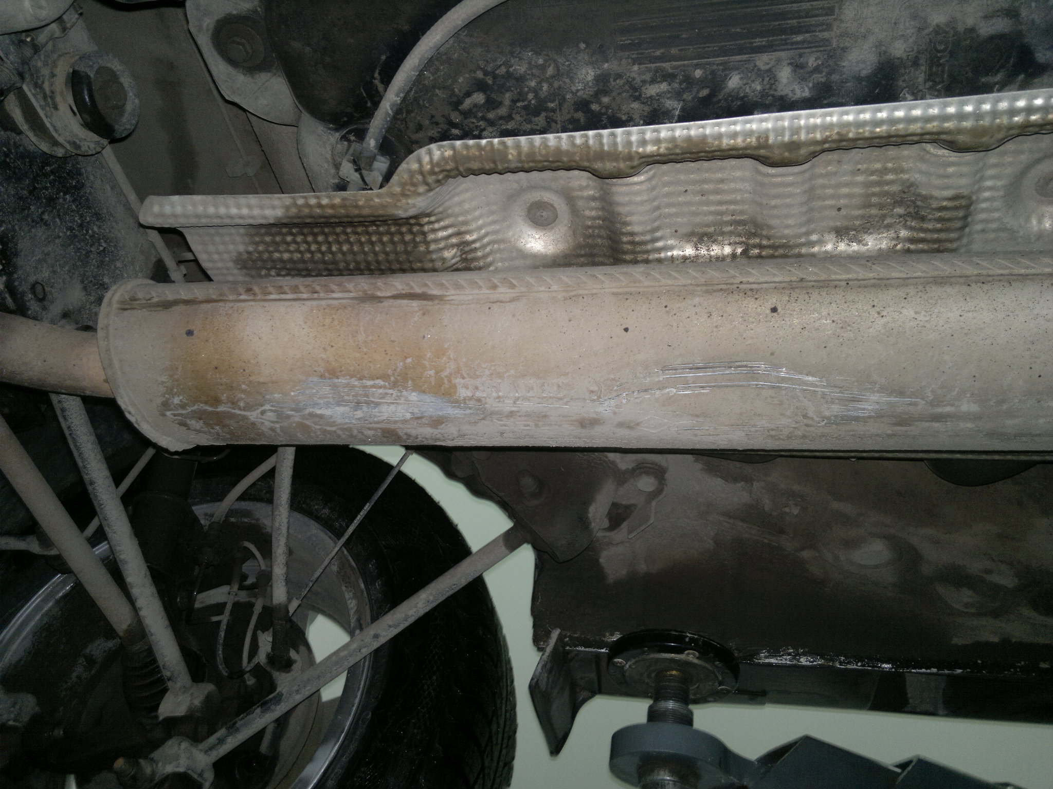

Поехали мы с сынулей, на днях, в детскую поликлинику. А возле неё стоянка.
Сама стоянка поднята насыпью и огорожена бордюром, а вот газон за ней-нет.
Итого получается перепад в 30-40 см.
Летом свалиться со стоянки на газон трудно - мешает поребрик, а зимой наметает снега и бордюр перестает быть преградой.
Ну так вот, как ты уже догадался, дорогой чтатель, в газон я задком и занырнул до характерного звука укладки днища на бордюр.
Сижу носом вверх, отдыхаю, мля!
Хорошо мимо рав4 катил, выдернул.

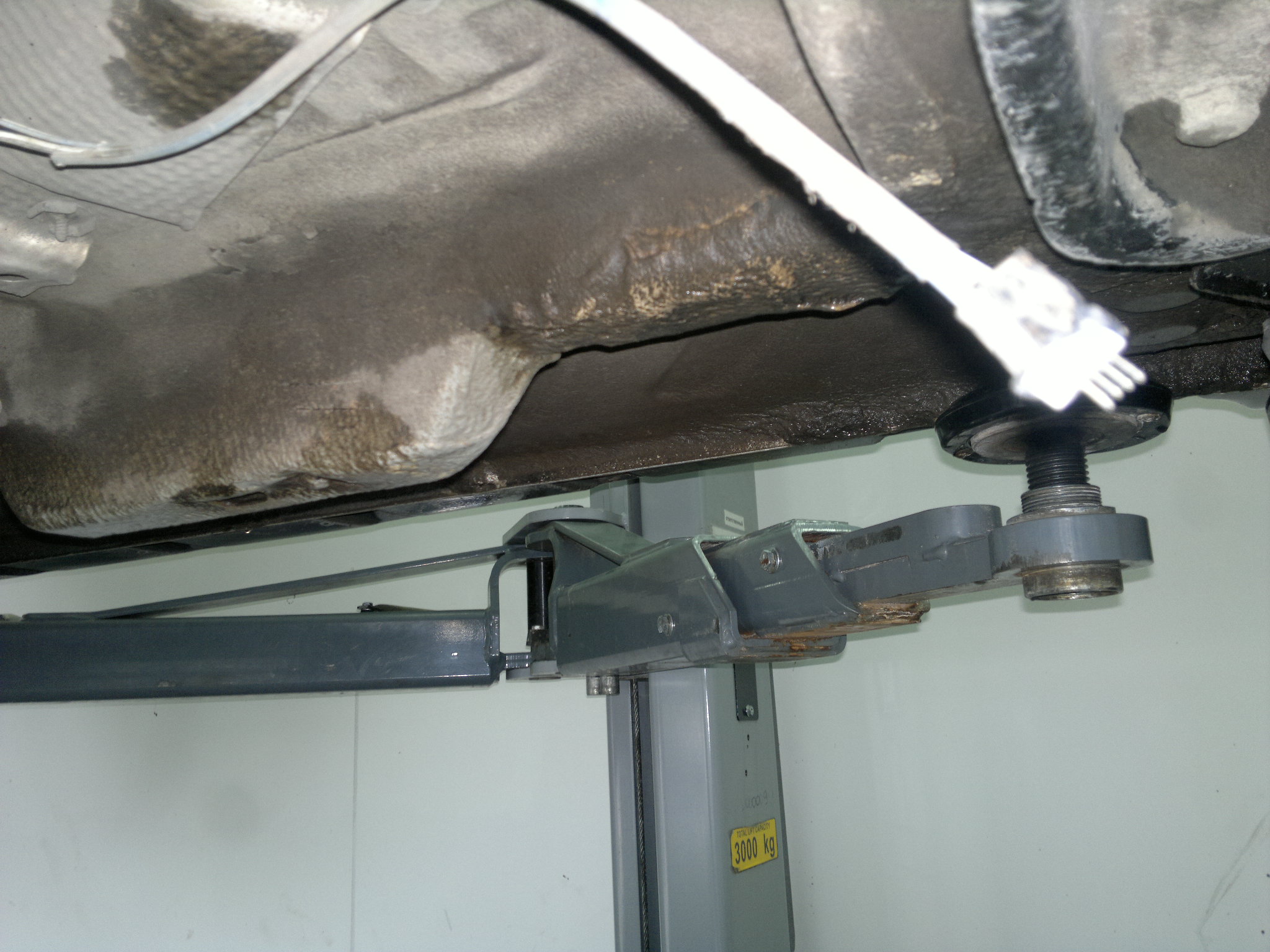

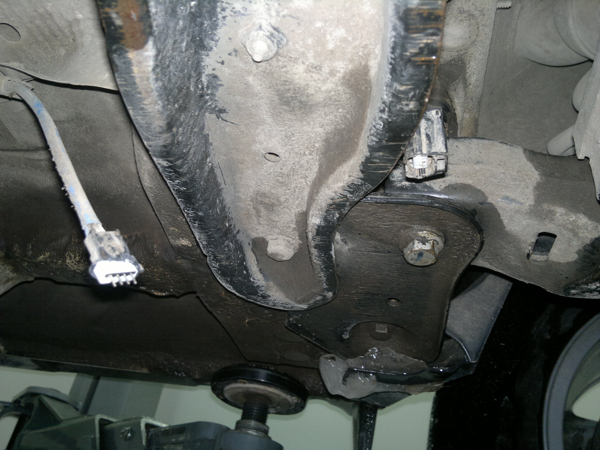

Последствия таковы - сдернуло разьем провода лямбда зонда и сломало его корпус.
В ТТС сказали - легко отделался.
Разьем заклеили, контакт восстановили, ошибку сбросили, 1500 взяли.

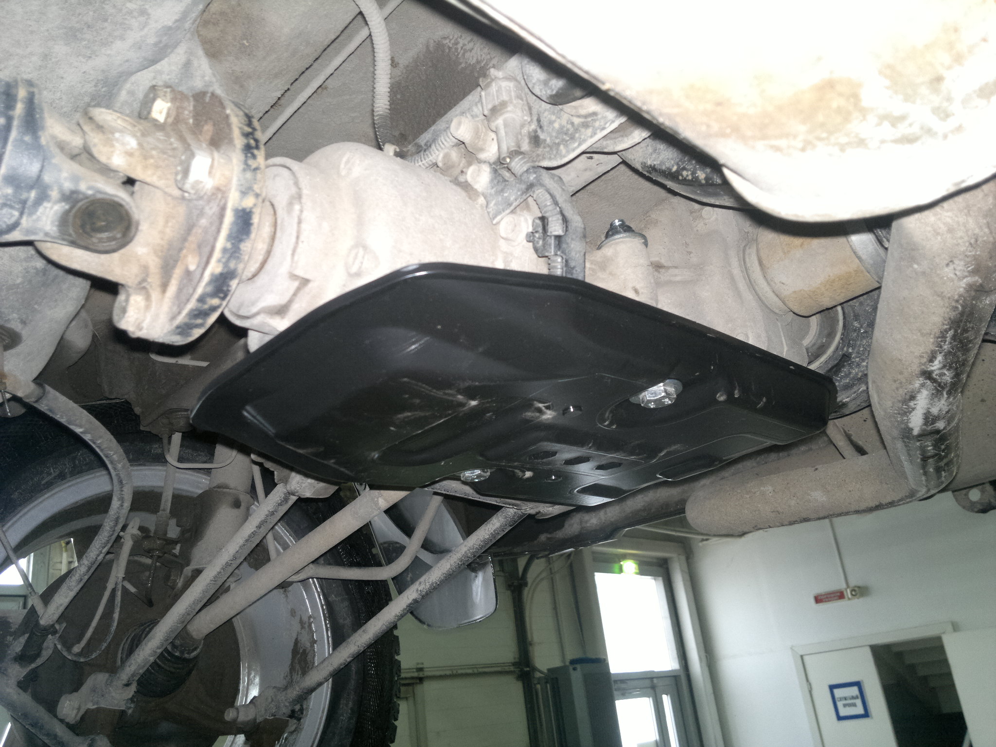

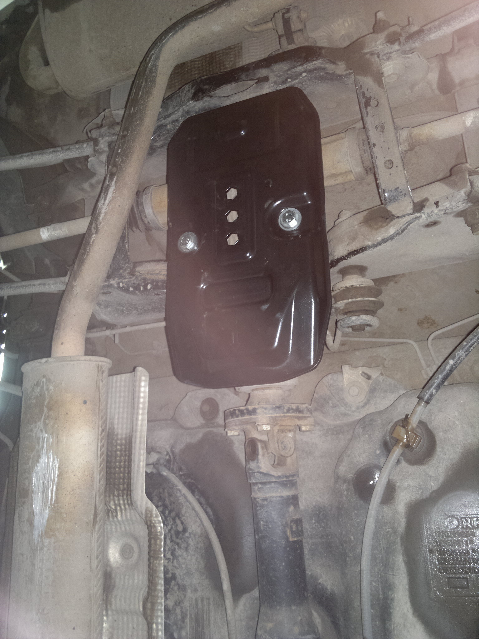

Походил я под дастером висящим в сервисе на подъемнике, подумал, да и установаил за 1500 рэ защиту муфты - ну чтоб еще и её проводок управления приводом не оторвать при удобном приключении .
А про глушак, я тебе дорогой читатель, скажу следующее:
Приземлившись на него, надо обязательно домкратиться, иначе при рывке можно оторвать провода кислородного датчика и вырвать последний с корнем! А это уже совсем другие мани!
Фотоотчет, как обычно, ниже
