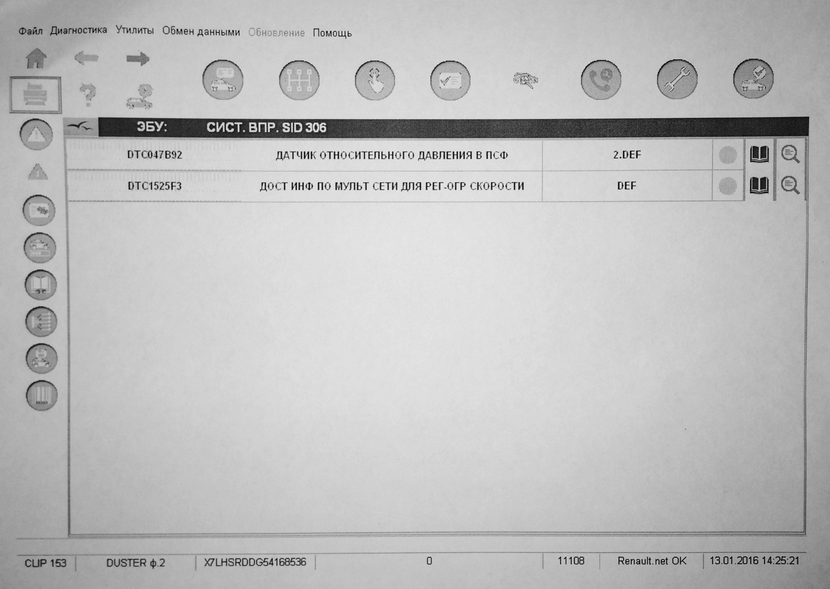

праздника увы не случилось :-) ошибка вылезла вновь после выезда на трассу и нажатия на педаль газа.
придется звонить дилеру, по результатам отпишу, хотя вариантов на мой взгляд 2: проводка или сам датчик
Знакомая ситуация. Режим эксплуатации у меня - 100 км города с двухкилометровыми пробегами, потом 600 км трассы. Потом опять 100 км города. Оранжевая пила вылезала три раза. Причем выявилась закономерность: гоняю неделю по городу, наезжаю 100 км, далее командировка за 270 км. После примерно 200км пробега по трассе, загорается пила. После пробега еще километров 50 гаснет. Потом цикл повторяется: 100км город, командировка, 200 км, пила...
Заезжал к ОД. Подключили Клип. Что-там про сажу сказали. Времени много не было, поэтому сбросили адаптации и отпустили. Сказали, если появится снова, приезжай, но на подольше.
Пробег 5+ткм
Пока далеко не гонял. Если что, отпишусь далее.
p.s. когда горит пила, перестают работать подсказки по передачам, не работает круиз, не работает лимит.
