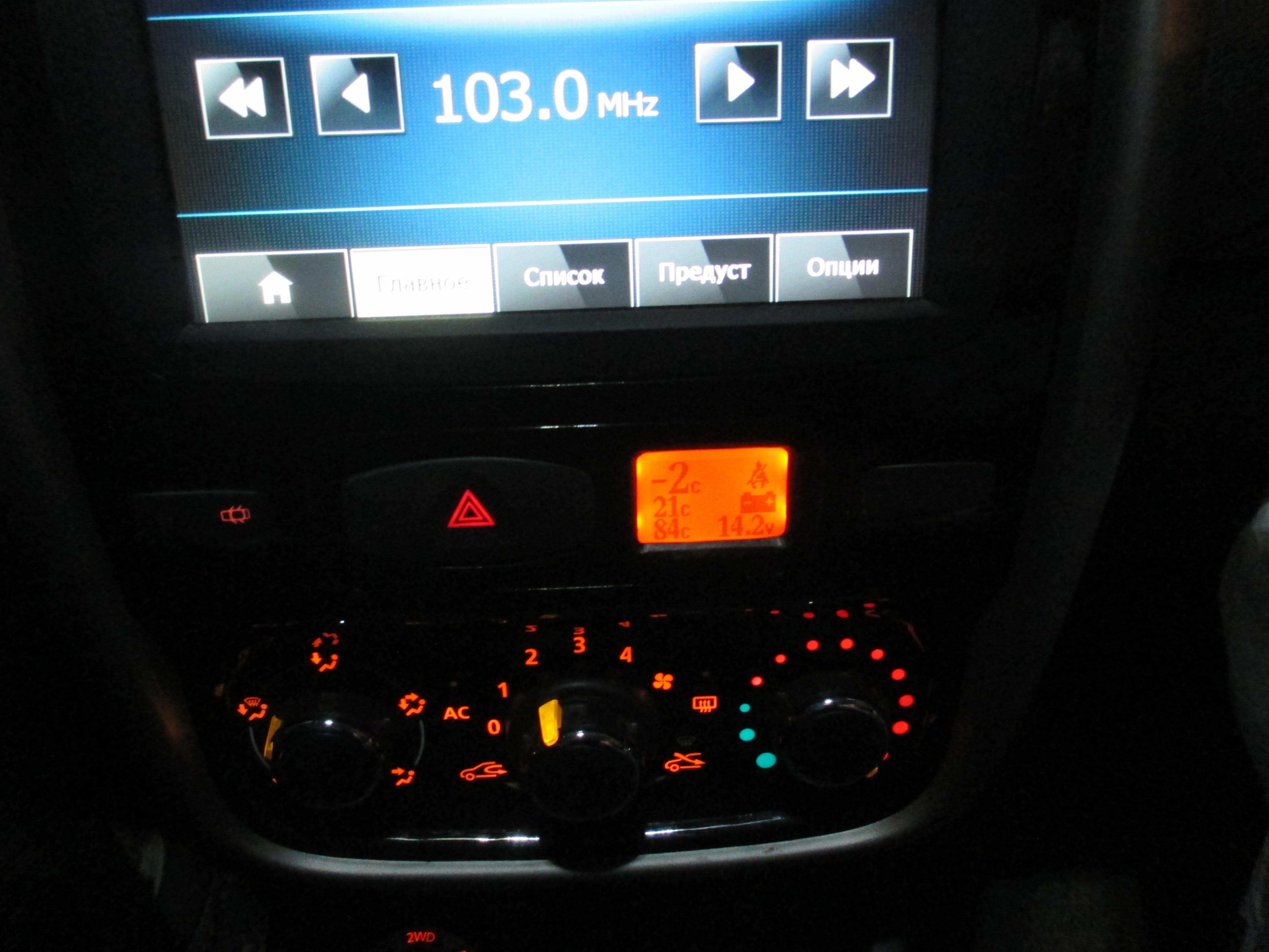

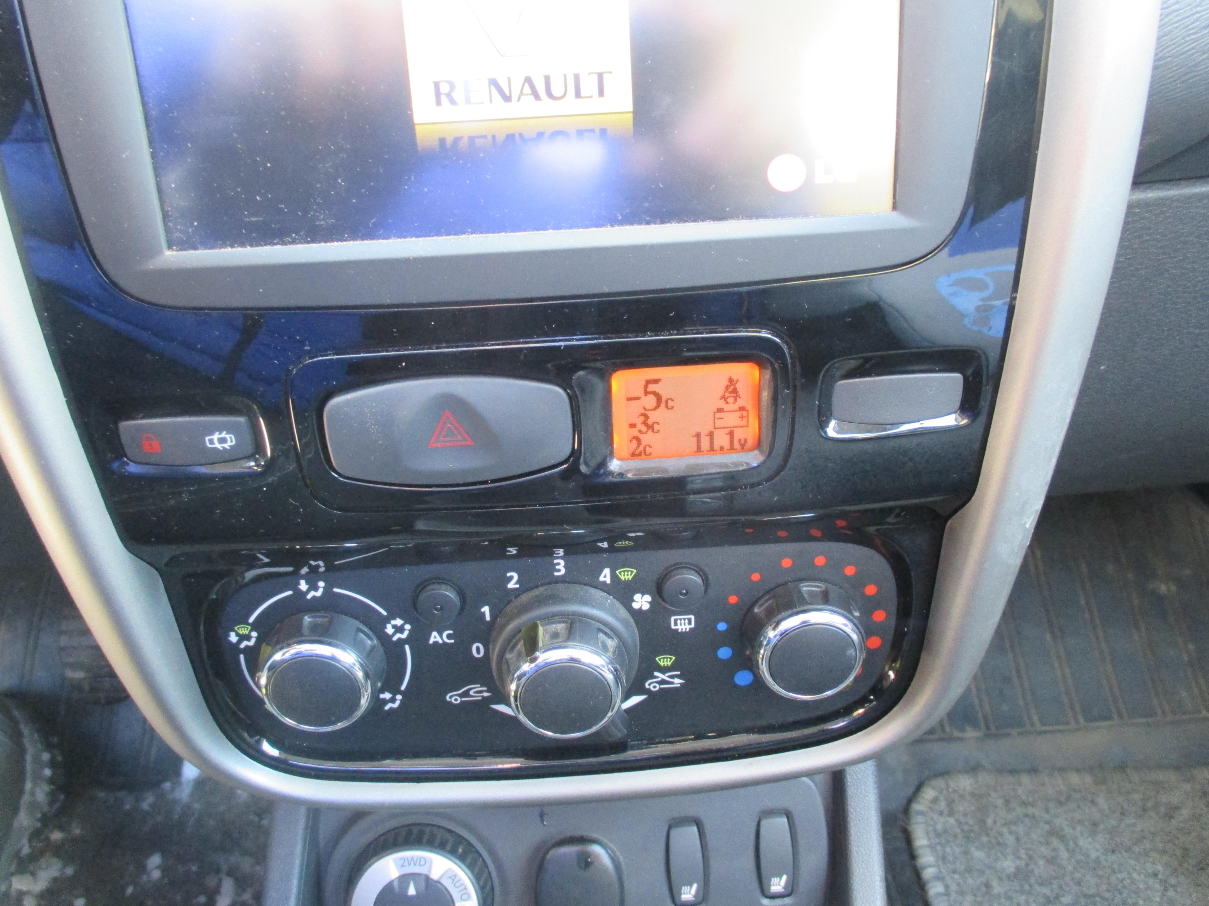

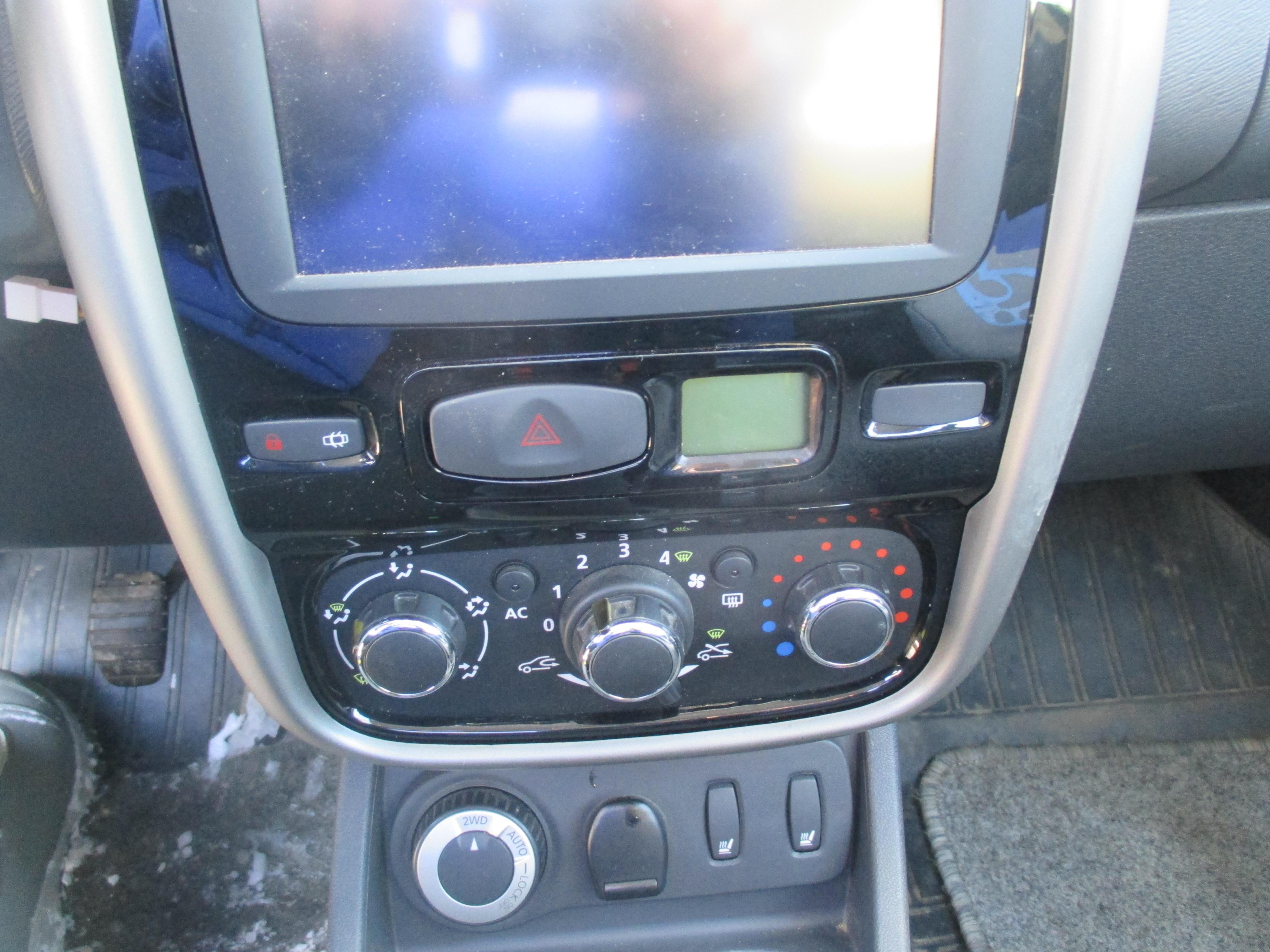

Поделюсь своим вариантом:

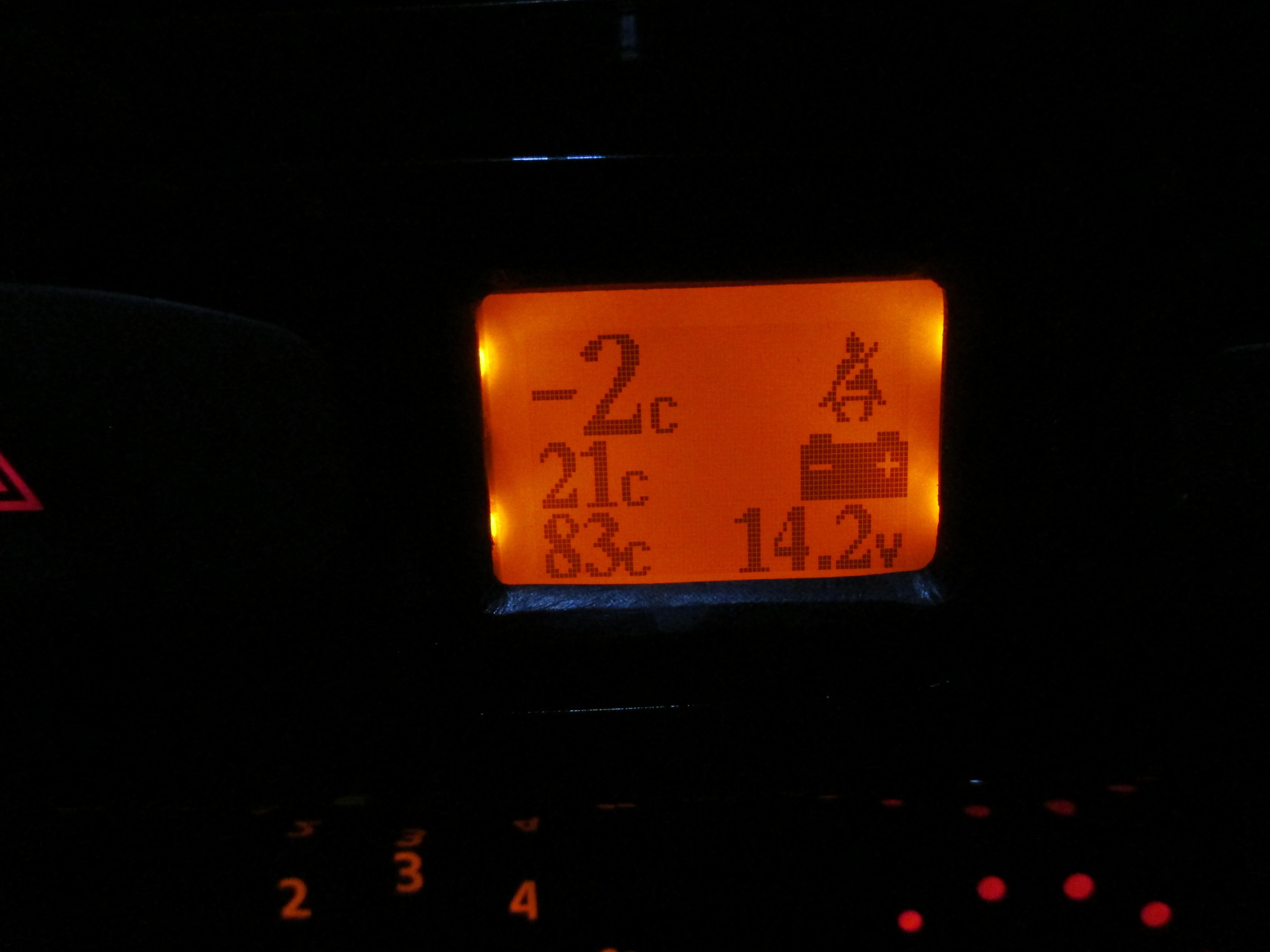

Дисплей от своего старого Нокиа 5110 пердварительно сменил подсветку на цвета приборов Дастера, контроллер ардуино, 3 датчика ds18d20 . ПО сам писал. Демонтировал родной индикатор "непристегные ремни", расточил надфилем окно, дисплей от сотика встал как родной...
Показывает температура за бортом, в салоне, двигателя, вольтметр,индикатор заряда полный/неполный акб, индикатор "непристегные ремни", позже добавлю датчик BMP180 и индикацию атмосферного давления(барометр).
Цена вопроса: ардуино нано 150р +3 датчика 150р+ дисплей 150р=450р
