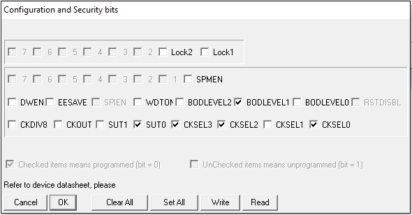

Добрый день, Юрий!
Не могли бы подсказать, при программировании контроллера ATtiny2313 с помощью программатора PonyProg, какие галочки выставлять по фьюзам, для магнитоллы пионер. И если есть возможность выложить скриншот этого дела.
Буду весьма благодарен!

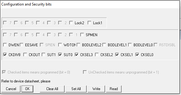

Значения фьюзов есть в архиве с прошивкой. Для ПониПрог ставятся инверсно.
Главное правило - сначала считываете фьюзы из микроконтроллера, изменяете нужные и только затем программируете.
Прочитанные новой микросхемы фьюзы выглядят примерно так:
Изменить надо CKDIV, BODLEVEL и CKSEL, должно получиться как на картинке ниже.
