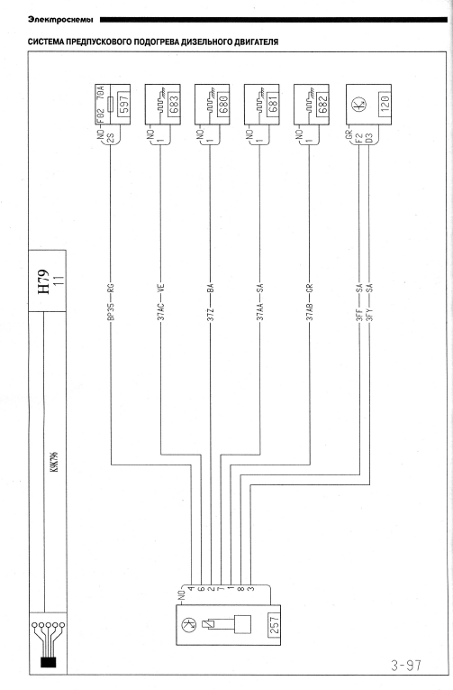

Сообщение от alexwmfx Посмотреть сообщение
Решил подождать до завтра-послезавтра, будет +5 по идее оттаит. Щас не стал сильно смотреть, но заметил что с патрубка омывателя замерзшая сосулька спускается под пластиковый кожух в район маслозаливной горловины, может контакты прихватило ледком. Вопрос больше волнует - машина еще полгода на гарантии, если свечи так и не начнут работать, к ОД обращаться надо....
тоже спасибо за наводку, проверю.
Вот кусок схемы... Точно есть... С него и начинайте. А ошибка может быть из за отсутствия питания в цепи накаливания. Но лучше конечно ее сбросить.
