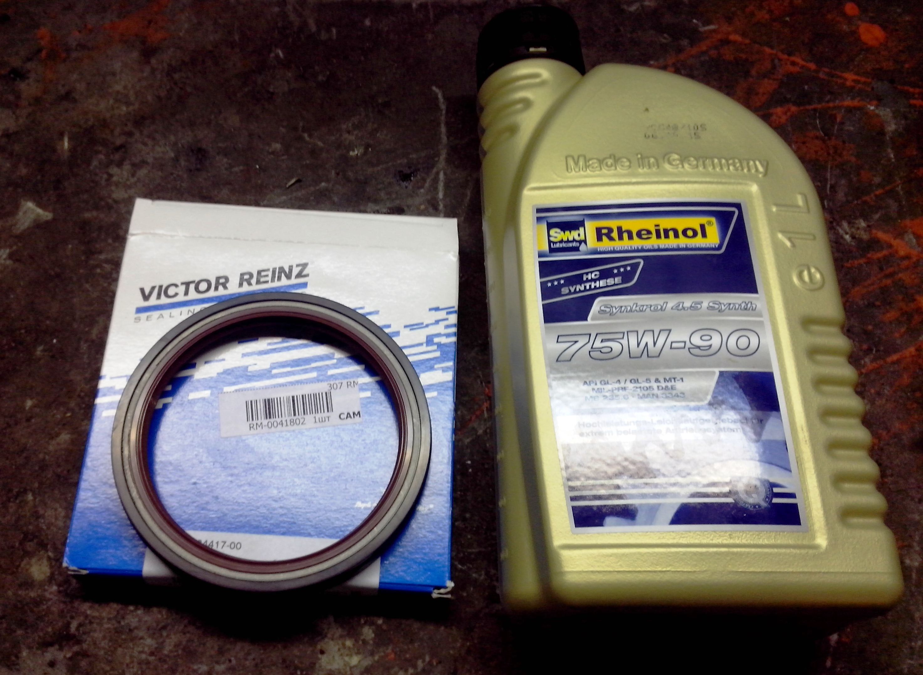

У меня потек задний сальник коленвала примерно на 56 тыс км пробега.
Вчера меняли в гаражах на яме. Чтобы добраться до сальника нужно снять колеса, приводные валы, поперечную рейку с подушками, подрамник, раздатку, коробку.
Сверху снять аккумулятор, воздушный патрубок.... Это ужос...
ОД Ренамакс объявил за работу 26000! и предложили сразу сцепление поменять,
типа тысяч через 20 все равно менять придется...
Ребята взяли 6000. Самым сложным для них оказалась прокачка сцепления, не делали на дастере ни разу. Позвонили своему знакомому, тот все сделал за 15 мин.
Новый сальник Victor Reinz заказывал в экзисте, цена VIP 847 руб.
№ по каталогу Рено 77 03 087 224. По внешнему виду ничем не отличается от заводского...
Масло в коробку залили старое, пробег на нем порядка 30000, менять рано.
В раздатку купил масло rheinol synkrol 4.5 synth sae 75w-90 Цена за литр 779 руб.
Кстати, сцепление почти как новое...
