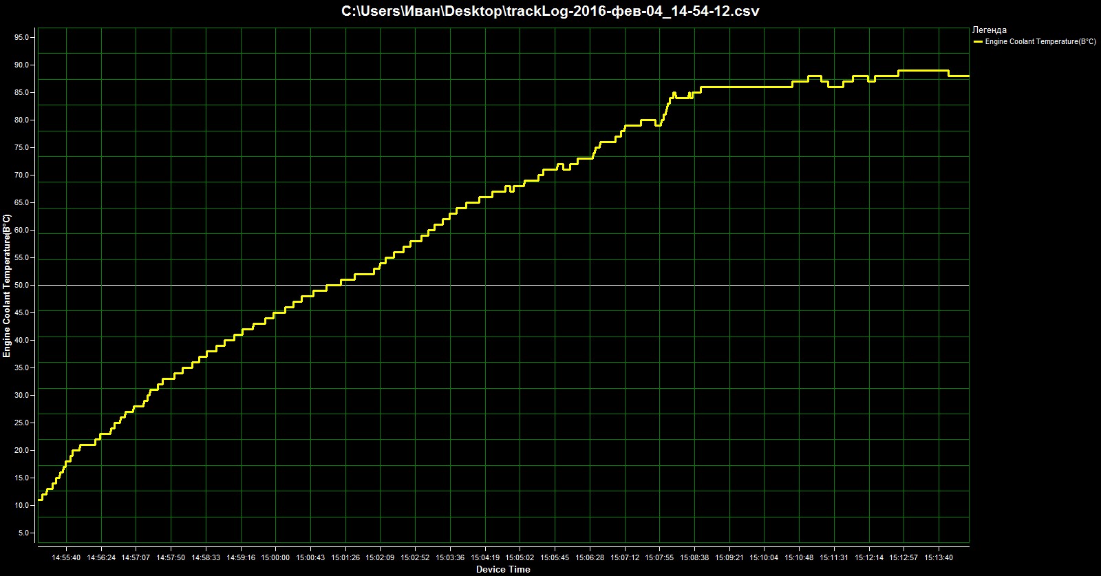

Наконец-то график получился. Кто спец- прокомментируйте пожалуйста работу термостата. Жалуюсь на долгий прогрев на холостом ходу до 2 палок- 25 и более мин. при Т -10-15 гр. Сегодня 0 град. На графике: до 51 град. холостой ход, потом движение. Самая высокая температура 89 град. это на месте т.е. остановился, газанул и заглушил.
