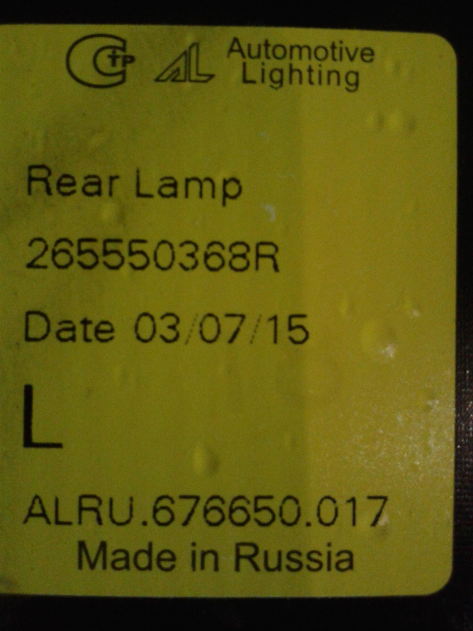

Манагер гоаорил, что задний фонрь стилизован под светодиодный, но не светодиодный... Как бы туда неонку не впихнули...
Давно хотел влезть в задний чудо-фонарь, вот форум и подтолкнул.
Скажу пока не понял, что за лампа в габаритах. Однозначного ответа нет.

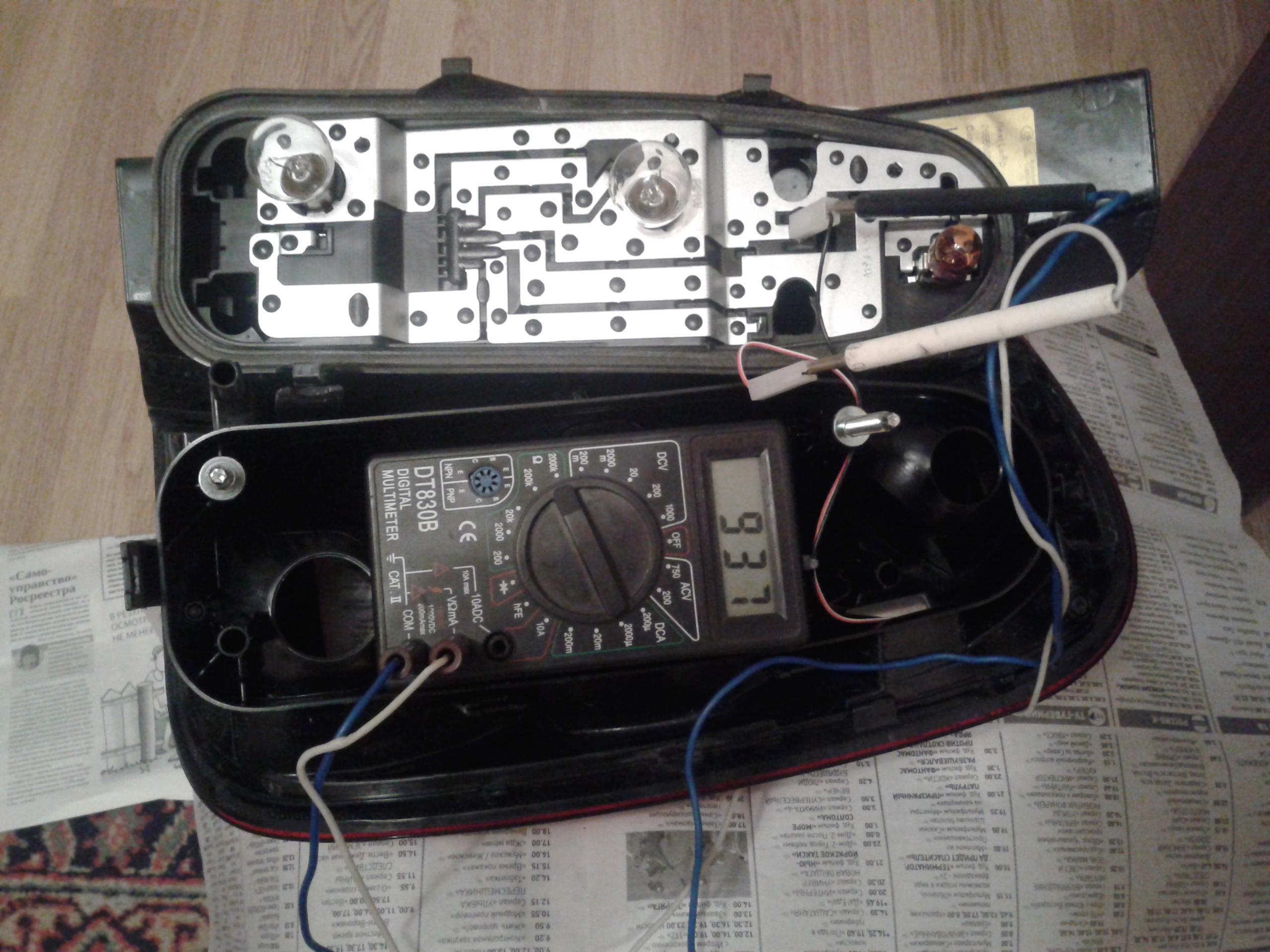

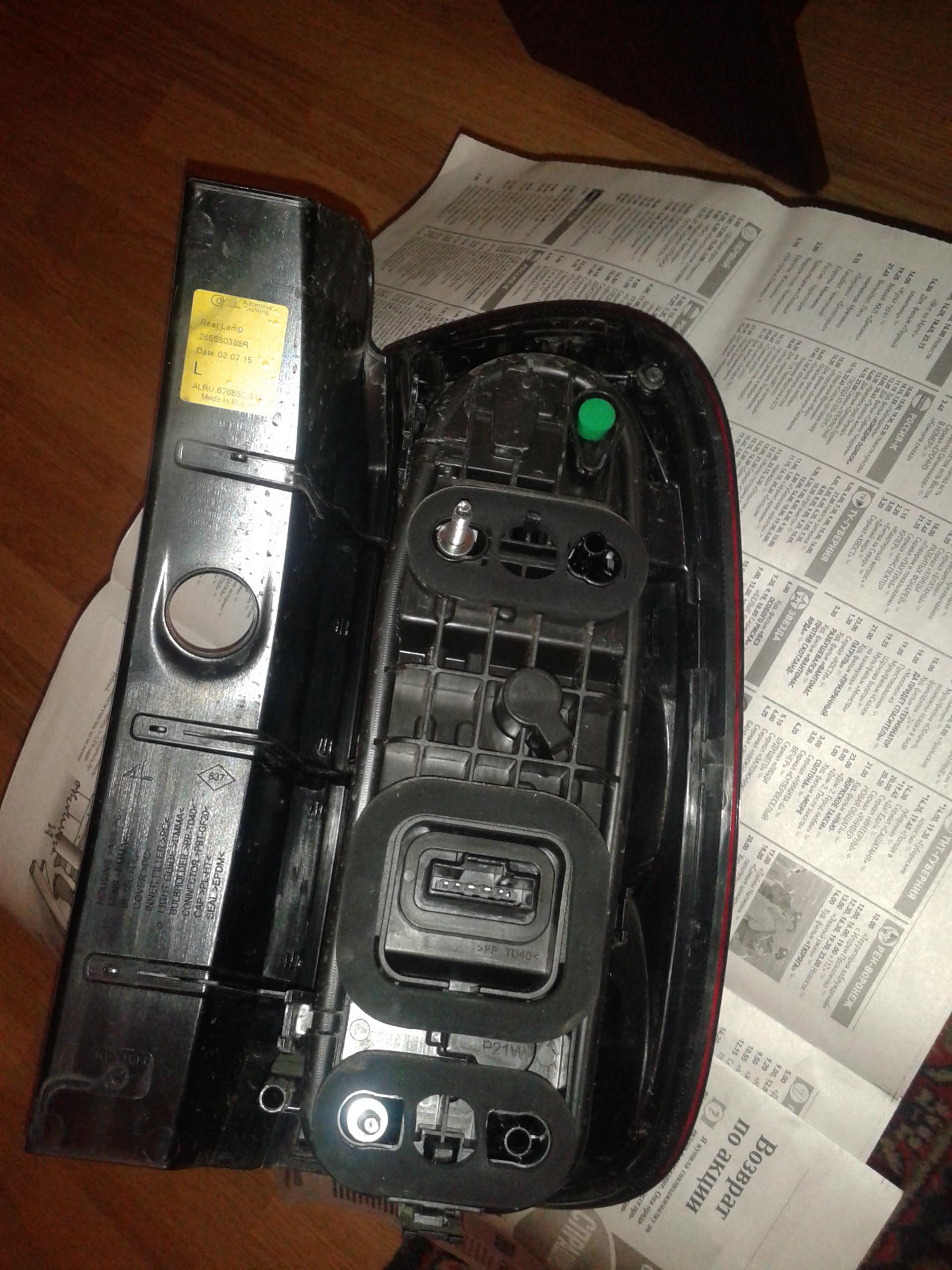

Сам фонарь снялся "на ура", более того не потребовалось инструмента для разборки. Про лампы накаливания говорить не буду. А габаритная смонтирована на красном стекле внутри корпуса и прикрыта изогнутой алюминиевой крышечкой. (На сколько мог рассмотреть и потрогать пальцами.) Добраться до нее можно открутив несколько саморезов под "torx", коих под рукой не оказалось. По этому исследования не завершены.
Электрика: Питание на разъемах лампы 12В, ток потребления 91мА. Прозванивается в одном направлении (как диод), но прибор показал 930кОм. На других пределах прибор молчит. Ни каких преобразователей для питания люминисцентной лампы я не обнаружил.
Думаю, в случае отказа лампы, в тот "тоннель" можно будет внедрить кусок светодиодной полосы на 12В из любого хозмага.
Не так все страшно!
Время разборки-сборки + фотосессия заняло 20минут.
