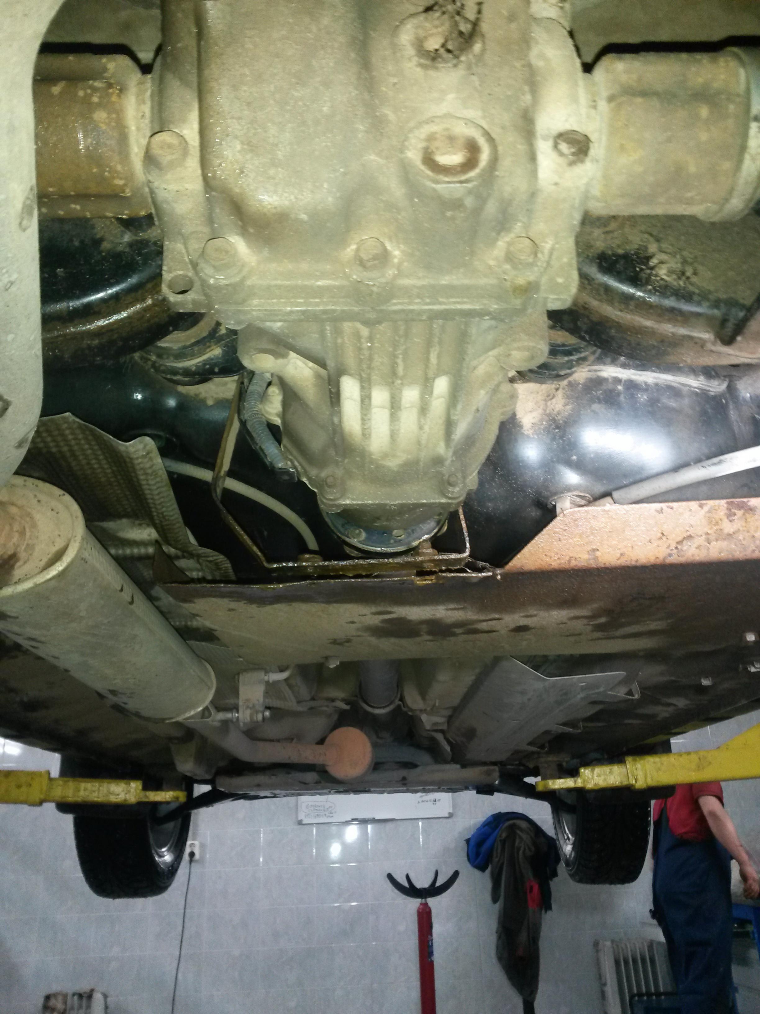

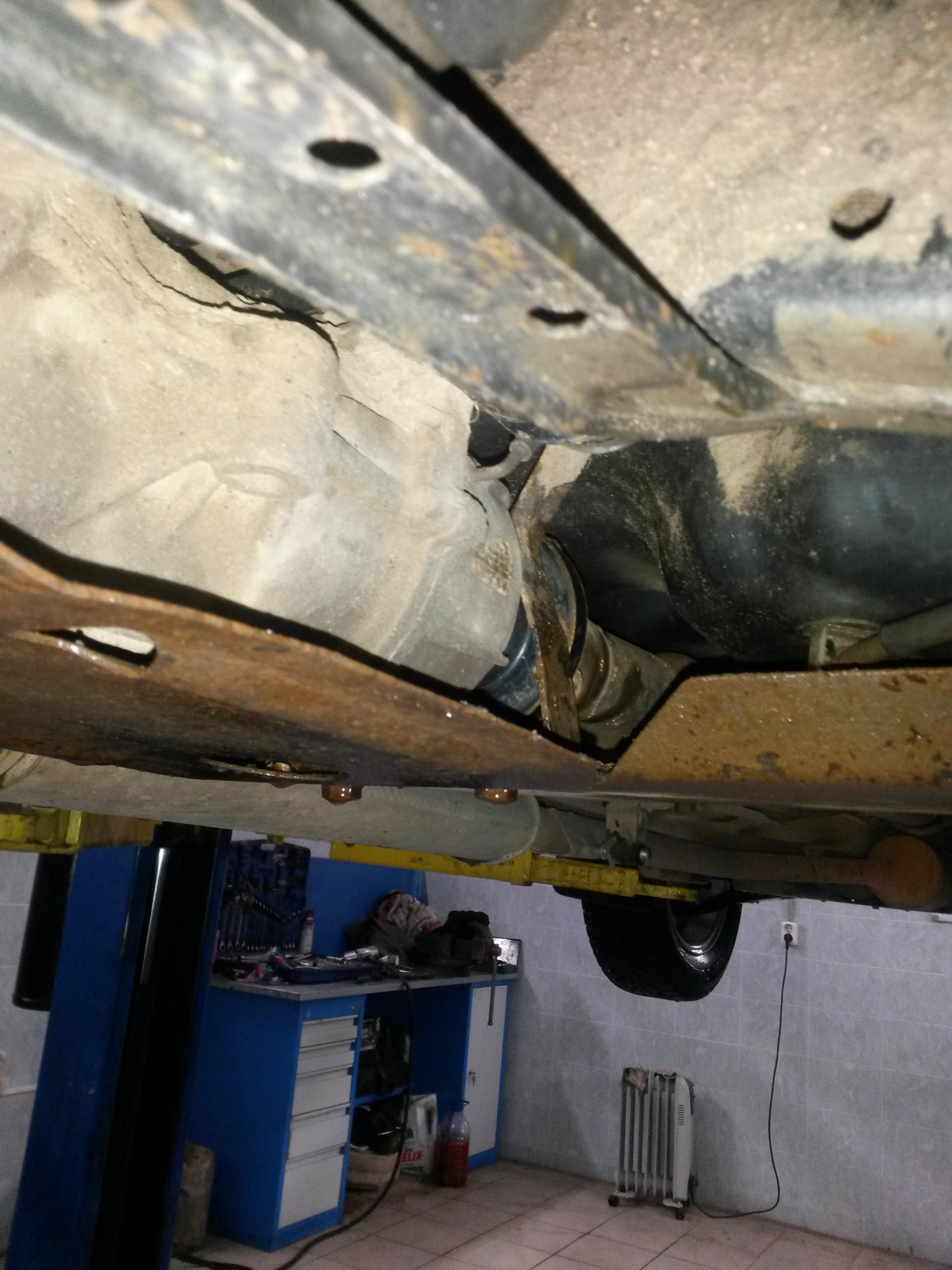

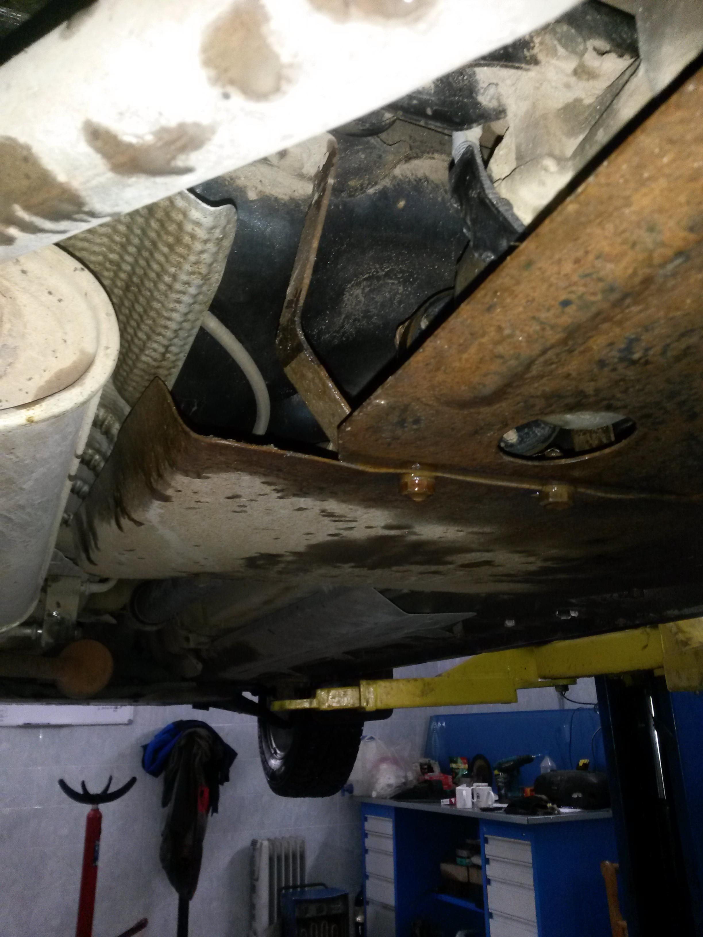

Двинулись по зимнику, и буквально в первой же засаде после выезда из глубокой колеи я услышал посторонний сильный звук снизу машины, как-будто палка, или проволока, попала в кардан, или в привод заднего колеса, и бьет-бьет по кузову.
Хорошенькое начало... Стал лазить под машиной, насколько мог - ничего криминального не вижу, а тем не менее стук есть. Плюнул - ехать-то надо (вроде полный привод работает), и "погнали" дальше. (Как потом, уже в Новгороде, показало "вскрытие", я в колее хорошенько приложился защитой бензобака/заднего редуктора и согнул кронштейн, который стал цеплять за задний фланец кардана, отсюда и звук)

2.Кронштейн крепления защиты бензобака и муфты я переделаю. 2 мм черного железа - это мало для него. Надо 4-5 мм.
