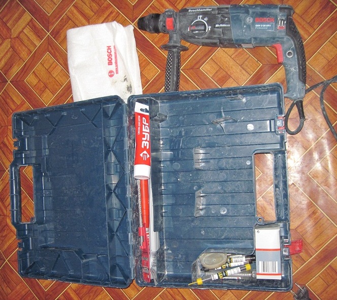

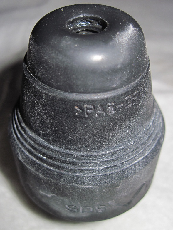

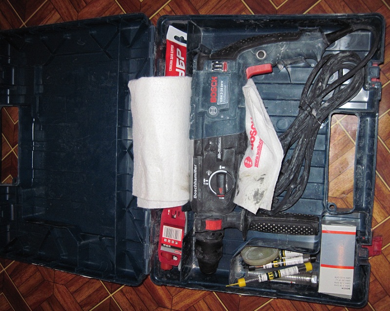

В магазине, к сожалению, не было комплектации с новым кейсом L-BOXX, поэтому взял с обычным чемоданом. Чемодан такой же, как и у GBH 2-26, вместительный, достаточно прочный, но бросать в него буры и его самого не рекомендую, все таки пластик. Нашлось место под оснастку – маленькие буры положил в отделение, в котором лежит сменный патрон, там достаточно места под мелочи, а большие вместе с лопатками и тюбиком смазки для буров в длинное отделении над перфоратором.

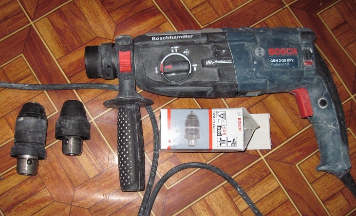

Взяв в руки инструмент сразу чувствуется качественная вещь, сборка отличная, все детали идеально подогнаны, никаких дефектов литья, все кромки ровные, ничего не выступает и не царапет руку, вобщем «сделано в Германии». Люблю такой инструмент.

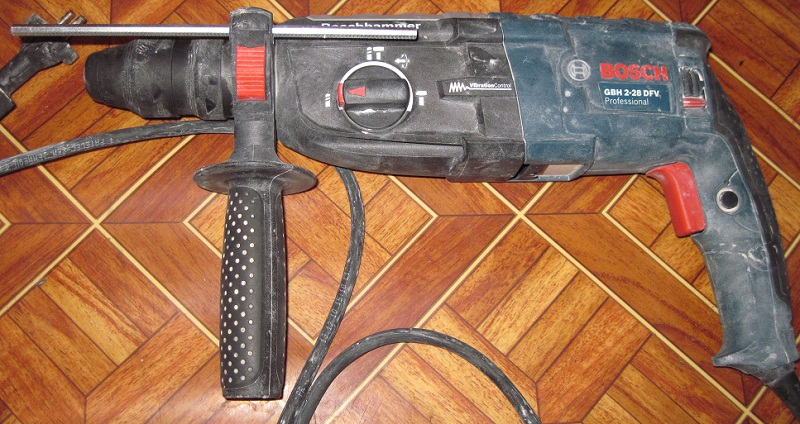

Компоновка инструмента – классическая с горизонтальным расположением двигателя. Размеры и форма как у GBH 2-26. На верхней части редуктора расположена металлическая (похоже на алюминий) пластина, на мой взгляд несущая скорее декоративную функцию, ну и может быть участвующая в направлении вентилирующего потока воздуха. Работать как теплоотвод такая пластина вряд ли будет – слишком тонкая (буквально жестянка), да и, нужной для этого, площади контакта ее с редуктором по-моему не достаточно, хотя продавец при продаже сказал что пластина улучшает теплоотвод от редуктора.
У перфоратора длинный, мягкий кабель, что позволяет использовать его без удлинителя (при условии работы в небольшой комнате и наличии хотя бы одной розетки). Шарнирное крепление кабеля добавляет безопасности в работе и увеличивает срок его службы.
Кнопка блокировки курка находится прямо под большим пальцем (легко нажать во время работы) и в то же время утоплена в корпус рукоятки, что предупреждает случайное ее нажатие. Курок поддерживает плавную регулировку оборотов (регулируются силой нажатия – чем сильнее тем соответственно выше частота вращения/удара)
По переключателю направления вращения (реверс) не могу сказать что его удобно переключать одной рукой, как пишут в некоторых отзывах, дотянутся конечно можно, но мне удобнее и быстрее было сделать это второй рукой, а при попадании на него пыли (она затягивается потоком воздуха из вентиляционных отверстий, на фото это видно) для переключения нужно приложить дополнительное усилие, что требует либо очень сильной и большой руки, либо использования двух рук. Не считаю это недостатком – это все таки не легкий шуруповерт или аккумуляторная отвертка, а инструмент которым работают, как правило, двумя руками. Переключение, как я понял, происходит переворотом щеток, что позволяет сохранить одинаковую мощность вращения в обоих направлениях. При переключении направления вращения, звук работы перфоратора немного меняется, что объясняется, я думаю, притиркой щеток. По этому, ИМХО, реверс лучше использовать кратковременно – иначе будет повышенный износ щеток.
В комплекте:
• сам перфоратор;

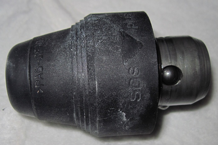

• быстросменный быстрозажимной патрон;
• ограничитель глубины сверления;

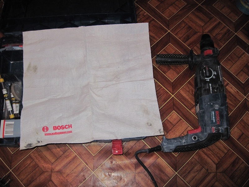

• белая ветошь с красной надписью «Bosch» для протирки буров – довольно качественная и большая, хватит на долго;
• чемодан;
• руководство пользователя;
• гарантийный талон.

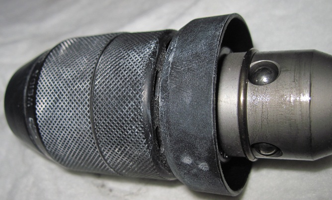

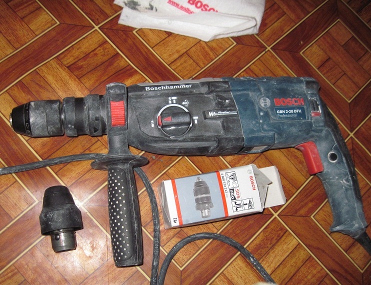

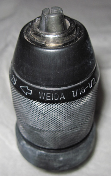

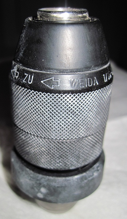

Теперь ложка дегтя. Быстросменный быстрозажимной патрон. К сожалению теперь BOSCH комплектует свои изделия патронами Weida. Раньше были патроны более качественные и дорогие (Room). Вейдовский патрон отличается от фотографии на коробке, он полностью черный, без пояска и, на мой взгляд, слабоват. Но это в принципе не основной патрон, функция сверления все-таки дополнительная в перфораторе. Пока использовал его только для зажима насадки-миксера для размешивания гипсовой штукатурки и шпаклевок. Нареканий в общем-то нет, но в качестве замены полноценной дрели – не советую. В качестве же миксера и шуруповерта вполне себе ничего – потянет, да и дерево думаю просверлит без проблем. Нужно сказать что люфтов и биений с этим патроном пока нет, как будет дальше – покажет время, обоснованных отрицательных отзывов на эти патроны так же мне не попадалось, так что может и все в порядке с ним.
