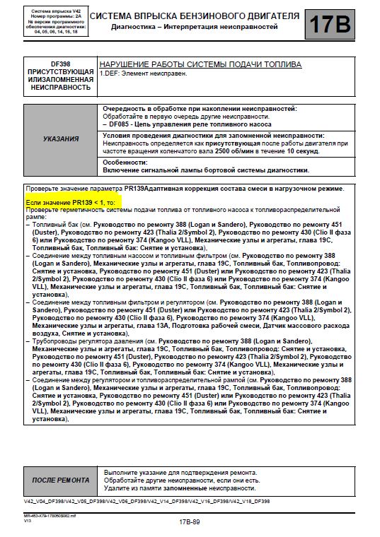

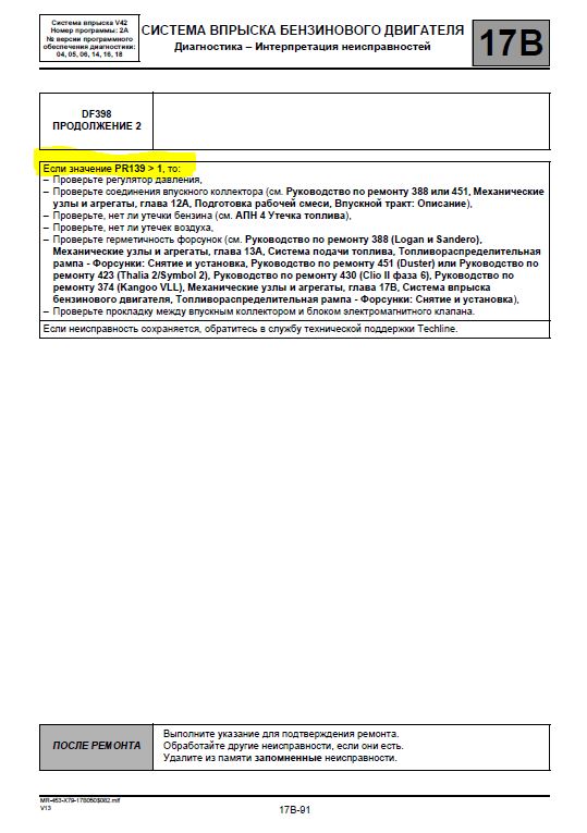

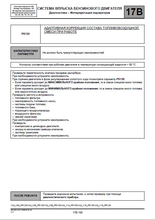

Сообщение от doneAlexandro
1. В моем случае итоговая коррекция чуть больше +10%, что, конечно, много, но не катастрофично. Получается, на цифру +19.5 можно просто плюнуть и не обращать внимания? Да, проблему, я конечно же решу, но не сейчас.
1. Как хотите. Можете воевать с ней. Просто одних значений мало, я это уже говорил. Вы замерили коррекции пять минут, хотите какие-то выводы сделать?
2. Не знаю. Таких данных по дастеру вообще нет, мануалы скудные.
