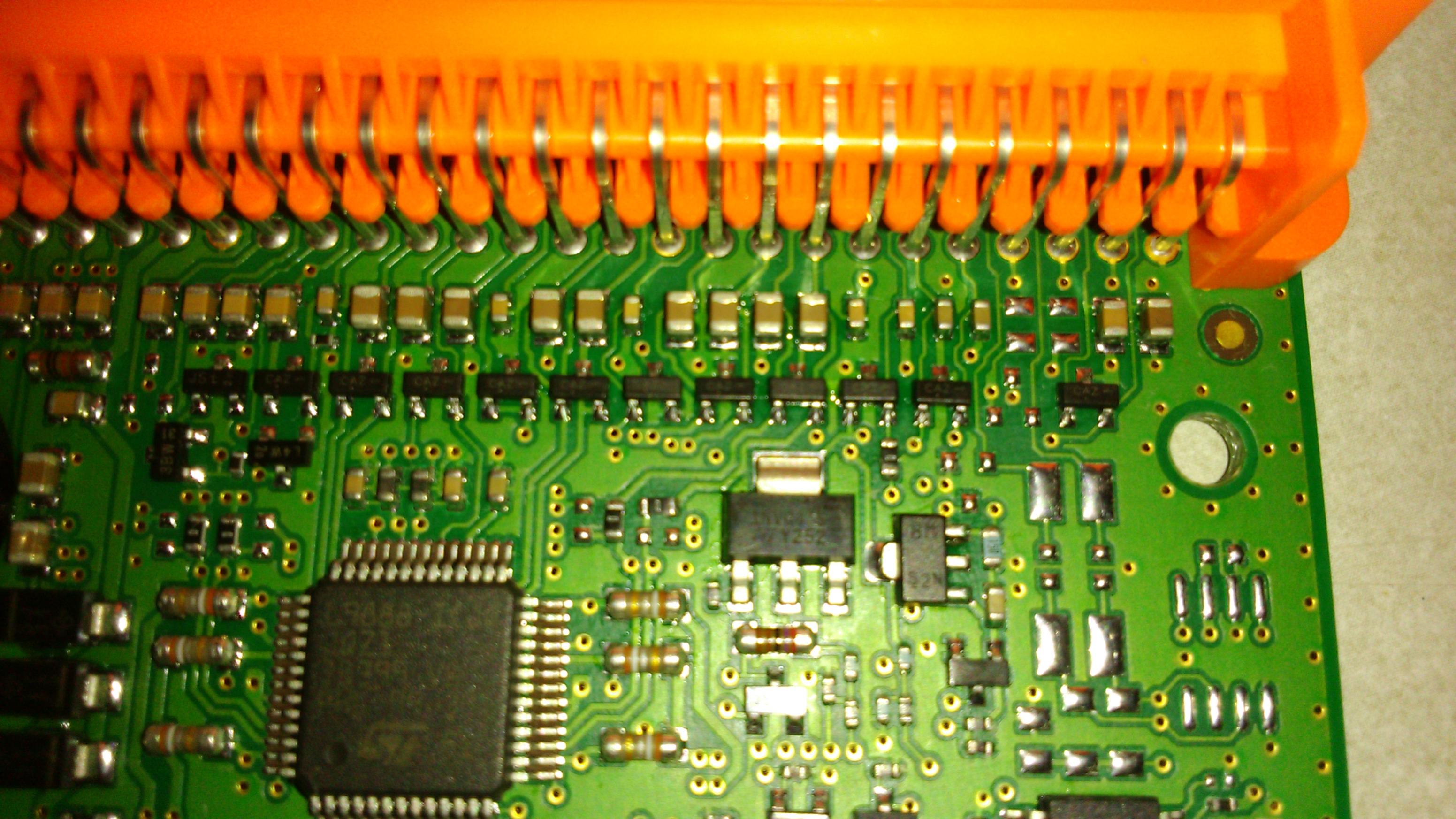

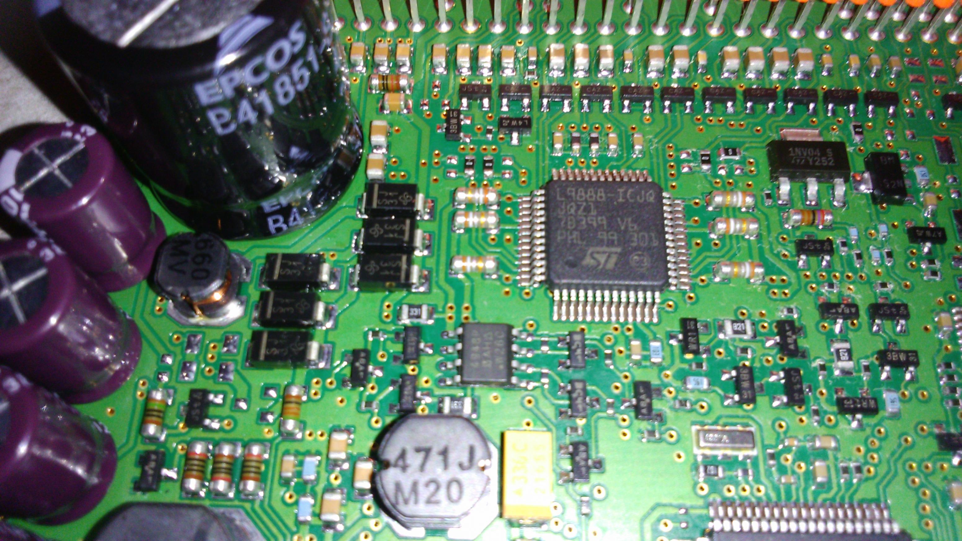

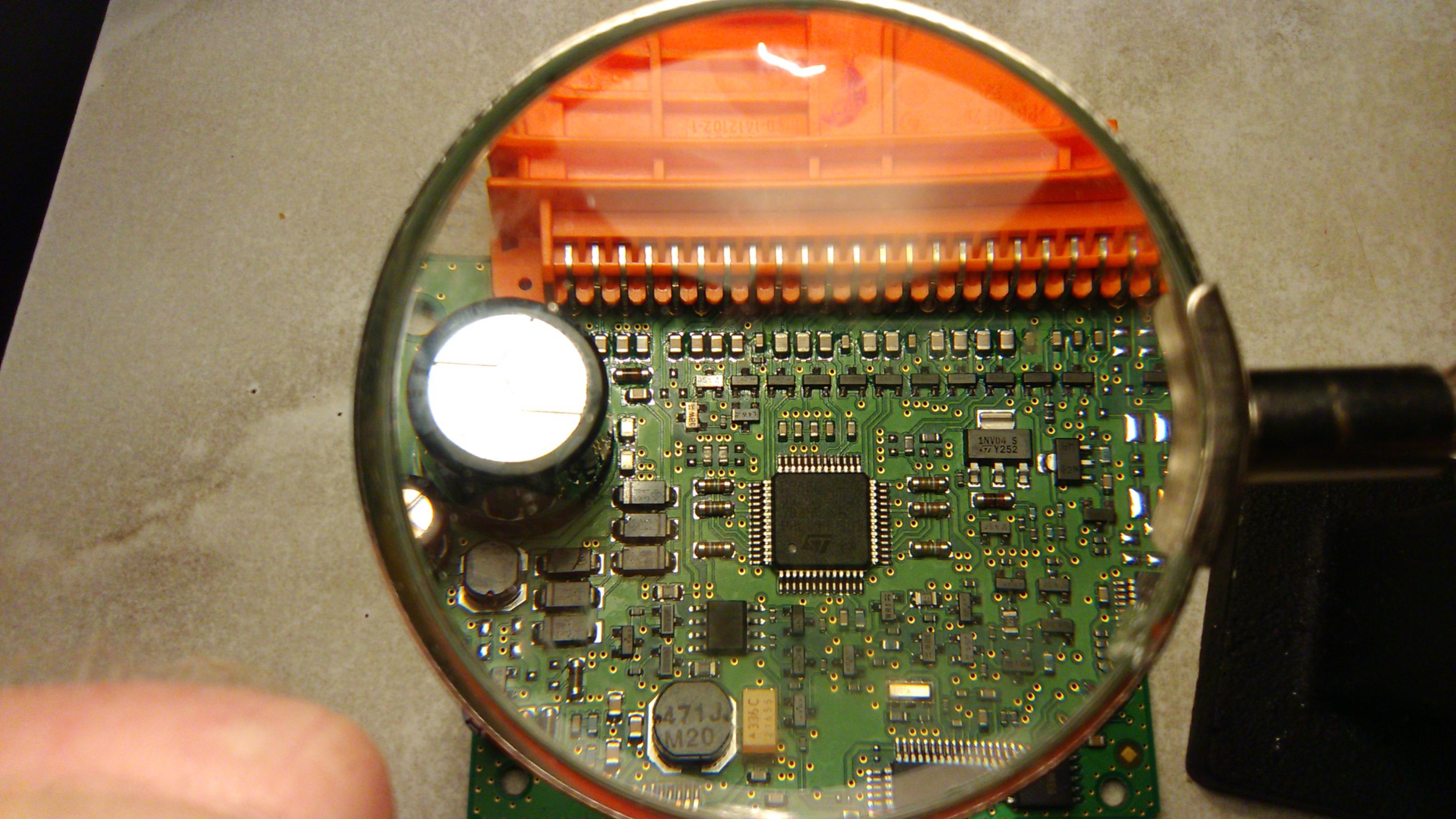

Было дело на связь не выходил эбу подушек,пришлось вскрывать...он не разборный кстати!там на выходах стоят транзисторы от перенапруги..вернее от статики так вот один был в КЗ как раз по к линии .заменил (взял с соседнего) там впаяны все а используется несколько..ну и пошла диагностика
